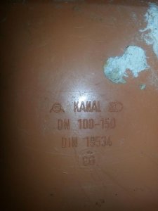

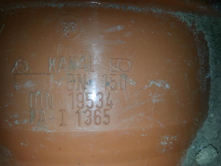

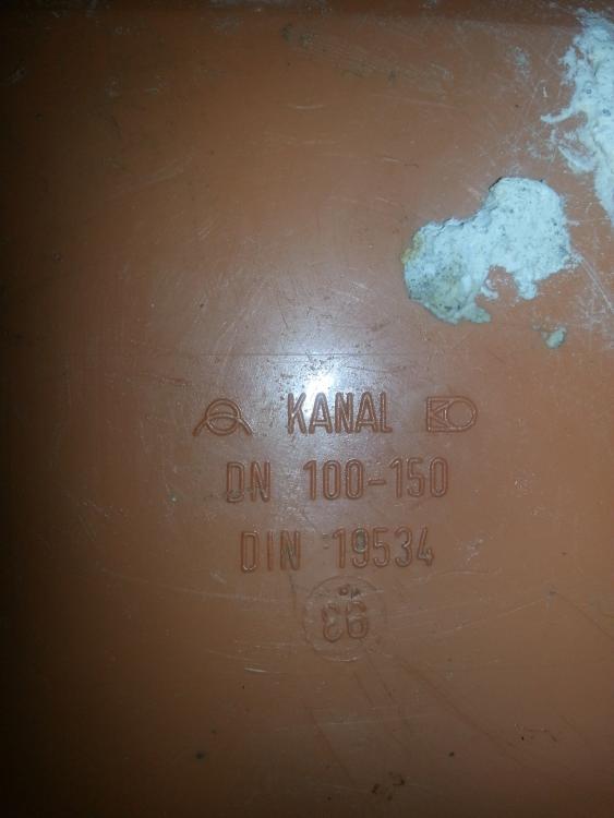

    Leider musste ich feststellen das keine Klappe vorhanden ist und somit fingen dann die ersten probleme an, was tun? Bin dann zuerst mal zum Fachhändler gefahren, aber die konnten wir micht wirklich Helfen da ich
    ihnen nicht mal sagen konnte, ob das Rohr von ACO oder von KESSEL ist. Woher sollte ich es denn auch wissen, da leider nichts auf dem Rohr drauf steht in der Richtung.

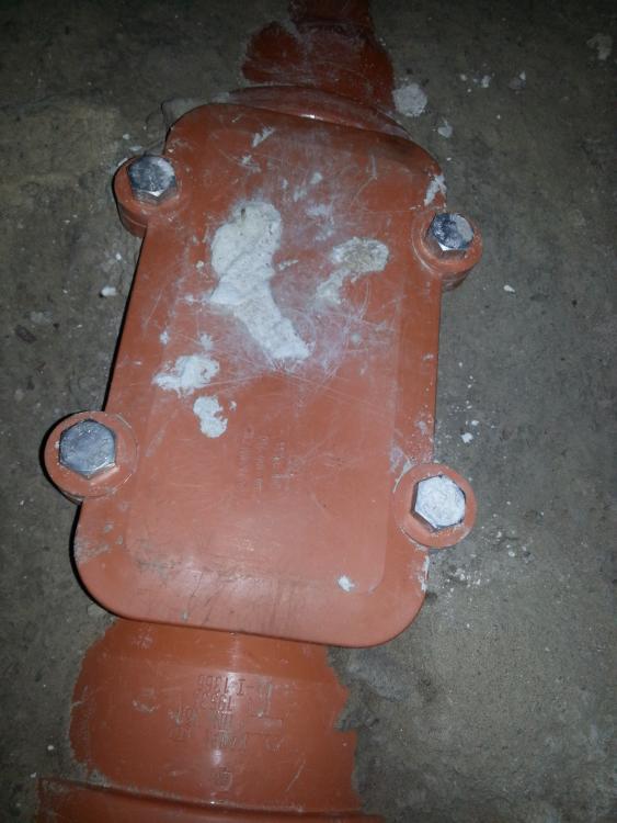

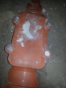

    Also meine vorstellung ging in die Richtung, das man EVT. den Deckel des Reinigungsschacht einfach Tauschen kann gegen einen Deckel mit Rückstoßklappe? Ich weiss nicht ob das realistisch ist oder nicht.
    Wenn es nicht realistisch ist dann wird mein Problem wohl nur noch größer werden, da das Rohr komplett einbetoniert ist und sich somit nicht wirklich einfach Tauschen lassen würde. Der Schacht aussen herum ist auch nicht größer als 60x60.
    Ihr seit wirklich meine Letzte hoffnung der Informations beschaffung, wie könnte ich es am einfachsten lösen, das wenn das nächste mal wieder starker regen kommt, ich nicht die ganze Wohnung im Keller unter Wasser stehen habe?
    Ich habe noch extra Bilder von dem Rohr und dem Schacht gemacht, das es sich vllt. wenigstens die Marken Frage lösen lässt.

    Hallo Jens
    hängt an diesem Rohr das ganze Haus oder nur der Keller?

    Hallo Bernix,
    Vielen Dank für deine Anteilnahme. An diesem Rohr hängt das ganze Haus.

    Dann darf da gar keine Rückstauklappe hinein!
    In welcher (Rechts)Beziehung stehst Du zu dem Haus?
    Sind jene UG-Räume überhaupt als Wohnräume ausgelegt und genehmigt?

    Auftreten würden keine rechtlichen Probleme, sondern technische:
    Es kämen dann nämlich bei Rückstau statt des (überwiegend) Regenwassers von außen die Fäkalien der Obergeschosse im Keller aus den Entwässerungsgegenständen...
    Die Rechtsfrage betrifft den Punkt, wer zuständig ist, in welchem Umfang eingegriffen werden kann/muß und natürlich den Punkt, ob man jemanden in Regreß nehmen kann.
    Besorgt als erstes den dem damaliogen Bauantrag beigefügten Entwässerungsplan!
    Wenn nicht mehr in Vaters Bestand, dann Kopie beim Bauamt erstellen lassen.
    Als nächstes prüfen lassen, ob die Anlage so ausgeführt wurde, wie geplant.
    Vermutlich sind schon damals massiv Fehler gemacht worden (was leider öfters vorkommt).
    In der Zwischenzeit lies Dir das Rückstauhandbuch durch.

    Ganzes Haus auch Regenwasser? Wenn ja muss es seperat Abgeleitet werden sonst schließt die Klappe bei Rückstau und dein Keller wird wieder zum Schwimmbad.
    Wenn nein dann gibt es von der Firma Kessel zwei möglichkeiten wenn maximal 2WC im Haus sind, entweder Pumpfix oder Ecolift.
