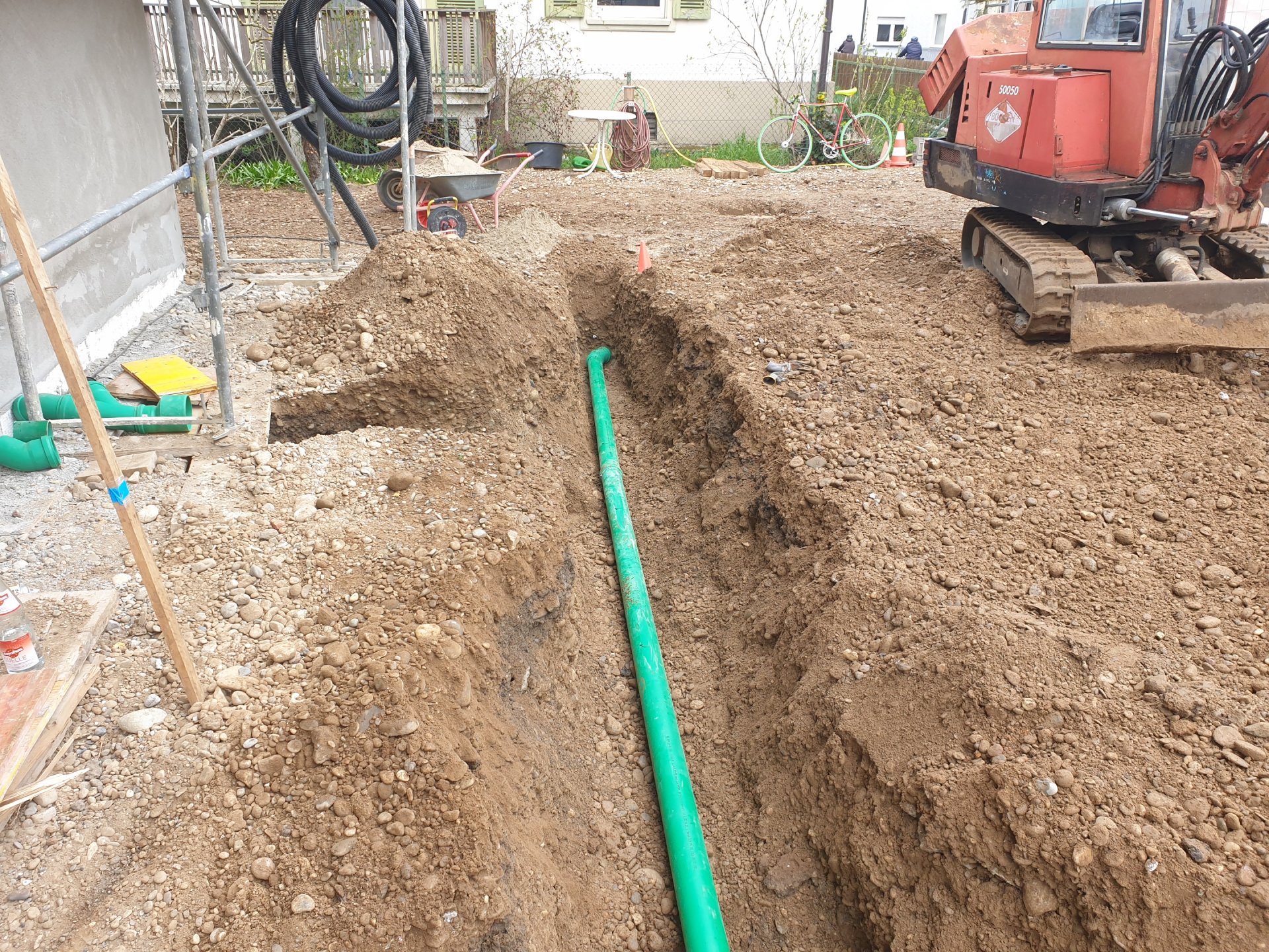

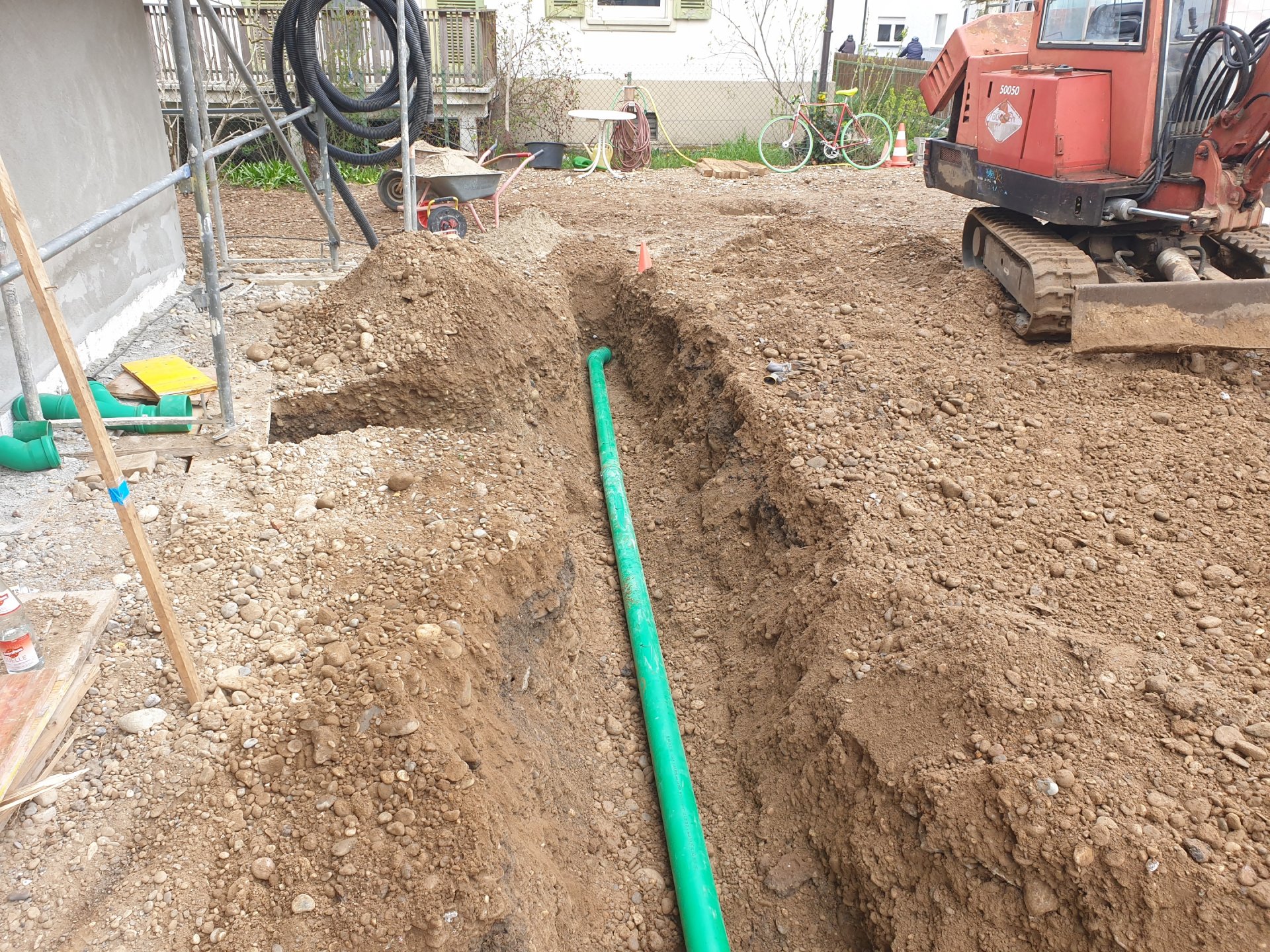

    Hi,
    An die efahrenen Tiefbauer hier!
    Ich habe ein BOMAG BT65 2takt Stampfer und eine Rüttelplatte Scheppach HP2200S mit 102kg Und theoretischen 25kN.
    Bekomme ich mit der Gerätschaft den Boden für eine Garagen Bodenplatte gut genug verdichtet?
    Ich komme aus der Rheinebene, also nur Kiesboden bzw.
    sandigen Rheinkies der Bodengruppe GW, nach DIN 18196. Der Rheinkies,
    kann als frostsicher (Frostsicherheitsklasse: F1) und gut verdichtbar (Verdichtbarkeitsklasse: V1)
    Ich muss ca 50-60cm auffüllen mit Rheinkies/Schotter und verdichten.
    Garage bekommt eine 10x8m Bodenplatte mit 20cm Stärke.
    Würde einfach nur 10-15cm abrütteln.
    Für die Einfahrt brauche ich sie nachher auch, aber da sollte es ja reichen mit 100kg in 15cm Schichten.
    Oder würde es was nutzen die Schichten einzeln aufzufüllen und mit meiner 100kg Maschine zu verdichten, und ganz am Schluss nochmal mit ner grossen 500kg Maschine drüber?
    Im Anhang ein Bild von unserem Rheinkies.
    Danke euch

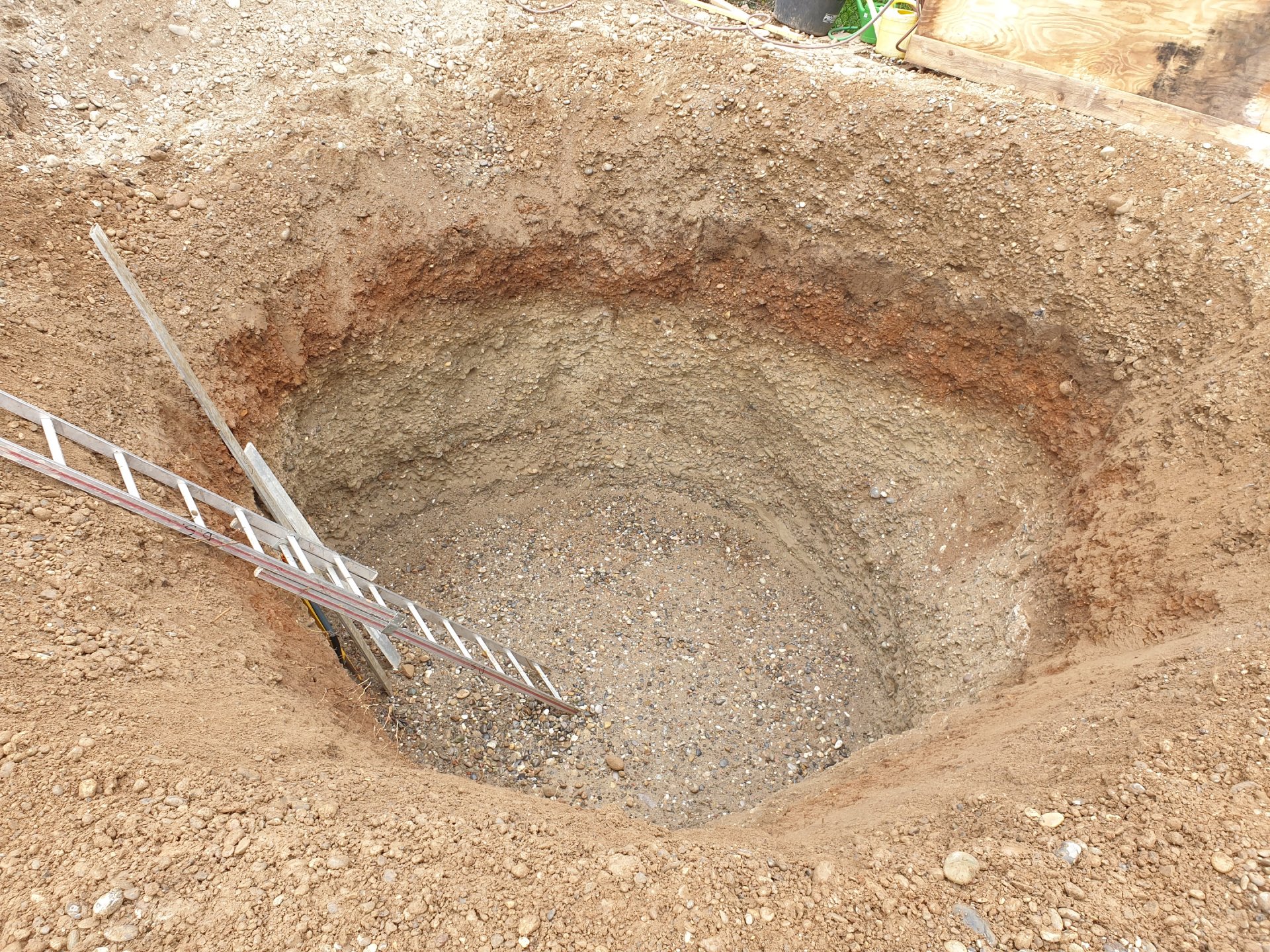

    Noch ein Bild von unserem Boden...

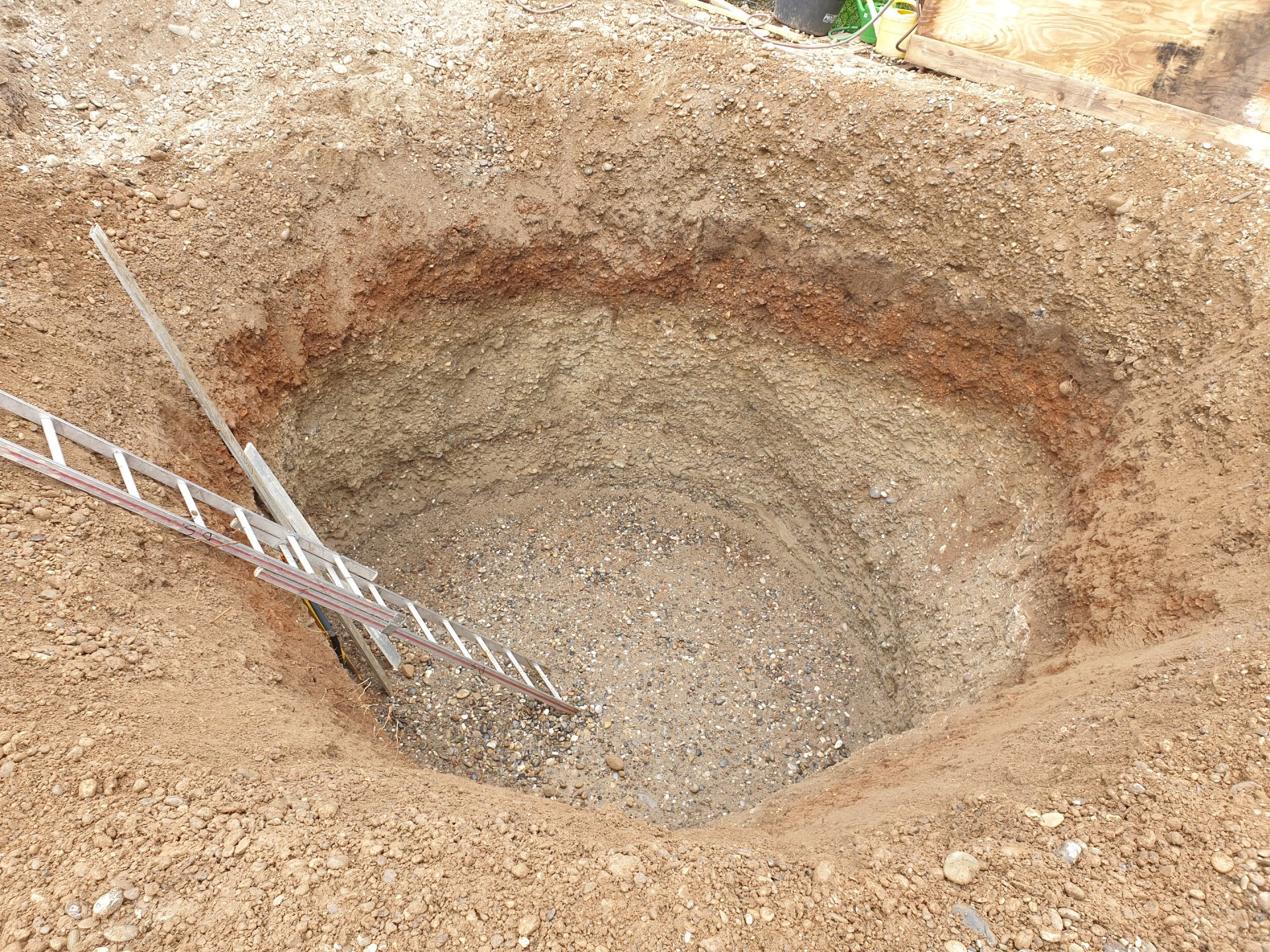

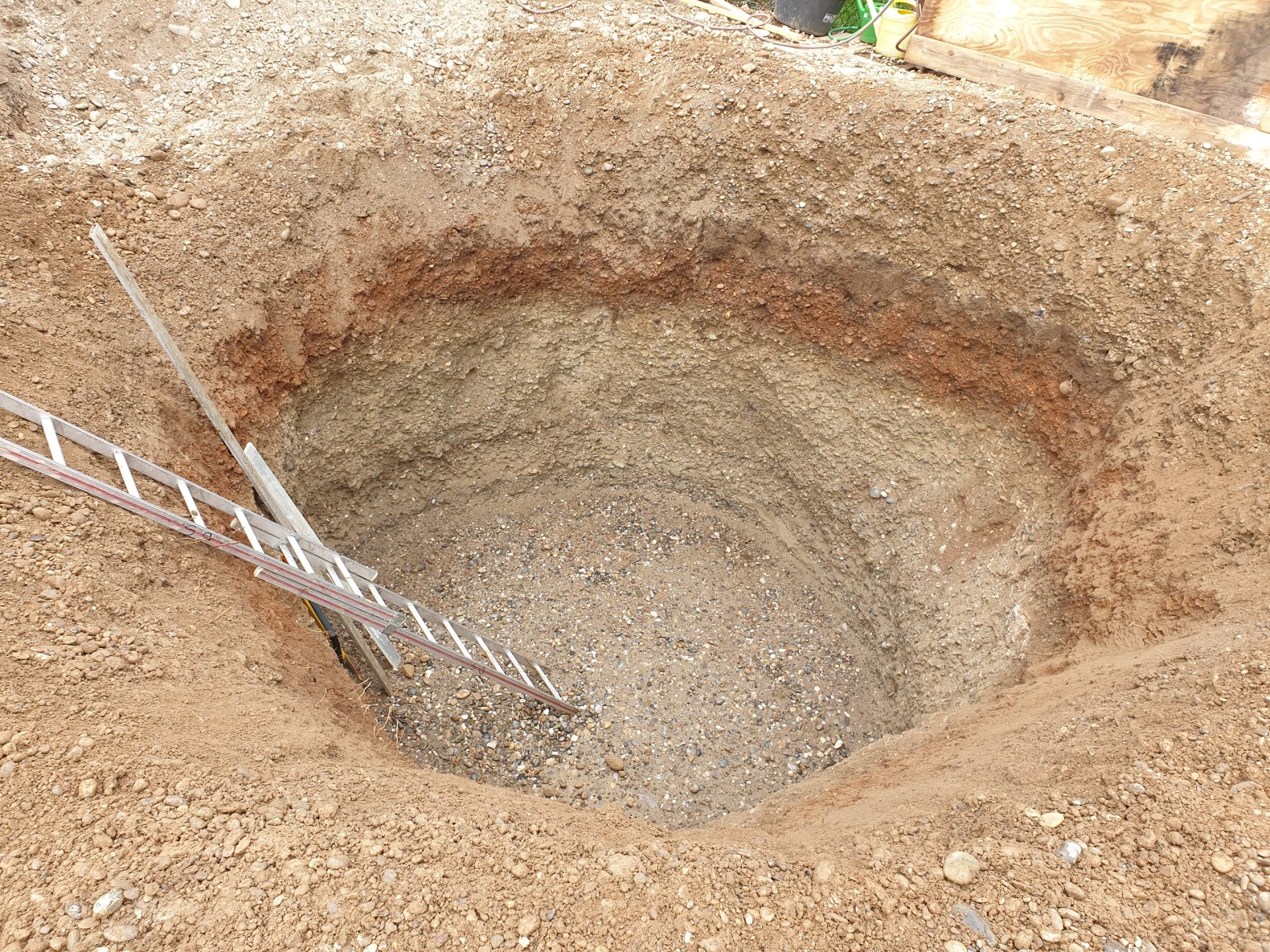

    Ursprünglich sind über dem Roten verwitterten Rheinkies ca 50cm Mutterboden gewesen welcher abgetragen wurde.
    Der rote Kies ist ca 30-40cm stark dann kommt der weiße Rheinkies.
    Aufgefüllt wurde unterm Haus, Stellplatz und Terrasse ebenfalls mit einer Mischung aus rotem und weißen Rheinkies.
    Jetzt fehlt eben noch die Hofeinfahrt und Garage wo schon ausgehoben ist und auch schon unverdichtet mit der ersten Schicht 10-15cm Kies aufgefüllt ist.
