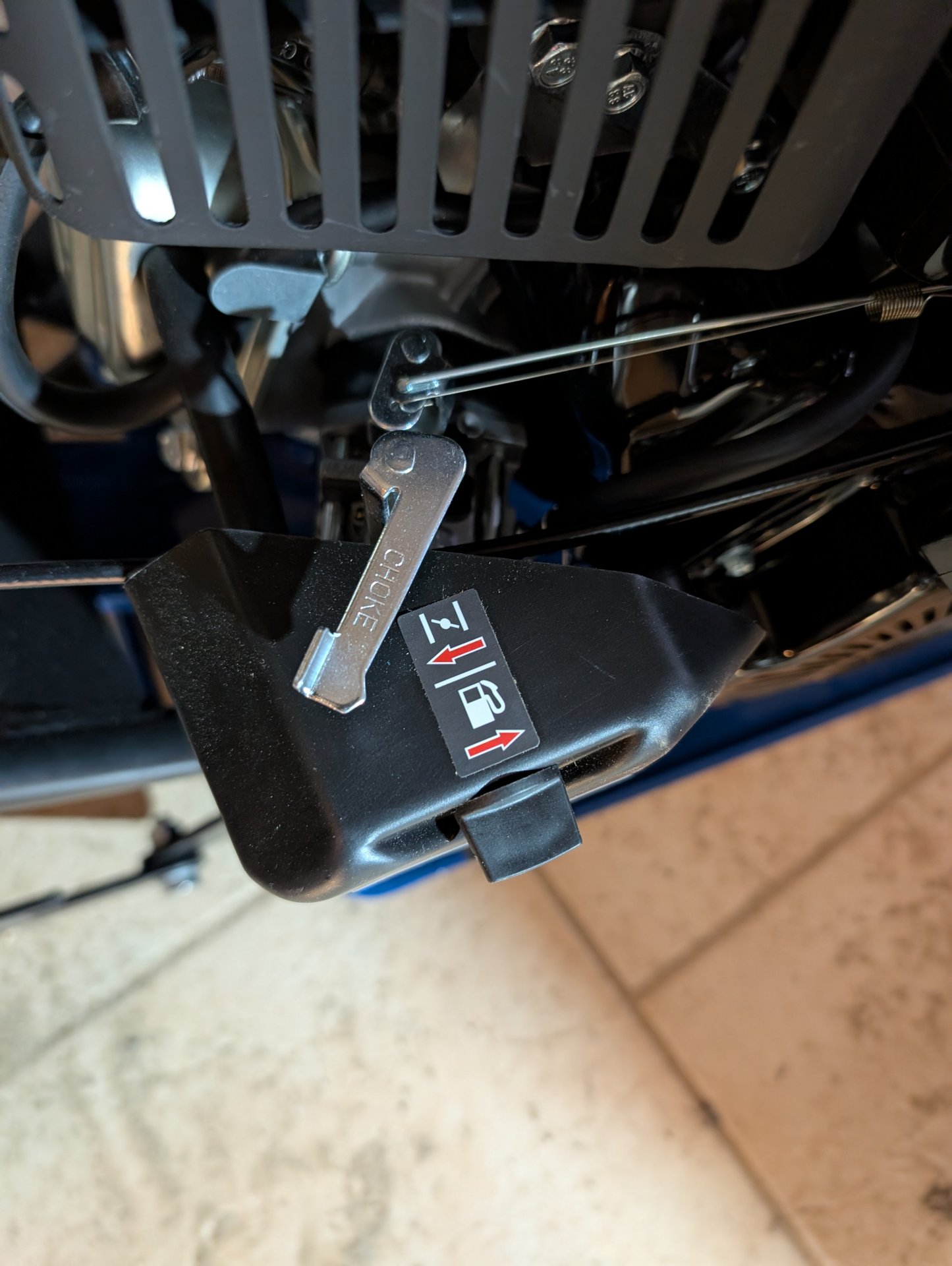

    Hab mir eine neue rüttelplatte bestellt und die Anleitung studiert. Benzin richtig drin, Öl eingefüllt und nach Anleitung shoke wie im Bild beschrieben auf aus (wobei die Anleitung das fehlerhaft beschrieben hat, dort geht der Schalter in die andere Richtung zum zu machen, da steht dann aber auch rechts das shoke geschlossen symbol), Motorleistung auf niedrig und den Hauptschalter auf an. Dann ziehe ich zig mal aber es passiert rein gar nichts.
    Was ist jetzt kaputt bzw. Geht nicht?
    Danke für Hinweise.

    Da ist doch direkt der choke Hebel drüber. Also ist die Bebilderung ja nur für den choke. Aber man hat in der Anleitung und am Gerät keinen Schalter für das Benzin.
    Ich habe komischerweise beim Gerät auch ne andere Anleitung als online.

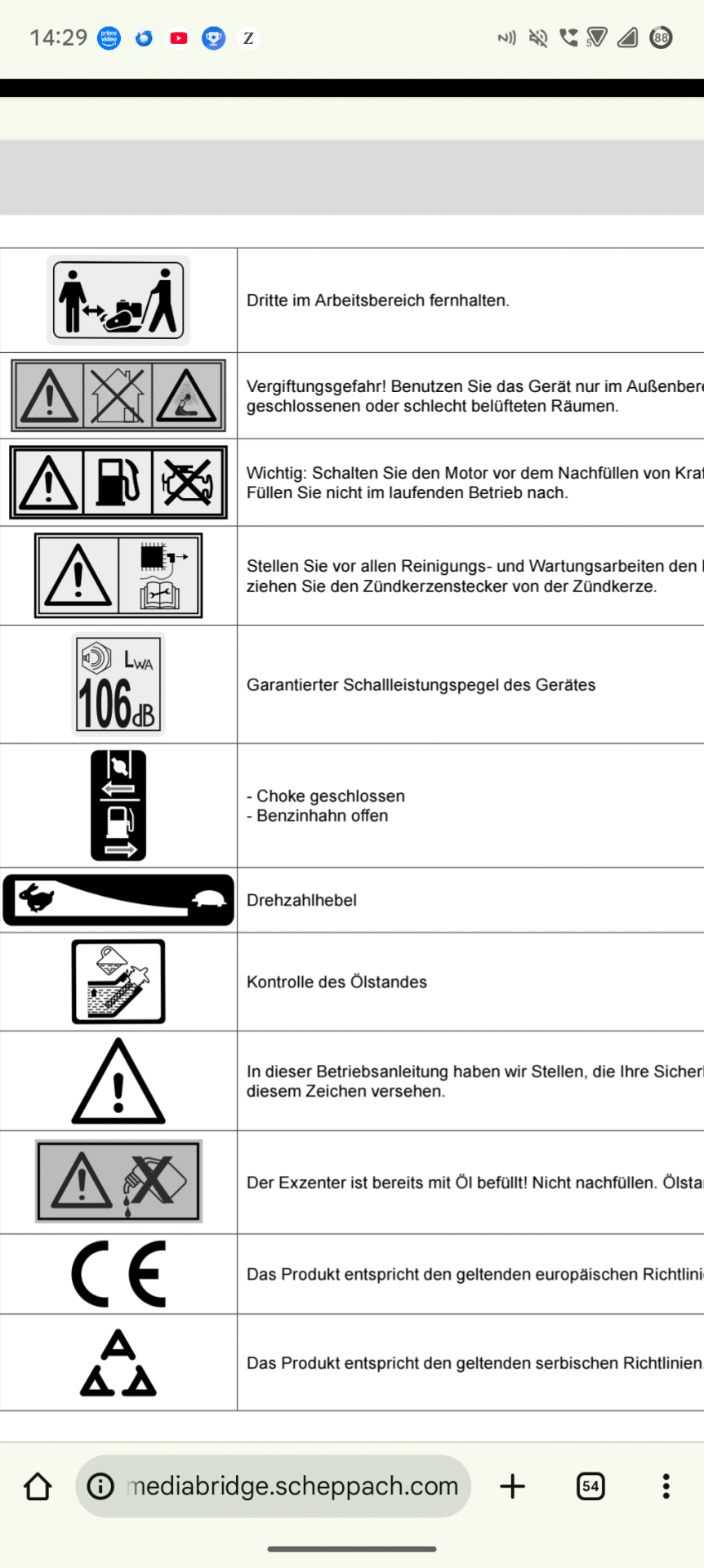

    Also ich hab die 1400s ... Aber die online Anleitung ist ganz anders als die da ein war. Im Paket stand nichts von Benzin Hebel bei dem Modell, hier soll man da iwas öffnen.
    Da ist aber nichts zu sehen. Nur der Luftfilter bzw..dessen Abdeckung.

    Hier meine Anleitung. Hab alles für die 1400S genau so gemacht: https://gzhls.at/blob/ldb/5/7/e/b/01d57e8621bbd83577b0e70879d8e0a3287b.pdf
    Da ist nirgends ein Hebel/Schalter für Benzinzufuhr. Da ist nur der Luftfilter direkt drunter und die Verschraubung für dessen Abdeckung.
    Was ich auch nicht verstehe. In der Anleitung die dabei war, muss der shoke auch in die andere Richtung bewegt werden zum Starten.
    Hab ich den shoke denn jetzt richtig eingestellt?
    Ein aus Schalter steht auf ein, Gas ist auf Standgas (hab aber auch schon leicht mehr gas probiert ohne Wirkung) und der shoke auf diese schräge Stellung (geschlossen wenn ich richtig verstehe).
    Benzin ist voll und richtig, Öl hab ich ebenfalls das aus der Anleitung richtig eingefüllt.
    Habe mich halt auch gewundert, weil man bei größeren Maschinen ja immer die Benzinzufuhr erst öffnen muss. Und laut der beigelegten Anleitung ist das ja auch nicht erforderlich. Wobei in der Anleitung anstatt des Benzinsymbols ja nur offener und geschlossener shoke da steht.
    Ich bin maximal verwirrt.

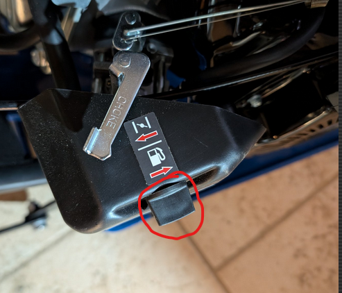

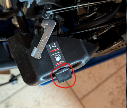

    Was ist das denn für ein schwarzes Teil auf deinem Bild unterhalb des Zapfsäulensymbols? Lässt sich das in Pfeilrichtung verschieben?

    Zeig mal ein paar mehr Fotos vom Motor im Vergaserbereich. Die Kraftstoffhahn-Choke-Kombi wie üblich bei den Scheppachs scheint es hier nicht zu geben.
    Bin mir aber fast sicher, dass da irgendwo ein Benzinhahn ist.
    Dafür sorgt das Nadelventil im Vergaser.

    Das ist der Schraubverschluss für die Abdeckung des Luftfilters.

    Das Teile, sieht doch nicht nach der Schraube für den Luftfilter aus.
    Von oben sieht das Plaste, wo die Aufkleber drauf sind, viel zu klein für einen Luftfilter aus. Wobei meine Motorsense hat als Luftfilter auch nur eine kleinen Schwamm. Bei meiner Scheppach ist der Luftfilter oben am Gerät.
    Dreh oder schieb mal an dem markierten Teil. Bzw. mach mal ein Foto von der Seite.

    Wie gesagt. Ist die Abdeckung für den Luftfilter.
    Problem habe ich herausgefunden.
    Alle Anleitungen bzw. der Aufkleber sind falsch.
    Der choke muss auf dem Bild am Gerät geschlossen, also links stehen. Aber der Aufkleber ist falsch. Der choke ist geschlossen, wenn der Schalter nach rechts zeigt. Dann springt der sofort an. Wenn man dann im Betrieb den choke öffnet, also nach links stellt, dann kann man arbeiten.
    Danke nochmal für die Hilfe. Schwachsinn mit den ganzen Angaben.
