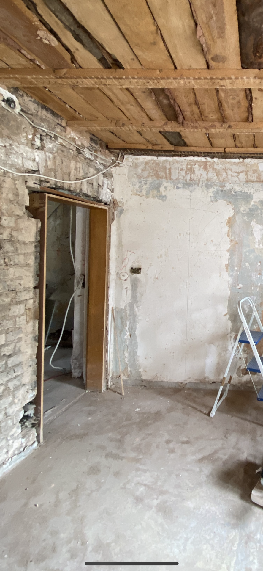

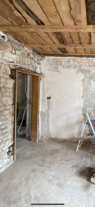

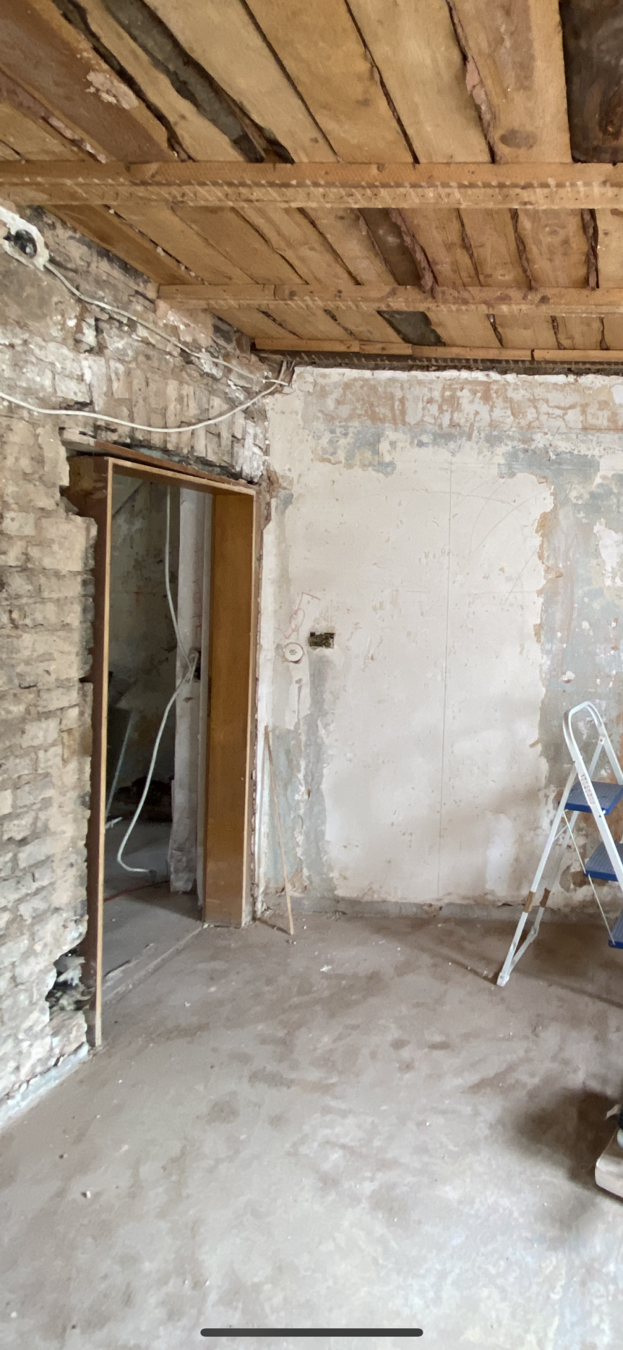

    Hallo Zusammen,
    Ich saniere grade mein Haus und dieses wurde nachträglich angebaut, sodass die ehemalige Außenwand praktisch aktuell die Küchenwand darstellt. Dort ist ein Rundbogen, der von der einen Seite mit einem Holzsturz abgefangen wurde und auf der anderen Seite ziemlich porös ist ( die Vorbesitzer haben die Türe nicht unbedingt fachmännisch eingebaut.)
    nun die Frage, wie kann ich den Bogen durch einen Sturz tauschen ohne, dass die Steine runter kommen. Auf der Rückseite ist ein Sturz, der aber nicht den Backstein hält.
    Vielleicht hat ja jemand eine Idee :)

    Wenn du den Bogen wegnimmst, dann ist da eh ein riesen Loch, ob das dann noch 15cm höher ist oder nicht ist egal... Ich verstehe auch nicht, wieso der Sturz überhaupt weg soll, was ist da "porös"?

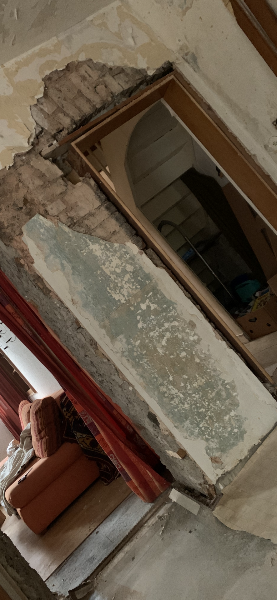

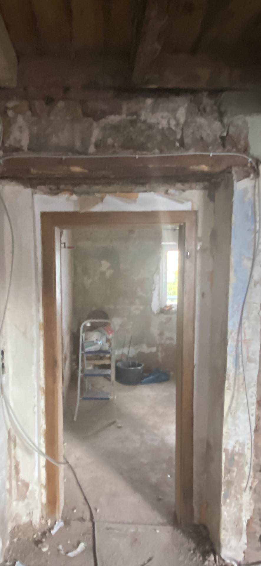

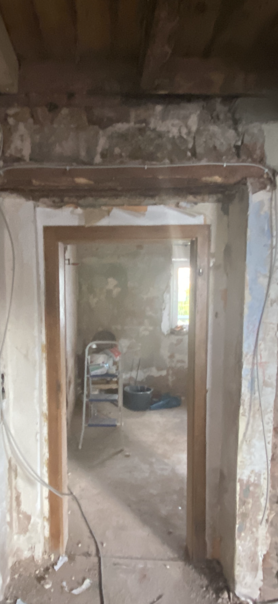

    Der Rundbogen soll weg und stattdessen soll ein Sturz eingezogen werden, weil im Rundbogen die Steine locker sind und die Durchgangshöhe zu niedrig sind. :) der Sturz auf der anderen Seite soll so bleiben.
    Ich hatte gelesen im besten fall zwei Stürze einziehen. Erst von vorne dann von hinten. Das geht aber nicht, weil hinten ein Sturz ist, auf dem aber nicht die Backsteine aufliegen, sondern der Bruchstein. Die backsteinfassade ist davor gesetzt ( Seite des Segmentbogens = ehemalige Außenwand)

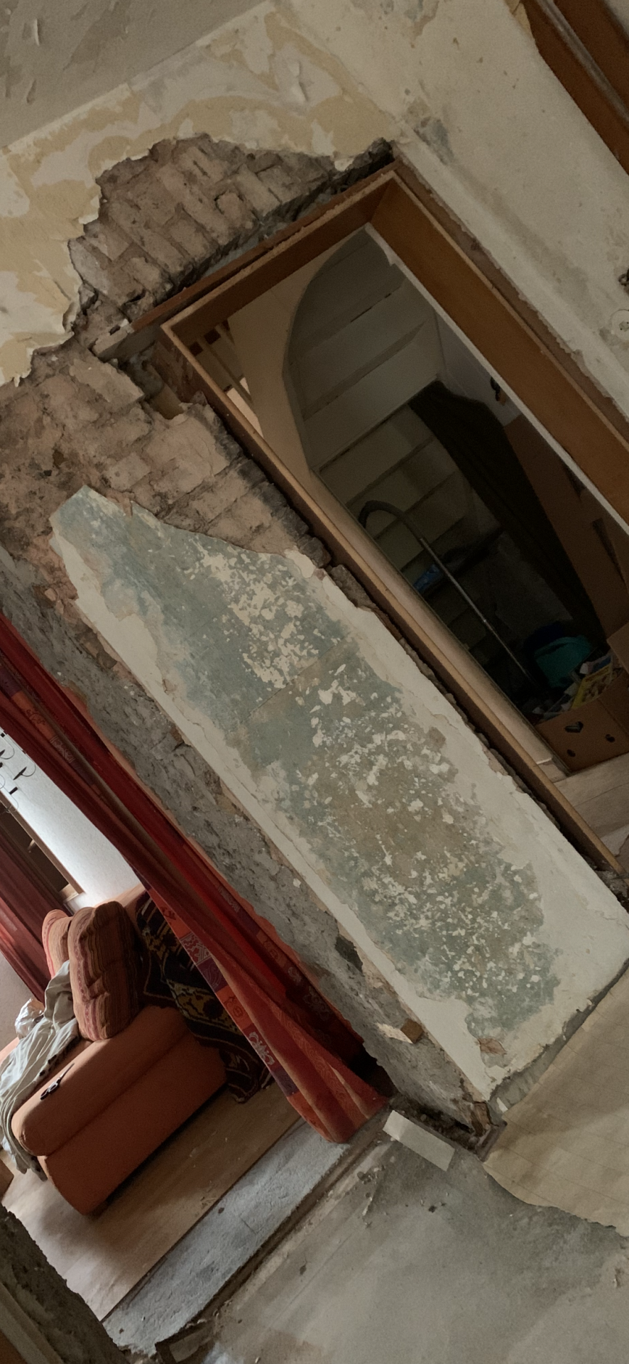

    Also der gesamte Bogen fällt auseinander

    Der "Rundbogen" ist tatsächlich ein gemauerter Sturz und in dieser Form absolut üblich gewesen. Jemand, der noch richtig maurern gelernt hat, kann den auch wieder instand setzen.

    Der Bogen soll durch den Sturz getauscht werden um auch die Durchgangshöhe zu vergrößern :)

    Ich seh auf den Bildern nicht richtig wo die Balken aufliegen, ich kann das so nicht gut heißen... Also wenn der Sturz raus muss, dann sind die Steine drüber auch nicht mehr ganz so wichtig, das geht schneller neu auszumauern als irgendwie kompliziert abzustützen... Kuckst halt, dass die Decke oben bleibt...
