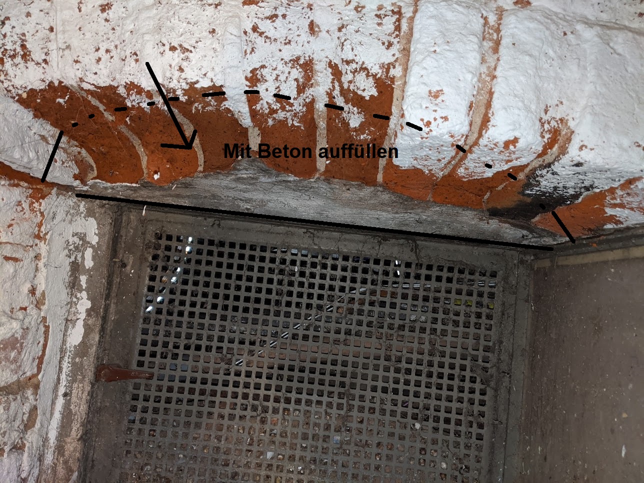

    Guten Morgen,
    bei meinem 100 Jahren altem Haus mit Beton Kappendecken-Keller bröckelt an einem Fenster der Klinker Rundbogen. Wie kann man sowas am einfachten reparieren? Ich würde ungern den ganzen Rundbogen neu ausmauern (lassen). Kann man so etwas mit Beton rapieren? Also zum Beispiel ein paar Anker in den Klinker setzen, ein Brett unter den Bogen und dann mit Beton ausgießen, so dass der Bogen begradigt wird durch den Beton?

    Kann man machen, am besten Bewehrungsanschluss links und rechts in die Wand.
    Aber was soll es bringen ausser Optik? Kannst du doch genauso gut einfach lassen. Statik stark geschädigt scheint hier ja nicht der Fall zu sein, schau dir mal die Vollsteine und die Fugen an, ist doch alles noch Tip Top

    Es rieselt von der Decke, dass nervt, irgendwann haben sich die Steine dann komplett aufgelöst - Ich denke ich werde die Beton Variante nehmen.

    Gegen das Rieseln reicht warscheinlich sogar wenn du mit Dichtschlämme oder Fliesenkleber eine kleine Schicht drüberziehst, aber wenn du betonieren magst, dann betoniere ! Solange das links und rechts einen Anschluss an die Wand hat ist das OK. Bloss nicht einzig und allein an den Rundbogen hängen, sonst hat der nicht nur sich selbst und das darüber zu tragen, sondern auch noch etwas darunter, das ist nicht der Sinn dieser Konstruktion.

    Da in diesem Fall die Bogenspannung passt, da sich keine Fugen öffnen, würde ich nur mit reinem Zementmörtel die Unterseite verputzen. Dieser Mörtel ist schwierig zu verarbeiten, aber Kalkzusatz ist einfach nicht langfristig feuchtebeständig und bröselt in ein paar Jahren wieder. Also alles, was da so weiß oder weich ist, wegkratzen und keinen Kalk und schon gar keinen Gips an die Steine.
