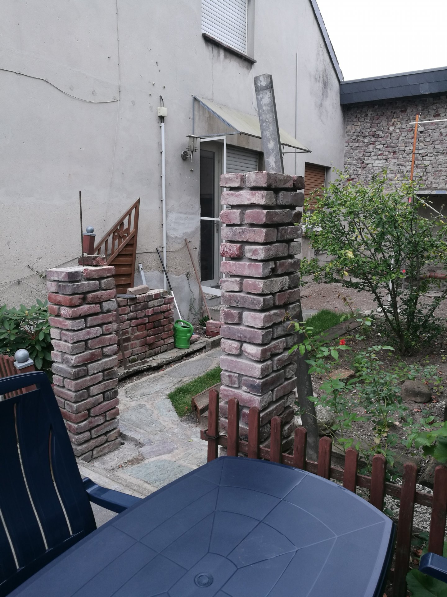

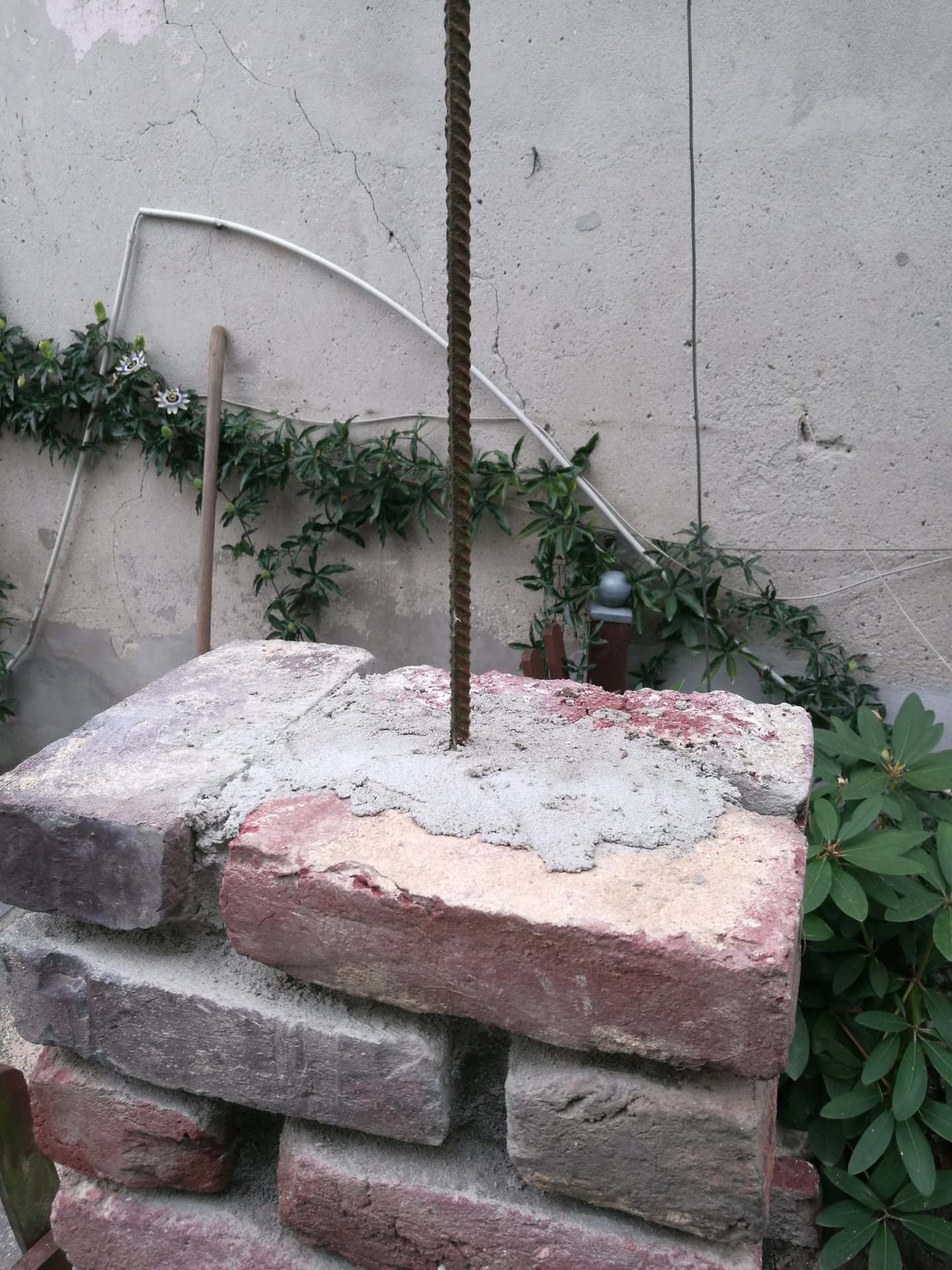

    Hallo zusammen, möchte mich kurz vorstellen, bin der Andy 36 Jahre alt und komme vom schönen Niederrhein, habe schon sehr viel in diversen Beiträgen mitgelesen und bin sehr positiv überrascht, Daumen hoch!

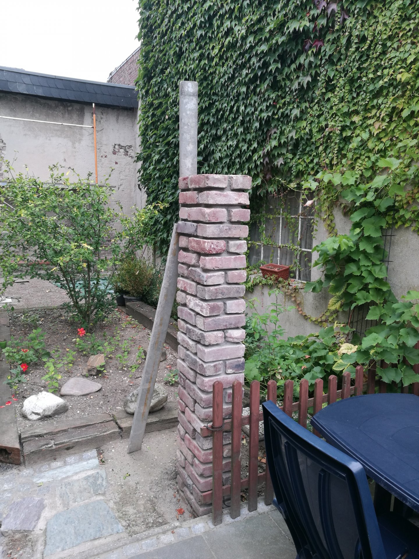

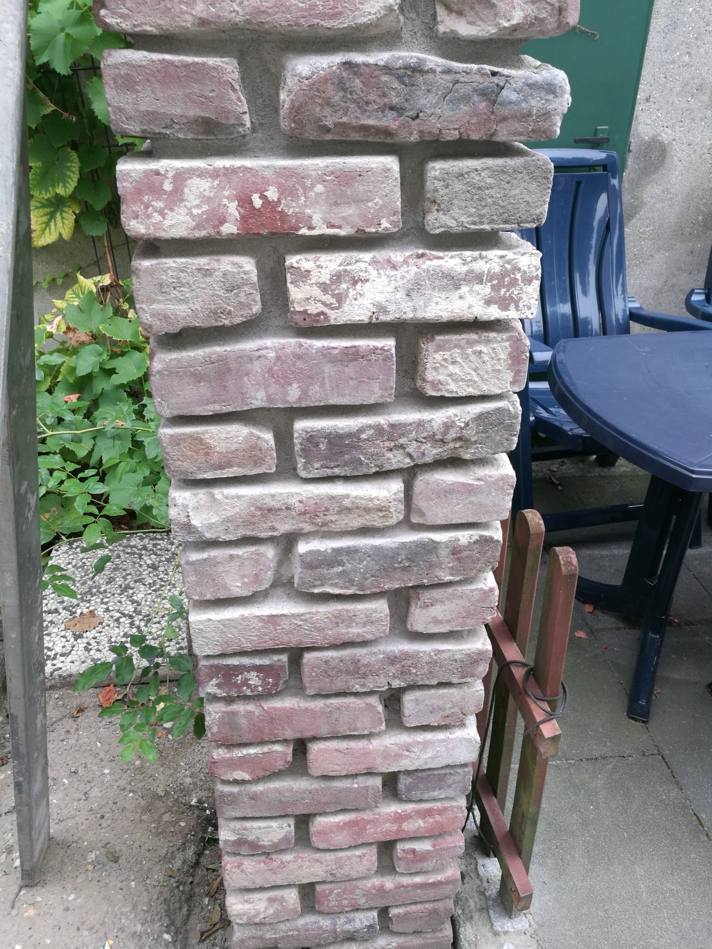

    Nun zu meinem Anliegen, Ich habe im Garten zwei gemauerte Säulen aus Feldbrandsteinen 1,80m hoch, auf ausreichend tiefem Fundament. Breite der Mauer 0,25m* 0,37m.
    Nun zu meiner Frage, sind diese Säulen als Widerlager ausreichen für einen Rundbogen, der oben drauf gemauert wird, oder soll ich das von einem Statiker berechnen lassen?
    Achso, der Abstand der Säulen beträgt 1,20 m, ausrechnen kann ich den Bogen selber, habe nur bedenken, dass durch den Bogen die Säulen durch die Schubkräfte nachgeben könnten.
    Es soll ein richtiger Rundbogen, also kein Segmentbogen oder der gleichen werden.
    Danke schonmal für Eure Hilfe!

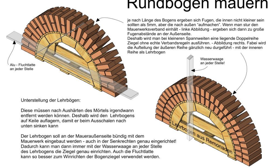

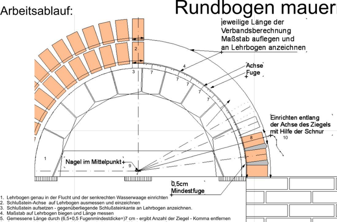

    vorab, schon mal im Netz nachgeschaut wie ungefähr das gemauert wird?
    die Pfeileroptik sieht ja schon recht gut aus .

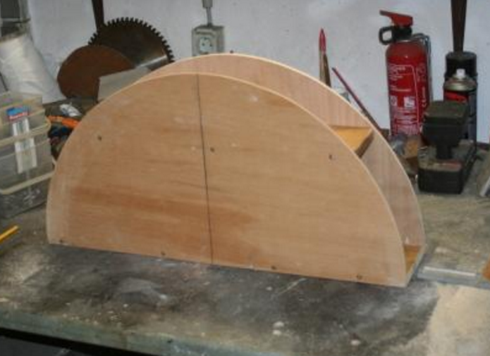

    für den Bogen brauchst du eine stabile Rundschalung, denn die Steine haben ein anständiges Gewicht.
    wenn die Schalung steht die genaue Einteilung der Steinreihen anzeichnen und gleichmäßig immer rechts und links eine Schicht mauern.
    Den Bogen nicht zu hoch beginnen lassen,sieht nicht aus.
    ca bei 1,80 sollte der Bogen beginnen.
    hier ein Paar Anhaltspunkte zur Ausführung.
    Bautechnik – Wikibooks, Sammlung freier Lehr-, Sach- und Fachbücher

    Danke Bauspezi für die Antwort, aber ich glaube meine Frage falsch formuliert.
    Die Ausführung mit dem Leerbogen ist mir bekannt, meine Zweifel bestehen lediglich darin, das die Säulen die Schubkräfte nicht ausreichend aufnehmen und zur Seite wegbrechen, bzw. dann die ganze Konstruktion zusammenbricht.
    Also im Prinzip ist meine Frage, ob die Säulen zu schmal oder zu klein dimensioniert sind?

    also , da bin ich mir im Augenblick auch nicht ganz sicher. ein Eisen ist ja eingebaut, ob das ausreicht möchte ich nicht festlegen.
    gewisse seitliche Scherkräfte treten schon auf.
