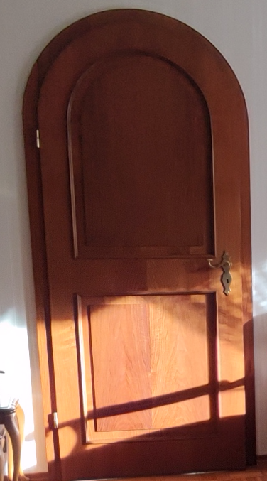

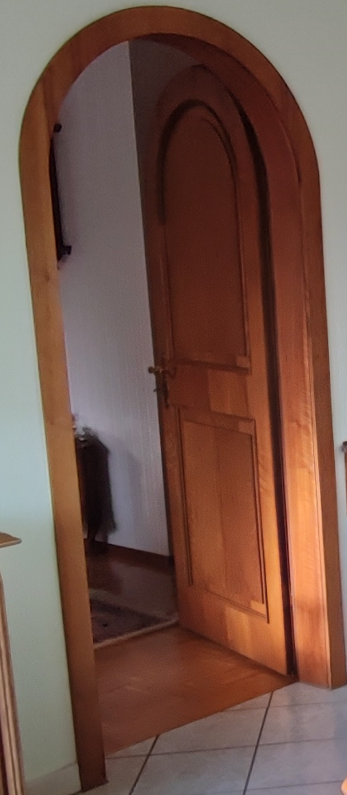

    unser neues, altes Haus (BJ 1980) soll nächstes Jahr saniert werden - inkl. neuem Estrich. Das Treppenhaus ist ein Blickfang (offene Galerie) und wir spielen mit den Gedanken, die Bogentüren hier zu erhalten. Tischlerarbeit, schöne Materialien - und wenn sie irgendwann auch weiß überlackiert werden sollten.
    Bis das Haus fertig ist, sind vermutlich alle Türzargen kaputt. Der Estrichleger soll sich lieber auf sein Werk und nicht auf die Türen konzentrieren. Daher meine Fragen:
    1. Kann man Zargen prinzipiell zerstörungsfrei ausbauen und später wieder einbauen oder sind es die Mühen nicht wert? (ich weiß: "Ferndiagnose")
    2. Kann man durch "draufgucken" feststellen, ob die Zargen gesteckt oder verleimt sind? Kann eine Verleimung prinzipiell ohne Schaden gelöst werden?
    Bis zur Hausübergabe im März habe ich kaum mehr Zugang zum Haus. Es täte mir im Herzen weh, die Türen durch 08/15-Türen zu ersetzen. Ich würde mich über eine Antwort freuen.

    Wenn es nicht schadlos auszubauen geht, würde ich drumherum eine passende Holzkiste an die Wand dübeln.

    Das geht immer, aber dann müsste der Estrich unter der Tür weggestemmt werden. Da bin ich nicht sehr optimistisch.

    Davon ausgehend, dass der Estrich schwimmend verlegt ist, kannst du in dem Eck das letzte Stück mit der Dämmung per Hand rauspulen.

    Das würde es einfacher machen. Estrich- und Fliesenleger müssten "nur" anschließend ihr Material fachgerecht unter die Tür bekommen und die alte Höhe wieder treffen...
