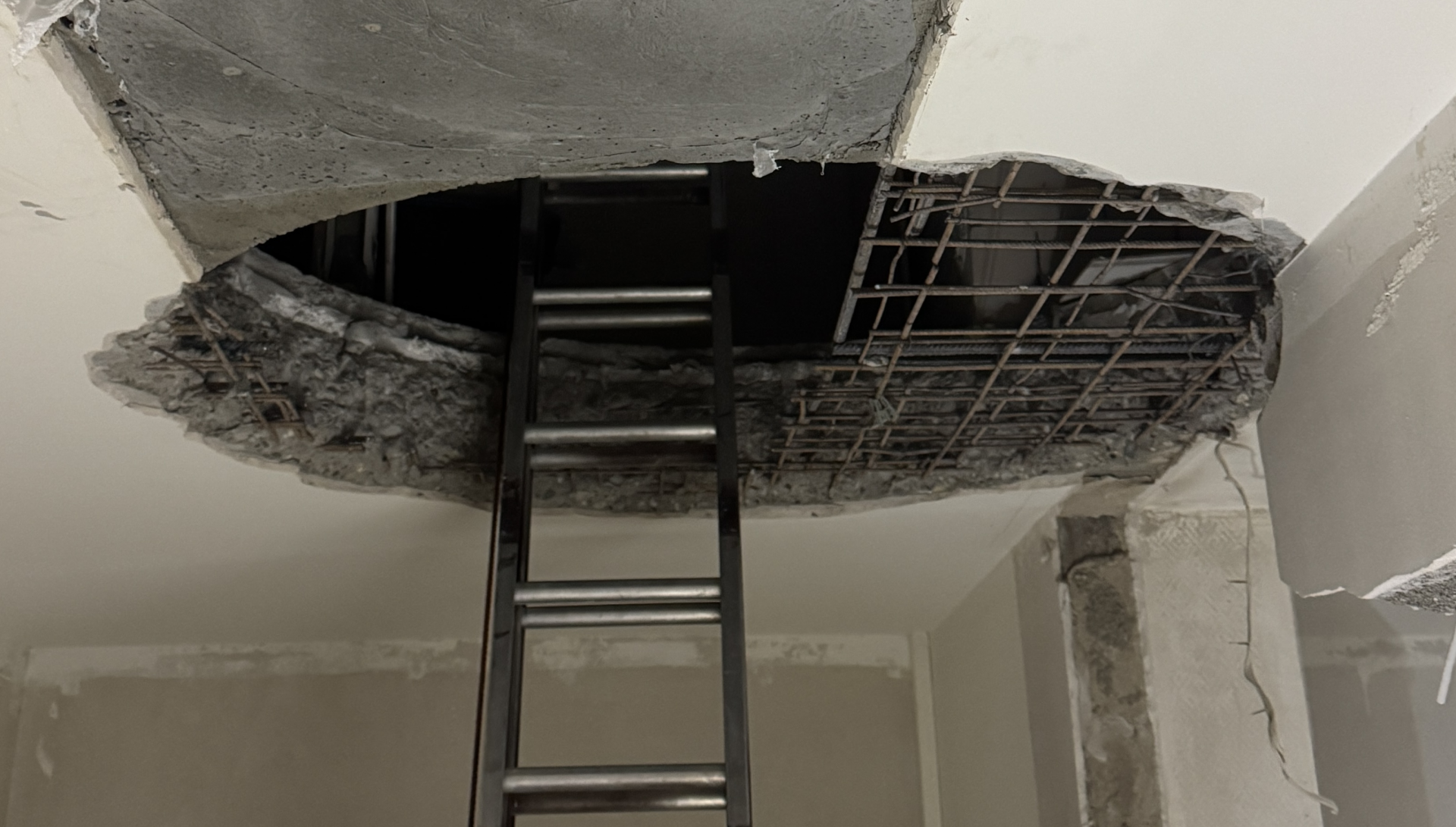

    Hallo miteinander,
    Nach langer Suche und keinen wirklichen Antworten bin ich auf dieses Forum gestoßen und hoffe, dass mir hier geholfen werden kann. Ich saniere momentan ein Haus und habe eine 1,6m breite Öffnung zum Dach ausgestemmt ( Statisch alles berechnet worden) und würde gerne beide Stockwerke mit einer Spindeltreppe versehen.

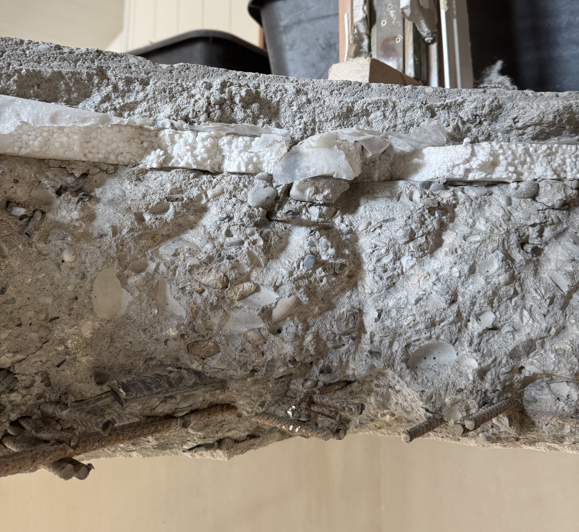

    Jetzt zu meiner Frage: Wie würdet ihr diese Öffnung am Rand verputzen/ stabilisieren/ verstärken? Der Aufbau ist auf einem der Bilder gut zu sehen. Betondecke - Dämmung - Estrich.
    Mein Gedanke wäre, dass man die Dämmschicht ringsum um ca 5 cm entfernt, dort Quellmörtel oder normalen Mörtel einfügt und danach alles gleichmäßig im Kreis verputzt.
    Vielleicht gibt es aber auch noch einfachere Lösungen. Würde mich sehr freuen!

    Als Laie würde ich von unten einen Brett gegenschrauben und dann im Loch einen Schalungskern aus gebogenem Sperrholz einsetzen und den Spalt
    mit Beton ausgießen.

    Du kannst allerdings nicht einfach nur ein Sperrholz rund biegen, das wird nämlich an der Stelle wo die beiden Enden aufeinandertreffen alles andere als Rund. Da musst du eine massive Schalung mit aufgenageltem Sperrholz einsetzten, damit es die Stöße glatt zieht und der Ring ein Ring bleibt.

    Eine sehr interessante Idee. Das könnte klappen. Mit einer ordentlichen Schablone und ausgerichtetem Sperrholz kann man diese von unten an die Decke drücken und von oben mit Beton füllen. Danke euch!

    Ich würd mir gleich vom Schlosser einen passenden Stahlring herstellen lassen. Dann kannst du unten den Beton bündig ausgießen und oben den Estrich per Randdämmstreifen wieder sauber an, bzw. abschließen.

    Das wäre natürlich die beste Lösung. Den könnte man dann auch mit der bestehenden Armierung ordentlich anbinden. Allerdings muss der Ring um die Putzstärke an der Decke länger sein und auch oben den passenden Überstand für den Belag haben, sonst sieht es bescheiden aus.

    Oben und unten min. 10mm über fertige Höhe überstehen lassen, aus optischem Gründen!

    Ich bin auf der Zielgeraden. Der Ring ist fertig und demnächst möchte ich den Beton in den Zwischenraum zwischen Schablone und Öffnung füllen.
    Würdet ihr einen bestimmten Haftgrund auf den Beton aufbringen, bevor ihr den neuen Beton reinschüttet oder reicht es , wenn ich es vorher nur mit Wasser befeuchte ? Habe Angst, dass der neue Beton nicht genug mit dem alten bindet…
