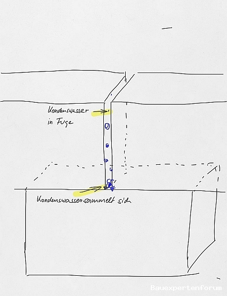

    So, mal Spaß bei Seite. Mit einer Wärmebildkamera könnte man feststellen, ob hier Wärmebrücken durch offene Stoßfugen ursächlich sein könnten.

    @ Hundertwasser Hmm... Mir fehlt der Faden, der eine WB mit einer außenseitigen Tauwasserbildung verbindet. Thermografie ergibt vielleicht in Verbindung mit einem Blowerdoor Sinn, um zu sehen, ob es nicht doch Leckagen sind. Es besteht die Möglichkeit, dass das WDVS bzw. dessen Verarbeitung nichts mit den Flecken zu tun hat. Eine 100 % spaltenfreie Plattenverlegung ist nicht machbar.

    @ Uban: Das Symptom würde wahrscheinlich nicht auftreten, jedoch ein anderes. Möglich wären Blasenbildungen und Ablösungen, wenn es eine extreme Hinterfeuchtung/ Tauwasserbildung ist.

    So stelle ich mir das vor. In den Fugen ist die Luft kühler. Bei Wasserdampfeintrag von innen kann dieser in den kälteren Fugen kondensieren und läuft in der Fuge ab. Auf der nächsten darunter liegenden Dämmplattenreihe kann das Wasser nicht ablaufen und durchfeuchtet die Putzscheibe von hinten.

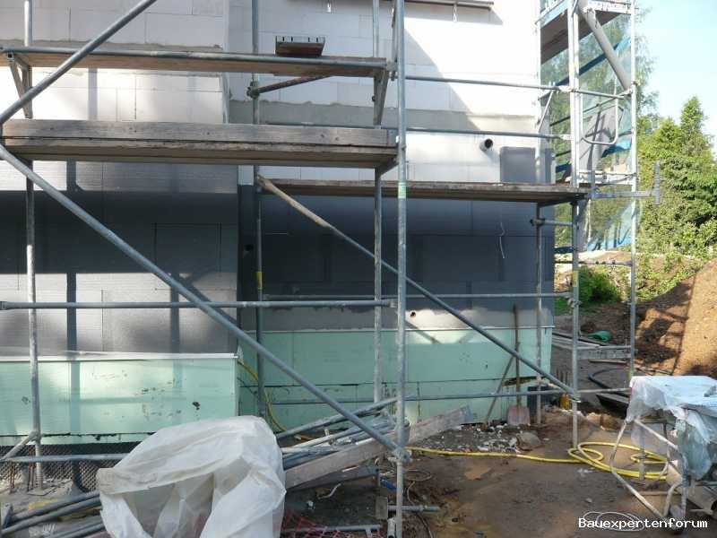

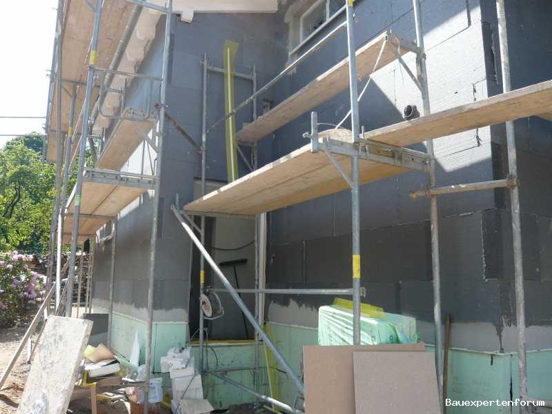

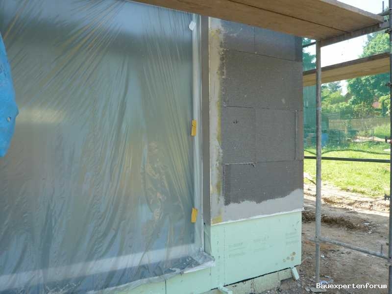

    Hallo Gunther,
    anbei die versprochenen Bilder zum WDVS. Vielleicht helfen sie Dir ja weiter.
    @Hundertmark:
    Jetzt ist meine Frau ganz verwirrt, habe immer gesagt, eine Kiste pro Tag ist normal:bef1011: und Du versaust mir die Norm.
    zum Thema:
    Die Dämmwirkung des WDVS ist meines Erachtens sehr gut, noch! Die Wände im Haus sind nie richtig kalt, selbst bei 20 Grad minus. In meiner alten ungedämmten Plattenbauwohnung war das anders. Auch im Sommer ist die Temperatur im Haus immer sehr abgenehm. Diesbezüglich kann ich also nicht klagen. Hege halt nur die Befürchtung, dass nach fünf Jahren und einem Tag die ganze Fassade inkl. Dämmung einfach abfällt und mein GU (glaube zumindest den Erläuterungen nach, dass ich einen GU hatte) das ganze auf falsches Lüftungsverhalten schiebt.

    ich seh da viel schaum in den fugen, wenn der nur oberflächlich schliesst - naja- warten wir mal auf den hundertwasser.

    Mal noch ein aussagekräftigeres Foto vom WDVS, da hat der Schwiegervater doch mal ganze Arbeit geleistet! :Baumurks ???

    fotos von der verklebung?
    punkt-wulst?

    Da bin ich mir nicht ganz sicher. Glaube es wurden auf jede Platte fünf fette Punkte gemacht und um den Rand ne Wurst geschmiert! Aber manchmal wurde die Dämmplatte auch komplett vollgeschmiert. War leider nicht die ganze Zeit dabei und hab ja auch nie für möglich gehalten, das dies jemals eine Rolle spielt! :mauer

    Da hat sich aber einer Mühe gegeben. Genauso stelle ich mir das auch vor. Ich würde die Fugen allerdings nicht Wärmebrücke nennen, vielleicht eher Feuchtebrücke
    Feuchte Luft und Wasserdampf strömen bzw diffundieren natürlich über die Spalten verstärkt. Es geht im Prinzip darum, wo das Wasser herkommt, nicht ob die Plattenstöße vereinzelt mal nicht so dicht gestoßen sind.
