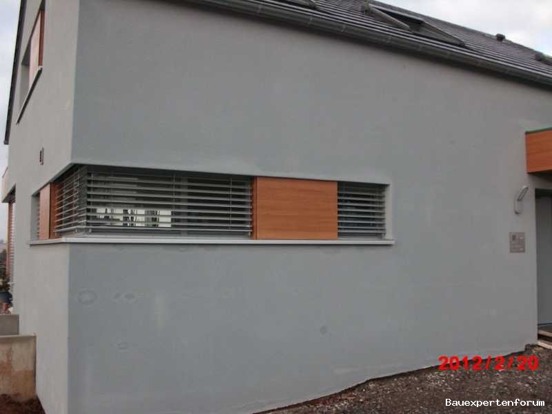

    warum wurden die Stöße fast alle geschäumt ?
  2. #42 Dettmar, 03.03.2012
    Dettmar
    Dettmar
    27.02.2012
    42
    Sportökonom
    Auerbach
    Hallo Susannede,
    das frag´ ich mich auch! Dachte bisher, dass wäre vielleicht so üblich ??? :bef1007:
    Hab´ ja auch erst ein Haus bauen lassen! Ein Bekannter meinte am ersten Tag, als er die Dämmplatten gesehen hat, das diese etwas schüsseln und teilweise hohl liegen. Aber am nächsten Tag wurde alles direkt zugeputzt, so dass ich der Sache nicht weiter nachgehen konnte. Das war schon Alles etwas komisch. Nach zwei Wochen starkem Regen wurden die Platten an die noch feuchte Fassade geklebt, was ich nicht so wirklich verstand. Aber mir wurde erklärt, dass wäre kein Problem, die Dämmplatten würden der Haustrocknung nicht im Wege stehen. Während die Platten befestigt wurden, änderte sich das Wetter in extremen Sonnenschein. Eigentlich sollter der Putz dann auch erst ein paar Wochen später folgen, doch die Sonne tat wohl laut Hersteller den Platten nicht gut, also wurde der Grundputz sofort aufgetragen. Leider war in diesem Bauabschnitt ein Bauleiter nicht wirklich vorhanden, sonst wäre es da vielleicht zu ´nem Baustopp gekommen. Vermute das andere Bauherren zu diesem Zeitpunkt ein Dämmen und Putzen ihres Hauses nicht zugelassen hätten. Aber wie gesagt, bin ein Laie und dazu noch etwas leichtgläubig!

    Nach meinen Beobachtungen dringt der Schaum keine 2 cm tief in eine Fuge da es nach aussen vielleichter expandiert als nach innen.
    Und dass jemand mit Injektionsaufsetzen den Schaum einbringt halte ich für sehr, sehr unwahrscheinlich (ist recht auswendig)

    Der Rohbau mit 24 cm Ytong Steinen war in sechs Wochen fertig. Dann regnete es sehr extrem. Als der Regen ein wenig nach ließ, wurden sofort dunkle 12 cm Dämmplatten ans Haus geklebt.
    Da wundert mich eigentlich nichts mehr, zumal ja auch die Dämmplatten sehr schnell überputzt wurden.

    Kleiner Gedankenanstoss:
    die Austrocknungsversuche feuchten Ytongs hinterlassen englische Kornkreise.
    Warum zeichnen sie nicht das Plattenmuster nach ?

    platten im verband verlegt h2o sammelt sich unten in der fuge auf der durchgehenden platte s. zeichnung vom malermeister.

    Fließt dann zur Stoßfuge ab und da nach außen ?

    Maybe, little Susie.
    Wenn ich mir sicher wäre würde ich mich einen Sachverständigen nennen lassen ;-)
    Aber m.E. hilft jetzt nur noch empirische Forschung im Sinne eines John Locke weiter. Ich meine damit die Dämmung müsste aufgeschnitten werden um Näheres zu erfahren.

    So ist es wohl, ohne zerstörerische Probeentnahme kann man nur spekulieren und das hilft Keinem .:bierchen:

    Hallo Zusammen,
    dann werde ich das WDVS halt mal öffnen lassen. Wollte das zwar möglichst vermeiden, aber es scheint wohl kaum ne andere Lösung zu geben. Allerdings sollte ich das sicher vom GU, oder der Putzerfirma machen lassen. Der Gedanke, dass dann das komplette WDVS eventuell nochmal ab muß, lässt mich allerdings leicht verzweifeln. Dazu müsste ja auch das Carport rückgebaut werden. Von den massiven Kosten abgesehen, wird sich wohl keiner dafür verantwortlich fühlen. Befürchte die Sache ruiniert mich! :frust

    Grundsätzlich musst du dich an deinen Vertragspartner wenden und dort die Mängel reklamieren. Ob dein Gu dann den Putzer mit ins Boot holt ist erst einmal zweitrangig. Du musst auch selber gar nix erklären können, du bist der Laie. Nach diesen Beiträgen hier im Forum bist du aber ja etwas schlauer geworden und kannst feststellen ob dich dein GU verarscht oder nicht.
    Prinzipiell muss der Mangel ja behoben werden. D.h. der GU hat also einen Sanierungsvorschlag zu machen. Den forderst du ein und dann gibst du uns hier mal Bescheid. Dann sehen wir weiter.

    Das sehe ich wie Hundertwasser. Warten wir mal erst die Antwort ab.
    Wenn ihr jetzt vorschnell irgendwo das WDVS öffnet, ist nicht gesagt, dass ihr der Ursache näher kommt.

    Selbstverständlich werdert ihr über den Verlauf der Sache informiert. Leider wird der GU nicht so leicht zu überzeugen sein. Was für mich ein Mangel ist, sieht der ganz anders. Hat mir schonmal schriftlich mitgeteilt, dass es sich um Baurestfeuchte handelt und mit nem Schreiben vom Putzhersteller abschließend festgestellt, dass für ihn hier kein Handlungsbedarf mehr besteht.
    Dann werde ich mich jetzt mal um rechtlichen Beistand und nen guten SV kümmern.

    Hallo, wir haben auch dieses Problem!:wow
    WDV 18cm auf 24cm KSV WLG 032 Graue Platten -siehe Bilder
