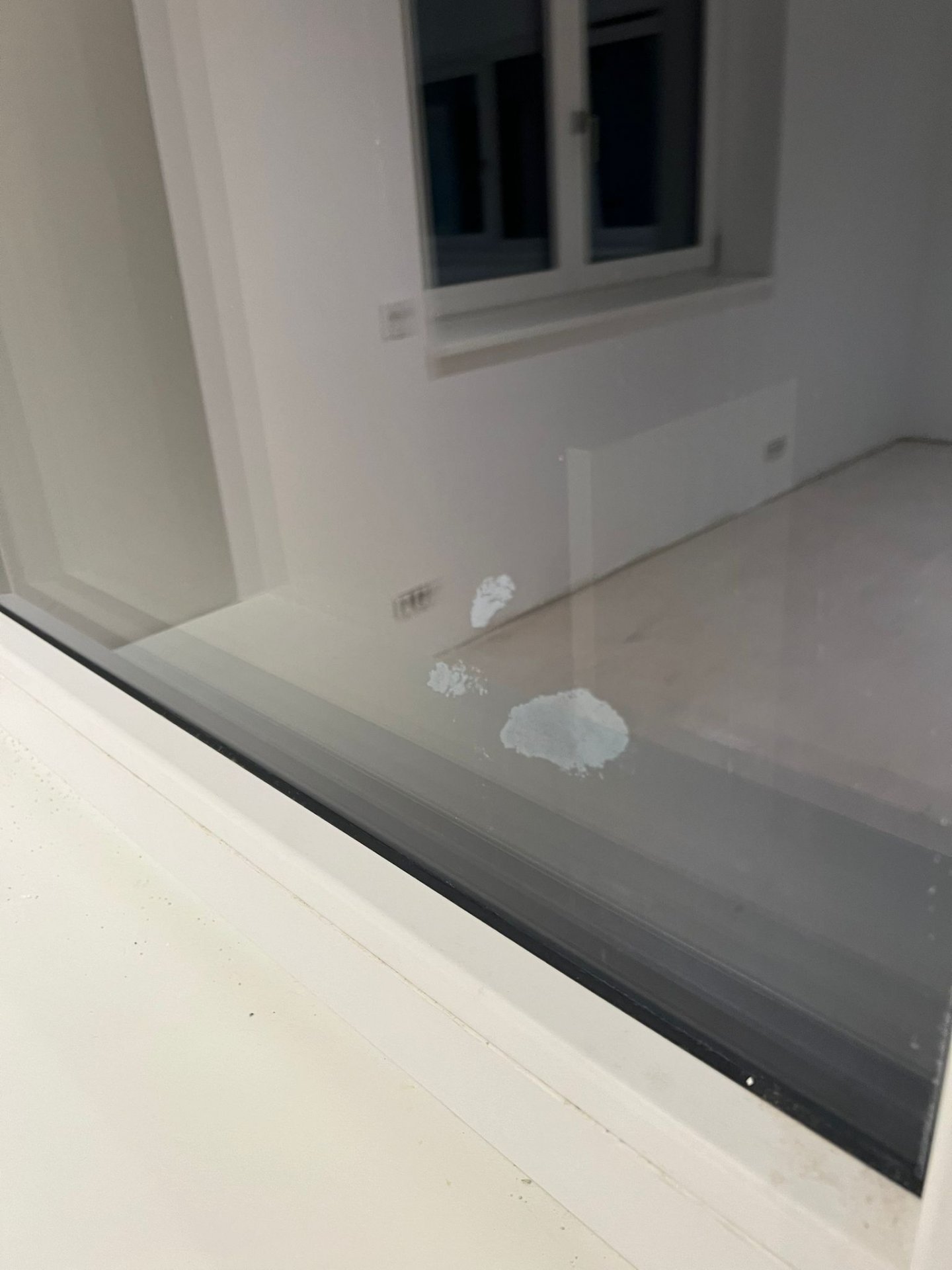

    Hallo liebe Experten!
    Wir haben vor einigen Tagen festgestellt, dass wir auf einem unserer Fenster diese seltsamen weißen Flecken (siehe Foto) haben die sich leider nicht entfernen lassen. Die Fenster wurden vor ca. 10 Monaten eingebaut. Die Flecken waren zu Beginn garantiert nicht am Fenster sondern dürften erst mit der Zeit entstanden sein. Wir wissen nur leider absolut nicht wodurch und wann genau...
    Innenputz und Estrich liegen bereits einige Monate zurück - wir hatten nämlich anfangs Flecken durch Verätzung vermutet. Hat jemand Erfahrung damit und kann uns sagen ob das nach Verätzung aussieht? Oder wie man die Flecken evtl wegbekommen könnte?
    Bei den Gewerken für Putz und Estrich werden wir vermutlich keinen Schaden einmelden können wenn wir nicht wissen woher die Flecken im Endeffekt kommt und die Arbeiten doch schon länger zurück liegen :(
    Freue mich auf Tipps und Meinungen.
    Danke und LG

    sind die Flecken auf der Außenseite vom Glas oder im Glaszwischenraum?
    auf der Außenseite:
    Ich könnte mir vorstellen, dass bei der Montage PU-Schaum auf die Scheibe gekommen ist. dieser wird, zumindests auf Kunststoffoberflächen oft erst nach Jahren sichtbar.
    im Glaszwischenraum:
    die Wärmeschutzbeschichtung ist fehlerhaft.

    Sind die im Material Glas aufgelagert oder abgetragen?
