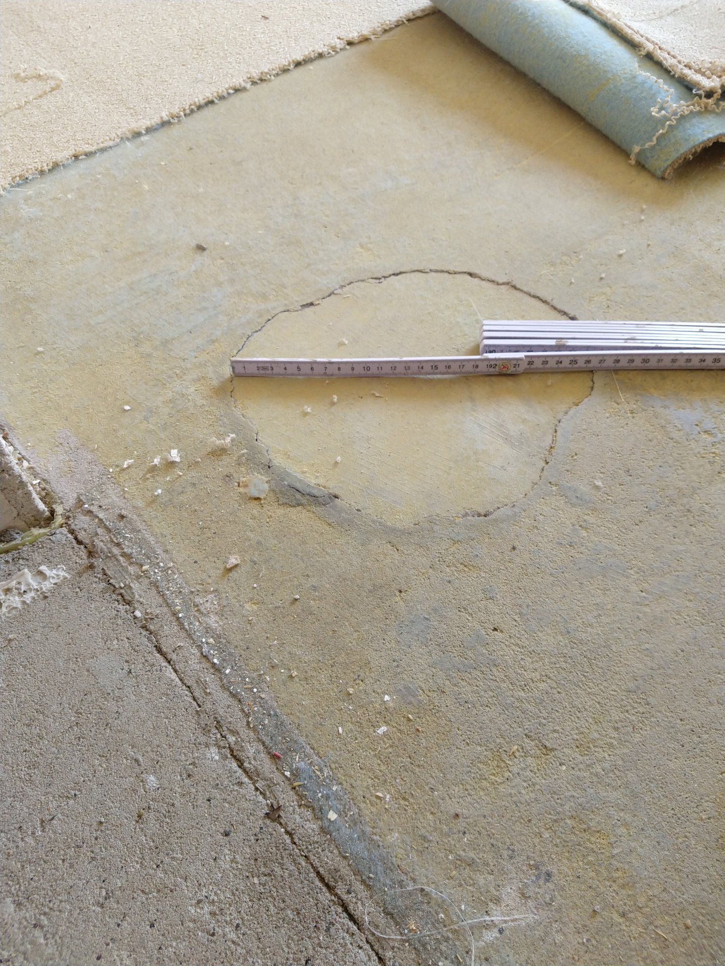

    Hallo Experten!
    Ich renoviere grade mein letztes Jahr gekauftes Haus aus dem Baujahr 1993.
    Im Badezimmer war der Estrich entlang der Badewanne gebrochen, sodass ich hier alles rausgestemmt habe , und mit Hilfe eines Bekannten, der nun leider weggezogen ist neuen Estrich gegossen habe.
    Nun bin ich im Schlafzimmer angekommen, wo ich nun den flächig geklebten Teppich herausreiße.
    An der Tür hat es schon immer geknirscht..... Nun weiß ich warum....
    Ein relativ rundes Stück Estrich ist herausgebrochen, und ist nach unten sehr beweglich..... Es sackt 3-4 mm ab, wenn ich drauftrete.
    Ich habe Mal ein Foto gemacht
    Was kann ich hier machen?
    Würde es halten, wenn ich mit der Flex den Rand als eine auf den Kopf stehende Pyramide herausschneide?
    Der Neue Estrich müsste dann doch auf dem Rand fest liegen oder?
    Ich hoffe auf euren fachlichen Rat.

    Besser aufschlagen und ggf darunter mit Perlite o.ä. auffüllen.
    Ansonsten das Loch im Estrich ohne Hohlstellen neu auffüllen.
    Evt wurde Schüttung vor der Reparatur nicht verdichtet.
    Hohlstellen soll es nicht unter dem Estrich geben.
    U.U. könnte ein kleineres Loch gebohrt und mit 2K Montageschaum aufgefüllt werden

    Unter dem Estrich im Bad war ein relativ weiches Styropor. Das gibt jetzt natürlich auf der kleinen Fläche stark nach.
    Meinst du, die Stelle ist schon einmal repariert worden?

    So, ich bin weitergekommen.
    Ich habe den gebrochenen Estrich aus dem Loch entfernt, und festgestellt, dass sich vom 4 cm starken Estrich die unteren 2 cm zu einem Sand Kiesgemisch aufgelöst haben.
    Nun habe ich mit der Flex Stück für Stück weiter abgeschnitten, bis ich dort angelangt bin, wo der Estrich noch ganz ist. Dabei ist mir aufgefallen, dass die Auflösungserscheinungen dort auftreten, wo das Styropor gestückelt und teilweise mit 2-3 cm Lücken verlegt war.
    Kann das die Ursache gewesen sein? ( Also nachgeben des gestückelten Untergrundes?) Was mir noch aufgefallen ist, es ist keine Armierung im Estrich.
    Für weitere Tipps und Hilfe bin ich sehr dankbar!

    Ja natürlich wenn der Estrich hohl liegt dann kann er brechen .
    armierung im Estrich heutzutage nicht mehr üblich, das passt

    So, nun ist das Loch mit neuem Estrich gefüllt. Wie lange sollte er denn aushärten, bevor ich an der Stoßkante zwischen altem und neuem Estrich
    Estrichklammern setze (mit Kunstharz)?
