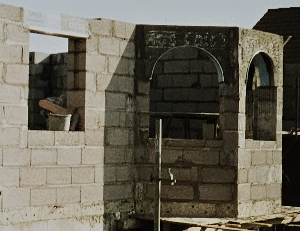

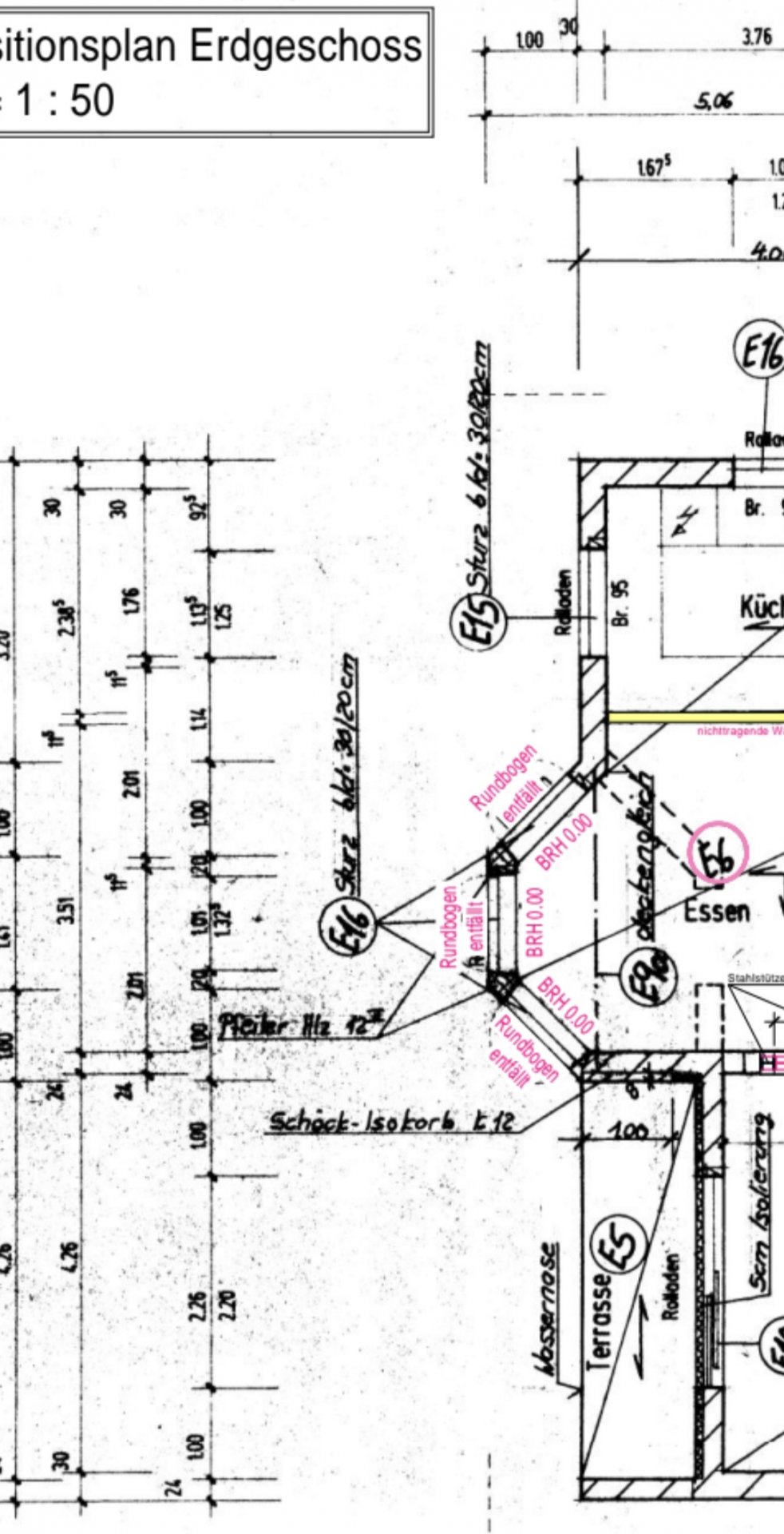

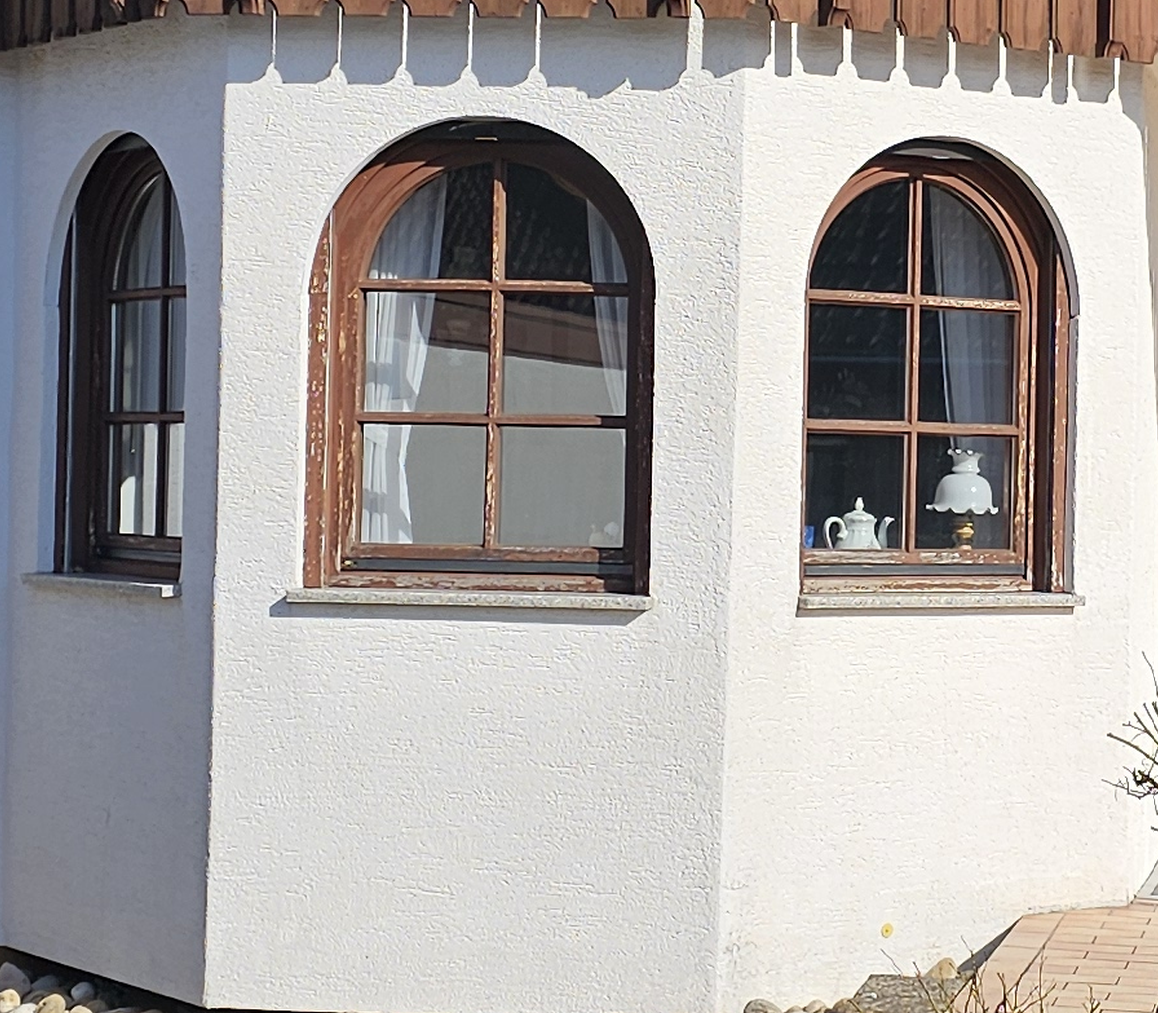

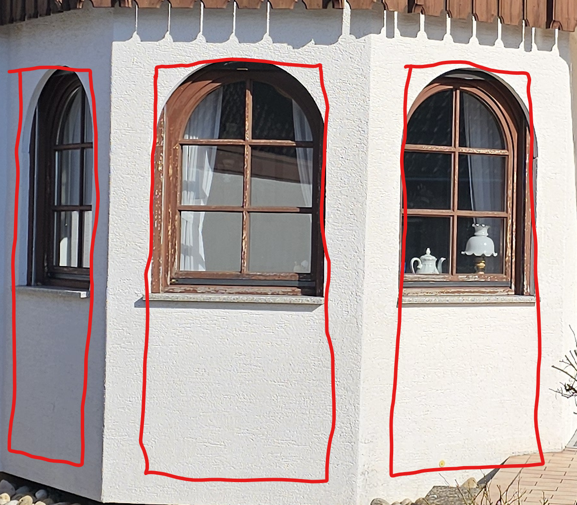

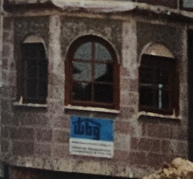

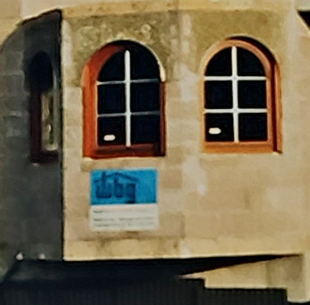

    Guten Tag Zusammen,
    gerne wollten wir die Experten hier einmal um Ihren Rat bzgl. folgendem Fall fragen:
    Gegeben sind im Erker folgende Rundbogenfenster - welche wir gerne gegen normale Fenster ersetzen würden (und idealerweise auch gleich nach unten vergrößern möchten damit mehr Licht rein kommt).
    Ist das "einfach" möglich - vorallem aufgrund des Rundbogen-Rollladenkastens? Wir würden im Zuge des Fenstertausches auch gleich auf elektrische Rollläden umsteigen wollen. Interessant wäre auch zu wissen, wie sich das Thema dann bzgl. des Außenputzes verhält, wenn man kein WDVS aufbringen kann/möchte.
    Nachfolgend Bilder vom jetztigen Zustand der Fenster - sowie Bilder aus der Bauzeit.
    Vielen lieben Dank schon vorab.

    Bei den künstlerisch Wertvollen Bildern konnte ich nicht erkennen mit welchen Steinen gebaut wurde.

    Es handelt sich um Calimax Mauerwerk (30er Steine)

    Du bist Maurer und erkennst Hbl-Steine nicht? Da vermisse ich drei Fragezeichen auf deinem Tattoo.

    Es sollte mal ein Statiker drauf schauen, ob die Deckenplatte über dem Erker auf die Mauerwerkspfosten zwischen den Fenstern ablastet oder als Kragplatte auch ohne die Erkerwände stabil wäre.
    Man kann sicher die alten Fenster rausnehmen, die Mauerwerksbögen wegschneiden und das Brüstungsmauerwerk raussägen. Das wäre die Minimalvariante.
    Wie @415B schon schrieb:
    Ihr könntet alternativ auch die Erkerwände samt Fenster und Rollläden komplett rausschmeißen (lassen) und dann den Erker zwischen Kellerdecke und EG-Decke komplett neu bauen lassen.

    Einfach die Zeichnungen als PDF an den Statiker senden.

    statisch haben wir es zwischenzeitlich geklärt, siehe nachfolgenden Auszug aus dem Plan vom Statiker nach seiner Prüfung der alten Baustatik:

    Der Statiker hat es geprüft und meinte es kann komplett raus, oben bleiben dann wohl lediglich 4 cm stehen.
    Die Frage war eher wegen dem Minimalaufwand beim ausbauen das Rolladenkastens - sprich ob der ganz raus muss oder ob es reicht wenn man den zuschneidet gemäß der Form des neuen Fenster.
    Von außen kommen Raffstoren hin.
