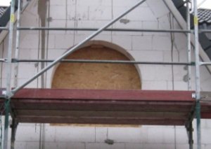

    ich möchte gerne giebelseitig ein größeren Fenster einbauen, habe aber Bedenken, dass beim Einbau eines normalen Fensters der obere Teil des Giebels herausfallen könnte. Daher wollte ich auf ein rundes Fenster umplanen. Ist hier ein Einbau ohne Sturz möglich?
    Das Fenster soll einen Durchmesser von ca. 150cm bekommen. Die Wand ist aus ungebrannten Lehmziegeln, möglicherweise mit Luft zwischen den beiden Wänden (ist jedenfalls am Rest des Hauses so). Die Gesamtwandstärke liegt bei 50cm.

    Möglich ist das schon, verstehe nur nicht ganz was Du meinst
    Auch bei einem Runden Durchbruch musst Du das verbleibende Mauerwerk abfangen und anschließend ein Gewölbe einbauen denn von selbst trägt sich so ein Loch nicht auch wenn es rund ist.

    Ok. Ich dachte bei runden Öffnungen würde das nicht nötig sein - bin nur Laie. Wäre denn aus deiner Sicht ein rundes Fenster sinnvoller oder was wäre hier die beste Wahl?

    Also unser Rundbogenfenster hat keinen Sturz.

    Schlaumeier in Gb mit großformatigen Steinen ist das kein Kunstwerk in Mauerwerk aus ungebrannten Lehmsteinen hast Du ne zerrissene Giebelwand wenn’s glimpflich abgeht

    Um mehr sagen zu können sind mehr Infos notwendig oder ein Fachmann der sich das vor Ort Anschaut
    Wo in der Giebelwand soll das Fenster entstehen und wie sieht die Konstruktion des Dachstuhls aus?
    Fotos wären gut!
