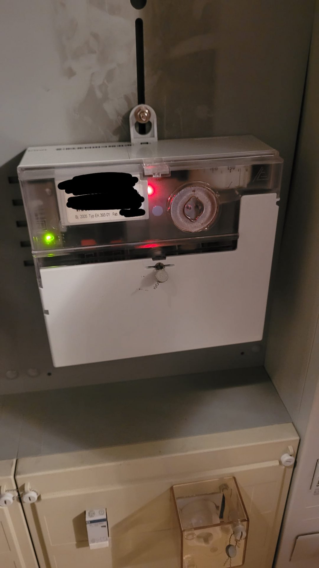

    Moin.
    In einem kürzlich besichtigten Haus hängt im Sicherungskasten ein Rundsteuergerät von EnBW, eine PV ist und war offensichtlich nie vorhanden. Hat jemand eine Idee, was der Hintergrund sein könnte?
    Danke

    WP , Nachtspeicher E , E Heizung , Tarif Nachtschaltung etc

    Jap denke ich auch ganz klar nachtspeicherheizung

    In dem Haus war seit Bau eine Ölheizung verbaut. Nachtspeicherheizung kann eigentlich nicht der Grund sein.
    Wir versuchen es parallel über den ehemaligen Eigentümer herauszubekommen.

    Ist der FRE auch irgendwo angeschlossen? Sonst mal mit der Seriennummer beim Energieversorger anfragen.

    Wenn dort noch was gesteuert wird, kann man das leicht herausfinden: Da müßte eine Vorsicherung vorhanden sein. die einfach mal ausschalten.
    ( Habe selbst einen Zähler im Bestand, über den nur noch Allgemeinstrom läuft = Rundsteuerempfänger läuft aber noch mit......)

    Genau, sofern das Ding noch einen Zweck erfüllt müsste der ja an irgendein Gerät (Wechselrichter o.ä.) gehen.

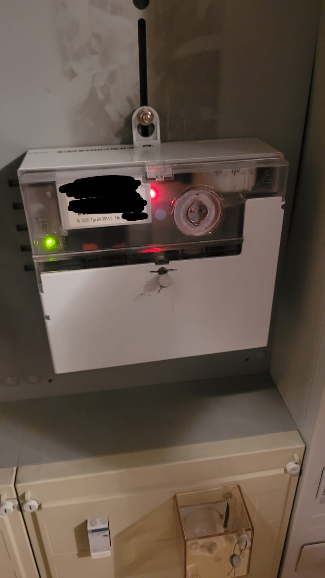

    Ein Bild vom kompletten Zählerschrank bitte.
    Und wie man auf dem Foto sehen kann ist unter dem RSE eine Steuersicherung vorhanden .
    Sonst ist das hier weiter Rätselraten.

    Und..ich hab einen anderen FRE, daher nicht ganz sicher: Die rote Leuchte sollte eigentlich nicht rot leuchten, sondern grün?
