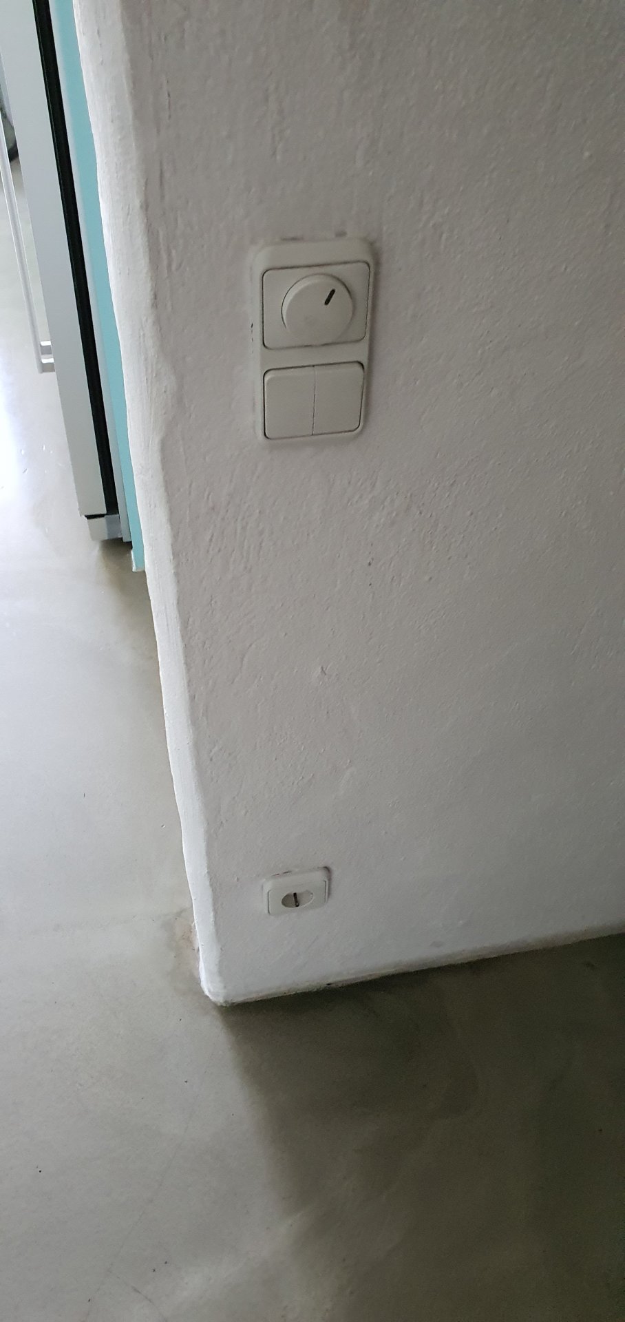

    wir wollen unsere Wände glattspachteln um direkt einen Anstrich aufzutragen also Q3 oder gar Q4.
    Während das OG tapeziert ist, sind die Wände im EG mit einem Rustikalputz versehen. Ich frage mich nun ob ich diesen mit rohem Einsatz von Maschinen ebnen soll und dann glätten oder ob auch hier nur weiter Aufgeputzt wird. Wie würdet ihr bzw. sollte man das angehen.
    Hier noch ein Foto von diesem Putz
    Grüße,

    Das ist kein „rustikalputz“ sondern mehrere Schichten Farbe der letzten Jahrzehnte und eine mehrfach ausgebesserte Wand.
    zumindest an einer Stelle solltest du mal schauen wie dick und welche Farbe Arten überhaupt vorhanden sind. Zb mal den Lichtschalter rausnehmen und dort schauen
    ansonsten ist ein abfräsen mindestens der obersten Paar mm empfehlenswert, besser wäre es bis auf die Steine runter.
    Lösungen wie grundieren dann haftputz und Spachteln/glätten kann klappen muss aber nicht ....

    Das ist nicht so, das ist so gewollt und wird zumindest teilweise Rustikalputz genannt, kann auch sein dass es auch anders genannt wird. Farbe ist nur ganz normal dünn drauf.
    Es war stilistisch so gewollt, das steht fest.

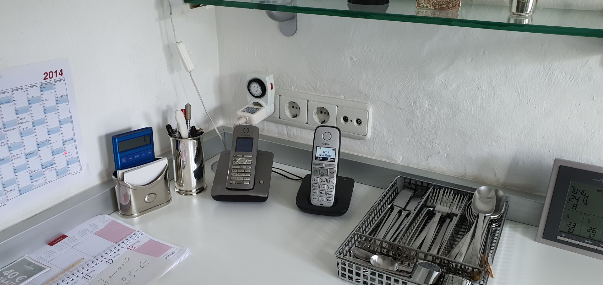

    Hier noch ein Bild.

    Welches Baujahr ist das Haus ?
    Welche Farbe ist denn drauf ? Kreidet sie ? Löst sie sich mit Wasser/Schwamm ab ?

    Das Haus ist Baujahr 1979 aber die Wände usw. wurden wahrscheinlich im Rahmen einer Renovierung erst deutlich später so verputzt, würde schätzen vor ca. 10 bis 15 Jahren. Welche Farbe drauf ist und ob diese in irgendeiner Form abwaschbar ist kann ich nicht sagen. Wir haben die Wohnung noch nicht übernommen.
    Es ist auch nicht unser Stil aber es ist dort alles sehr hochwertig und gut gemacht.

    Schleifgiraffe ausleihen und soweit wie möglich die Farbe abschleifen, mit Tiefengrund grundieren und mit
    Finisch spachteln.
    Ob man als Laie Q3 oder gar Q4 hinbekommt wage ich zu bezweifeln,
    versuch es erst mal in einem untergeordneten Raum
