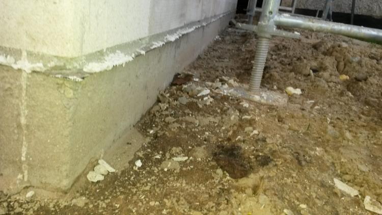

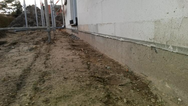

    Hallo Bauexpertengemeinde
    Ich bin mir nicht ganz sicher ob unsere Ausführungsplanung hinsichtlich der Abdichtung ganz OK ist. Vielleicht könnt ihr mir etwas weiterhelfen.
    Es geht im Grunde um die Bauwerksabdichtung gegen Feuchtigkeit.
    Im Bodengutachten ist folgendes geschrieben …Ab einer Tiefe von ca. 1,15 m waren die Sande stark staunass. Hierbei handelt es sich um aufstauende Nässe über dem sehr gering durchlässigen Geschiebemergel.Ein Ansteigen der aufstauenden Nässe bis in den Einflussbereich des Bauwerkes ist hier zu erwarten…
    Weiter …Ausgehend von einer Gründung oberhalb des höchsten Grundwasserstandes, einschließlich des Sicherheitsabstandes von 0,30 m, und unter
    Berücksichtigung des anstehenden Gründungspolsters, mit einem Wasserdurchlässigkeitsbeiwert k > 1 * 10-4 m/s, wird eine Abdichtung dererdberührten Bauteile des Baukörpers gegen Bodenfeuchte, nach DIN 18195 Teil 4 empfohlen. ...
    Zur Gründung wurde 60cm tief der Boden abgetragen und mit Sand aufgefüllt und verdichtet.
    Das Fundament besteht aus einer 80cm tiefen und 30cm breiten Frostschürze und darauf eine 20cm starke Stahlbeton Bodenplatte (Beton C25/30)
    Das Mauerwerk ist 36,5cm Porenbetonstein ohne WDVS.
    Im Sockelbereich aussen wurde bisher keinerlei Dämmung oder Dichtung aufgebracht .
    Zum mauern wurde unter der ersten Lage eine Bitumenbahn verlegt und als Schweißbahn auf der Bodenplatte wurden ebenfalls Bitumenbahnen überlappend verschweißt.
    Als Abdichtung im Sockelbereich soll eine Mineralschlämme aufgebracht werden.
    Ist dies eine ausreichende Abdichtung oder wurde bei der Planung vielleicht etwas vergessen/übersehen?
    Leider werde ich aus der DIN 18195 nicht so richtig schlau.
    Vielen Dank für eure Hilfe

    Wird eventuell reichen. Ohne Kenntnis der Details ist nichts genaueres zu sagen.

    hängt von deiner anfüllhöhe ab bzw. wie und wo pflaster/belag anschließt.

    Bisher sind noch keine konkreten Pläne von uns gemacht worden. Etwas anfüllen werden wir bestimmt aber vermutlich wird es mit der Auffüllung im mittleren Bereich der Bodenplatte enden, ansonsten müssten wir das ganze Grundstück angleichen. Weiter ist angedacht 30-40cm Buntstein-Sockelputz aufzutragen. Im Bereich der Eingangstür kommt Pflaster und auf der Terrassenseite ebenfalls Pflaster bzw. Steine. Der Rest um das Haus herum soll mit einer Kiestraufe ausgestattet werden.

    Geländehöhen geplant und vorhanden, auf Grundstück und Straße, ggf. Anschnitt der Nachbargrundstücke, Anschlussdetails der Türen, Sockelausbildung, Randdämmung der Bodenplatte, Außenputz usw.

    ein paar Daten konnte ich mal zusammentragen.
    Geländehöhen:
    Strasse rechte Seite Grundstücksfront 37,00 / Strasse linke Seite Grundstücksfront 36,80
    Grundstück vorne rechts 37,00 / Grundstück vorne links 37,04
    Grundstück hinten rechts 37,16 / Grundstück hinten links 37,05
    Haus (befindet sich im Bereich hinten links):
    OKGelände 37,17 Rohfußboden 37,225 Fertigfußboden 37,40
    Nachbarn im Bereich der Grundstücksgrenze:
    Nachbar links 37,05
    Nachbar rechts 36,94
    Nachbar hinten 37,29
    Ein bodentiefes Fenster ist auf einem Foto erkennbar. Den Anschluss der Tür muss ich mal prüfen aber der sollte ähnlich aussehen.
    Die Tür und die Fenster wurden mit Dichtvlies und Schaum eingesetzt und vorher natürlich entsprechend verankert.
    Zum Sockel kann ich nur sagen, dass eine 30x80cm Frostschürze ringsrum gegossen wurde und etwa 3-4 Stunden später wurde dann eine 20cm Stahhlbeton Bodenplatte gegossen.
    Die Bodenplatte und die Frostschürze sind bündig, da ist meiner Kenntnis nach keine Stufe drin. Eine Randdämmung um die Bodenplatte gibt es nicht und auch keine Untersohlendämmung.
    Als Aussenputz ist geplant im Sockelbereich eine ca. 15mm starke mineralische Dichtschlämme aufzutragen und dadrauf dann Buntsteinputz. Darüber kommt ein ca. 15mm starker Leichtputz (Unterputz W) und darauf ein ca. 7mm starker mineralischer Oberputz.
    Mehr konnte ich erstmal nicht in Erfahrung bringen.
