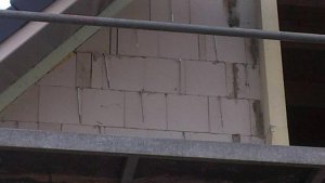

  20. #20 Kamino77, 29.08.2014
    Kamino77
    Kamino77
    27.08.2014
    55
    Qualitätsmanager nicht im Baubereich
    Hamburg
    Ich war heut bei der Baustelle und würde von ein paar Detailfotos Euch gern fragen, ob man bei dem, was mir aufgefallen ist, unsauber gearbeitet wurde oder ob sowas völlig ok ist. Vielen Dank im Voraus für Eure Einschätzung! uploadfromtaptalk1409340823903.jpg
