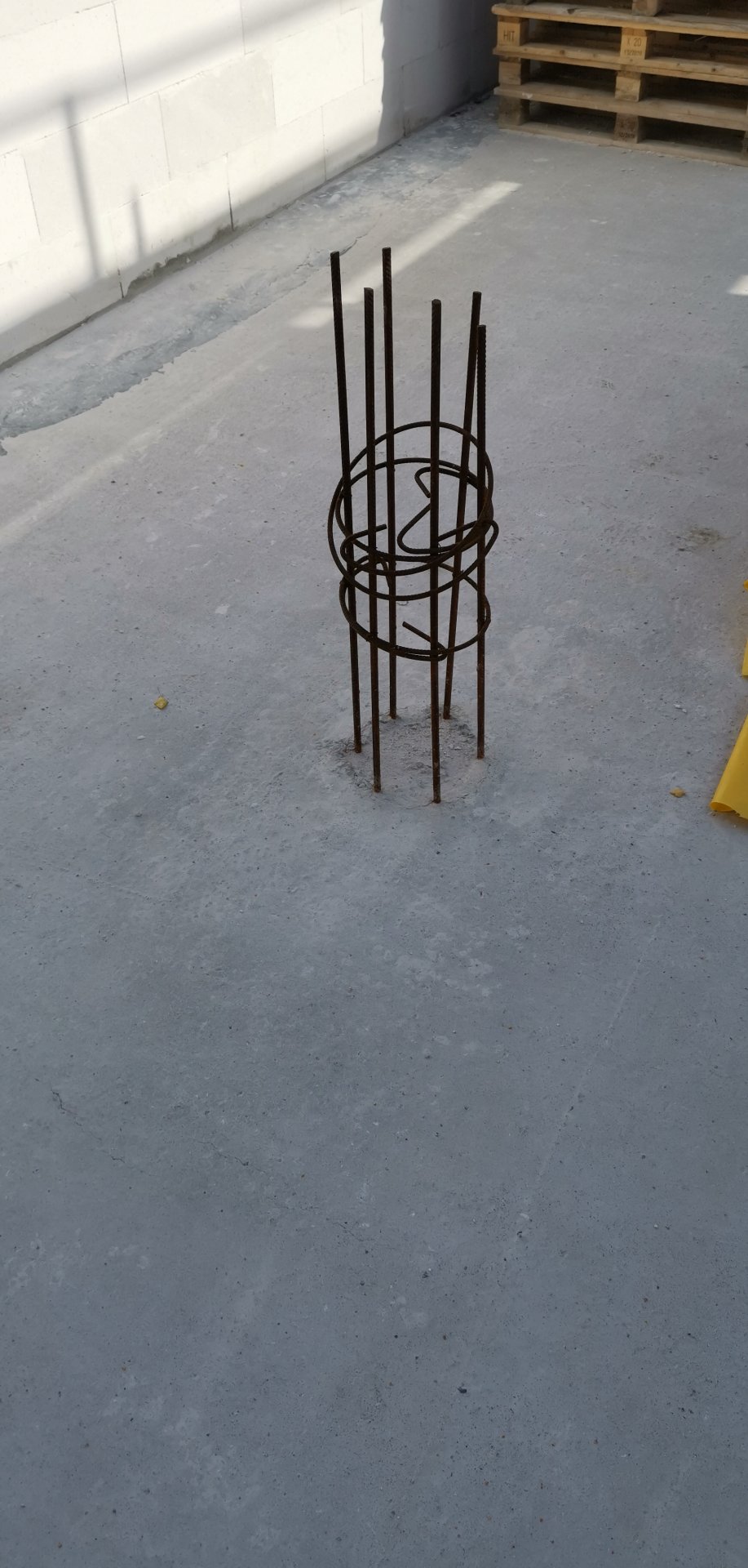

    Wir bauen gerade ein EFH und werden eine Säule im EG haben, die für einen Träger gedacht ist, um darüber die Kräfte einer Wand abzutragen. Als die Bodenplatte gegossen wurde, hat man für die Säule ein Fundament gegossen und ins Fundament Eisen als Vorbereitung eingebracht. Nun habe ich den Bauleiter gefragt ob dieser Säule nicht abgedichtet werden müsste, schließlich haben wir unter allen Wänden eine Dichtschlämme angebracht. Ich persönlich bin der Meinung, dass dadurch, dass das Fundament direkt mit der Säule verbunden sein wird, eine Schwachstelle bildet und über diese die Feuchtigkeit hochziehen könnte. Nun habe ich dem Bauleiter vorgeschlagen, bevor die Säule gegossen wird, wie beim Mauerwerk, eine Abdichtung anzubringen. Seine Antwort war, dass das aus statischen Gründen so eine Abdichtung bei einer Säule nicht angebracht werden darf. Stimmt das? Ich kann damit leben und nur ich fürchte, dass wir später Probleme mit aufsteigender Feuchtigkeit haben werden, wenn eine direkte Verbindung zur Erde besteht. Drückendes Wasser haben wir übrigens nicht, nur man kann nie wissen. Was meint ihr, mach ich mir zu viele Gedanken?

    Bei entsprechender Betonqualität steigt keine Feuchtigkeit in ihr auf.
    Dichtschlämmen könnten immer aufgetragen werden- wie bei Horizontalsperren- hier aber mMn verzichtbar.

    Vielleicht klärst du uns mal auf, was das für eine Betonfläche ist?!
    Es geht ja offenbar nicht nur um möglichen Feuchteeintritt von unten durch das Fundament, sondern evtl. auch um seitlichen Feuchteeintritt aus dem umliegenden Terrassenaufbau. Was kommt da als Abdichtung und Nutzschicht auf diese Terrasse noch drauf?

    Die Säule dient für keine Terrasse, sondern die Säule ist im Wohnzimmer und die ist auf der Bodenplatte. Und es ist ein C25/30 F4 Beton.

    Und was soll da nun nass werden, diffundieren oder sonst wie? Sie haben in Ihrer Bodenplatte eine 'eingelassene' Stütze - zumindest nach dem Text unter der BP ist entweder eine kapillar brechende Schicht oder im minimun eine PE Folie.
    Beim Innenausbau wird dort natürlich je nach Ihrem Estrich nochmals Folie Schlämme Polymerbitumenbahn DS Katja Gevitas whatever plus Dämmung/System Dämmung und Randdämmstreifen etc verlegt und natürlich an der Stütze angeschlossen - ich sehe da keine Notwendigkeit für zusätzliche Maßnahmen.
    Anders wäre wenn sie einen Lastfall drückend oder stauend unter der BP hätten und die Stütze mit Köcher oder Korb 'tiefer gesenkt' wäre als die BP ggf nach WU.......

    Ja - bei ihrer Ausführung mit Anschlusseisen aus der BP.
