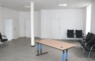

    für ein Gewerbe habe ich entsprechende Räumlichkeiten gemietet. Diese befinden sich im Erdgeschoss und darüber befinden sich Wohnungen. Das Gebäude ist denkmalgeschützt, was ich erst durch eine eigene Anfrage erfahren habe. Letztlich möchte ich eine Säule im Umfang 15 x 15 cm² entfernen lassen. Anhand der Raumstruktur der oben drüber liegenden Wohnungen waren in dem Gewerberaum vermutlich mal Wände, die der (Vor-)vermieter(?) hat entfernen lassen und stattdessen eine einzelne Säule dort hat errichten lassen. Ohnehin wirkt sie sehr robust. Mein Vater ist Feinmechaniker und er konnte nicht sagen, ob es Stahl oder Beton ist, wahrscheinlich aber Stahl.
    Ich werde mich natürlich sowieso an einen Statiker und eine entsprechende Firma wenden aber ich wollte dennoch vorab erstmal Meinungen und Ratschläge hören, um mir auch einen gewissen Eindruck verschaffen zu können. Zunächst: Ist es überhaupt machbar? Und was würde es etwa kosten?
    Der Raum hat eine Maße von 6,4m x 7,2m.
    Mein laienhafter Vorschlag wäre ein Stahlunterzug (ich glaube so nennt man das). Also ein Stahlträger, der quer durch den Raum läuft und an Stahlträgern aufliegt, die dann an die Wände platziert werden. Die im Bild linke Wand ist sehr stabil aber - warum auch immer - die Außenwand überhaupt nicht. In der Theorie würde ich die vorhandene Stahlsäule oben abtrennen, auf einen quer liegenden Stahlträger auflegen, der wiederum auf zwei Stahlsäulen liegt, die an den Wänden seitlich platziert werden.
    Was meint Ihr?
    Dass der Vermieter sein OK dafür geben muss, ist mir natürlich bewusst. Solange es fachlich geschieht und es ihn kein Geld kostet, ist ihm quasi alles recht.
    Vielen Dank schonmal!

    Was soll man denn da auch viel mehr raten? Wenn die Säule (was anzunehmen ist) eine statische Funktion hat, dann musst du sie ersetzen. Dies wäre sicher in der von dir genannten Variante möglich, dazu würde man dann zunächst mit Baustützen die Decke entsprechend abfangen, dann die Stütze entfernen und dann den Träger wie von dir vorgeschlagen einbauen.
    Für alles weitere braucht es dann aber einfach einen Statiker, der dir sagt:
    a) welche Funktion die Säule hat
    b) wie das neue System zu dimensionieren und einzubauen ist.
    Könnte halt sein das der Stahlträger dann durchaus recht groß ausfallen muss auf Grund der Spannweite des Raums.

    Der Stahlträger wird halt bei dieser Länge schnell ziemlich hoch. Außerdem kann es sein, dass im Geschoss darunter dann dort, wo Du die Last über die neuen Stützen abfangen willst, dies nicht möglich ist.

    Mein etwas weniger laienhafter Vorschlag wäre: nimm´ mal rund um die Säule eine Platte der abgehängten Decke raus. Ich prophezeie, daß Du dann genau den von Dir geplanten Stahlunterzug siehst; und daß eben diese Säule dessen nach Statikermeinung notwendige Mittelstütze ist ;-)
    Wäre er Trockenbauer, würde er sagen: ein Stahlträger, gips(karton)verkleidet.

    Wie ant bemerkte öffnen und nachschauen ggf brauchen Sie bereits vorliegende Unterzüge nur verstärken.
