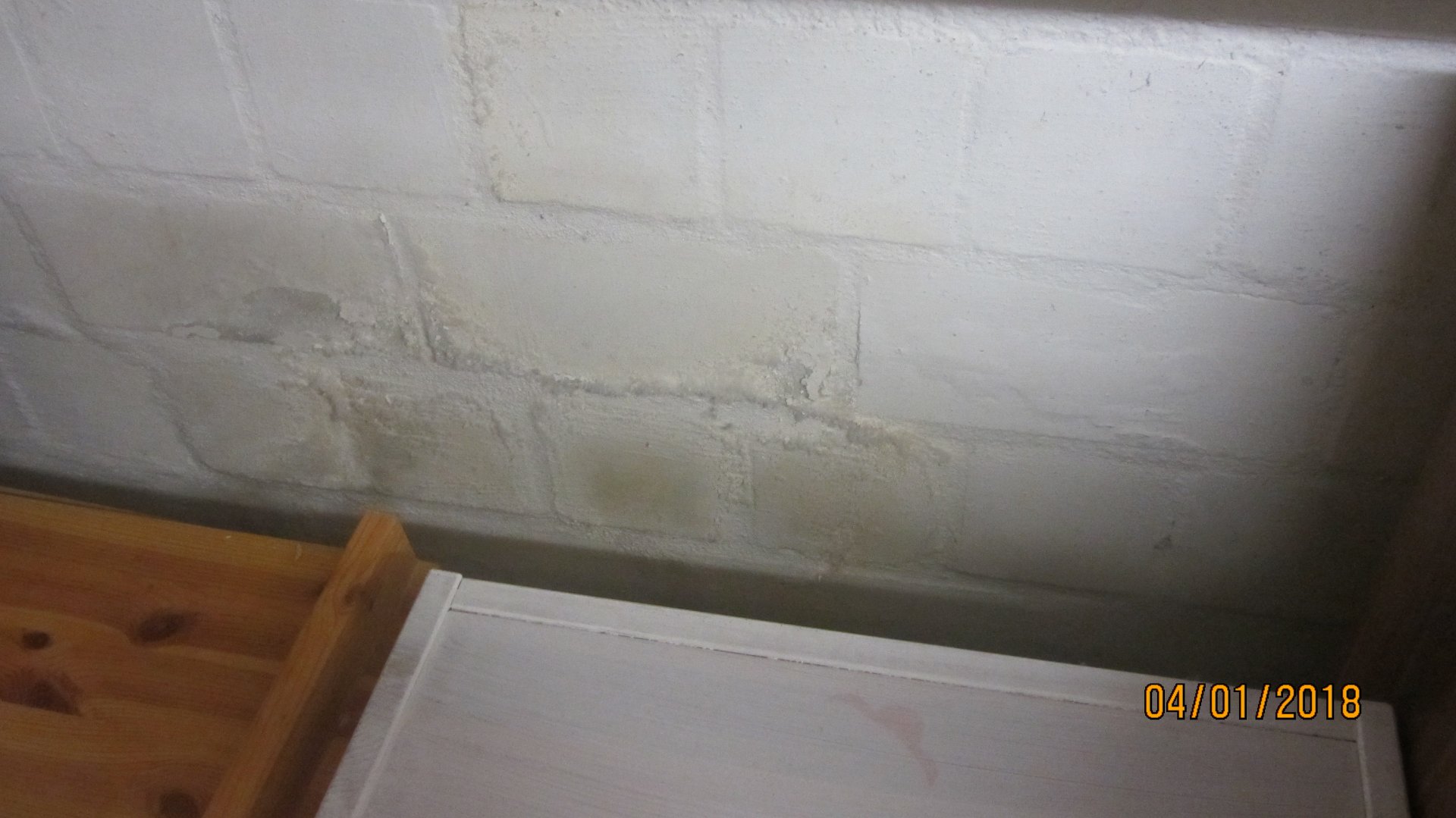

    Ich hoffe ihr könnt mich ein bischen unterstützen, ich habe eine Salpeterausblühung entdeckt und überlege wie die nächsten Schritte aussehen könnten.
    Leider kann ich nicht mal genau sagen ob es sich um Salpeter handelt, darauf bin ich nur durch die Google Bildersuche gekommen.
    Vielleicht weiß jemand ob und wie man genau feststellen kann ob es sich um Salpeterausblühungen handelt.
    Wir haben ein vollunterkellertes Haus welches ca. 37 Jahre alt ist.
    Vor kurzem fiel mir auf, dass sich an einer Stelle im Keller Salpeter bildet.
    Durch Google habe ich dann erfahren unter welchen Umständen sich Salpeter überhaupt bilden kann.
    Lt. Google kommt die Feuchtigkeit bei Salpeter immer von Außen, dort befindet sich bei mir die Kellertreppe (Beton).
    Anbei noch ein paar Fotos um die Sachlage besser darstellen zu könnnen.
    Auf den ersten 3 Bildern sieht man die befallene Stelle. Die Schränke und Kommoden stehen immer, wie auf dem Bild zu sehen, ein Stück weit von der Wand weggerückt.

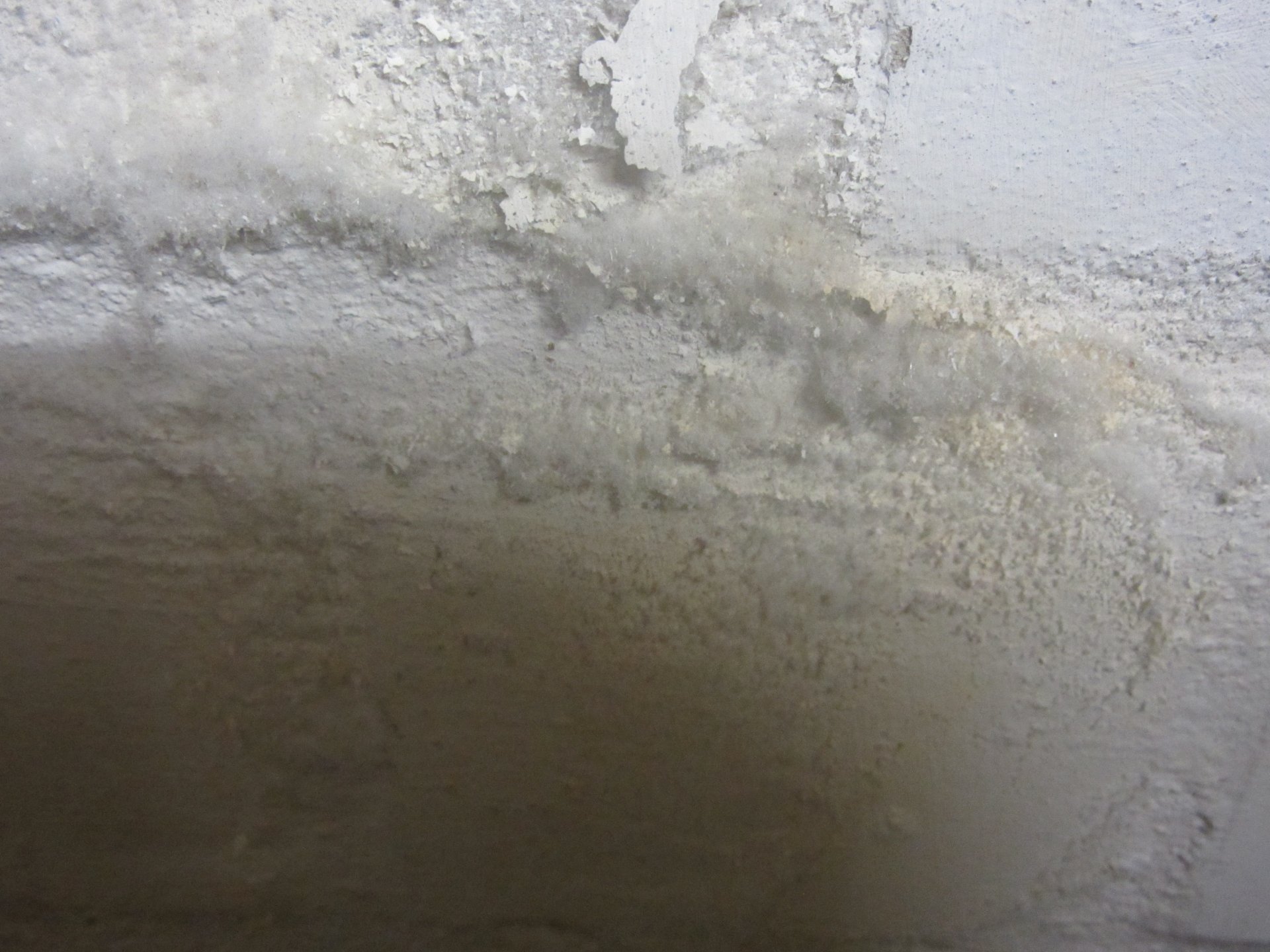

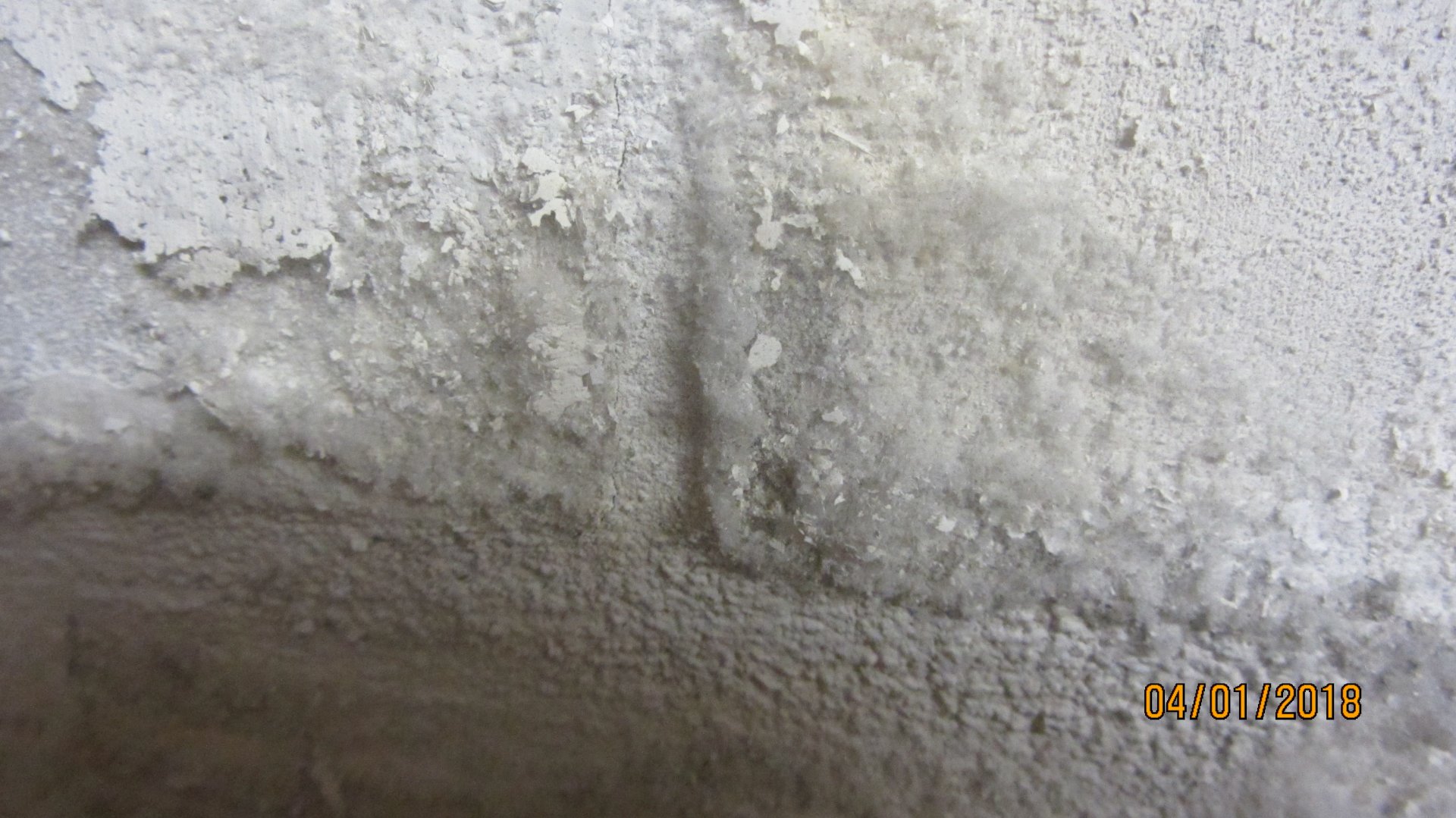

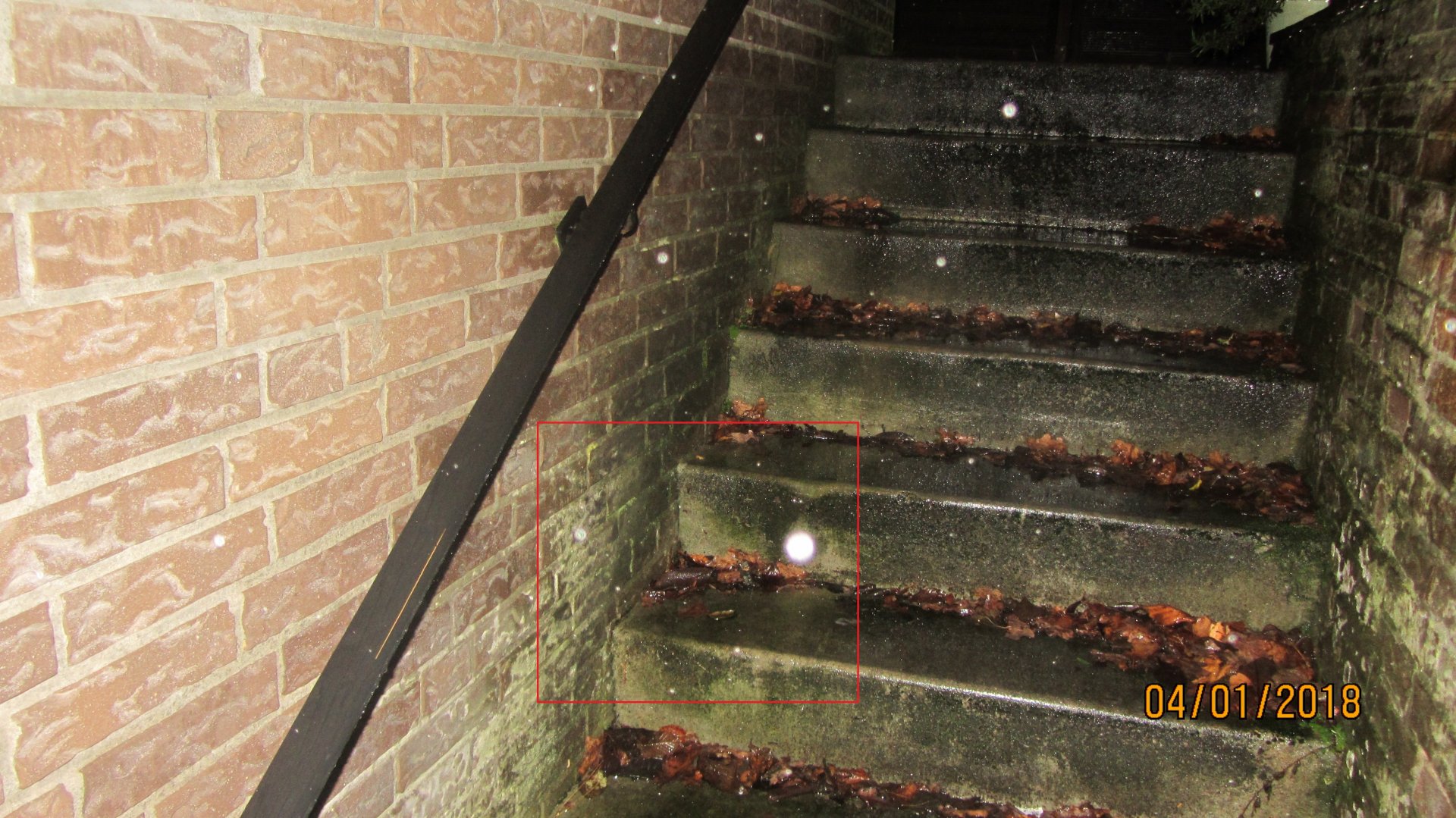

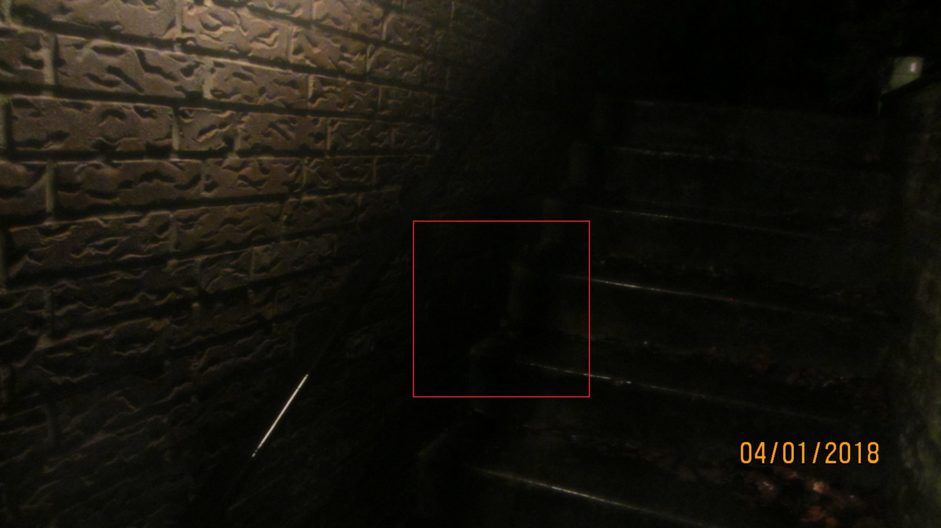

    Diese Bilder zeigen die Wand auf der sich der Salpeter befindet von außen.

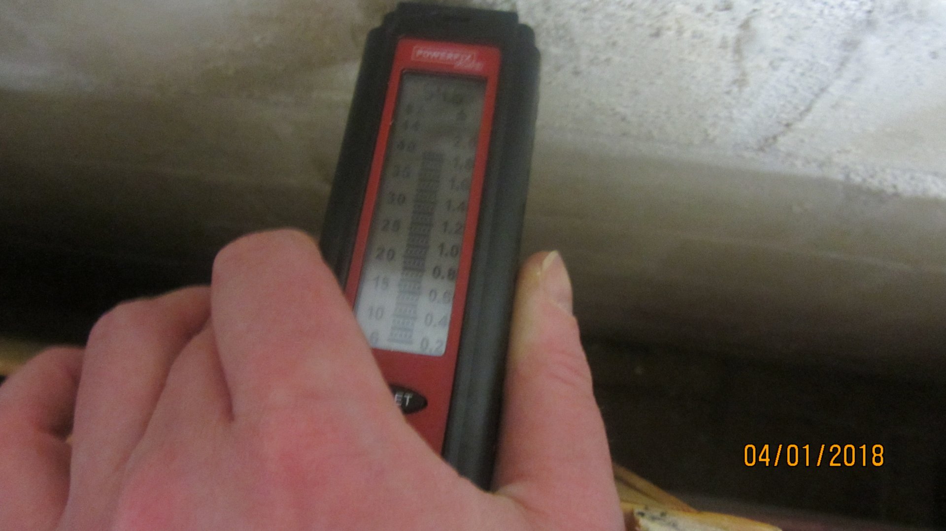

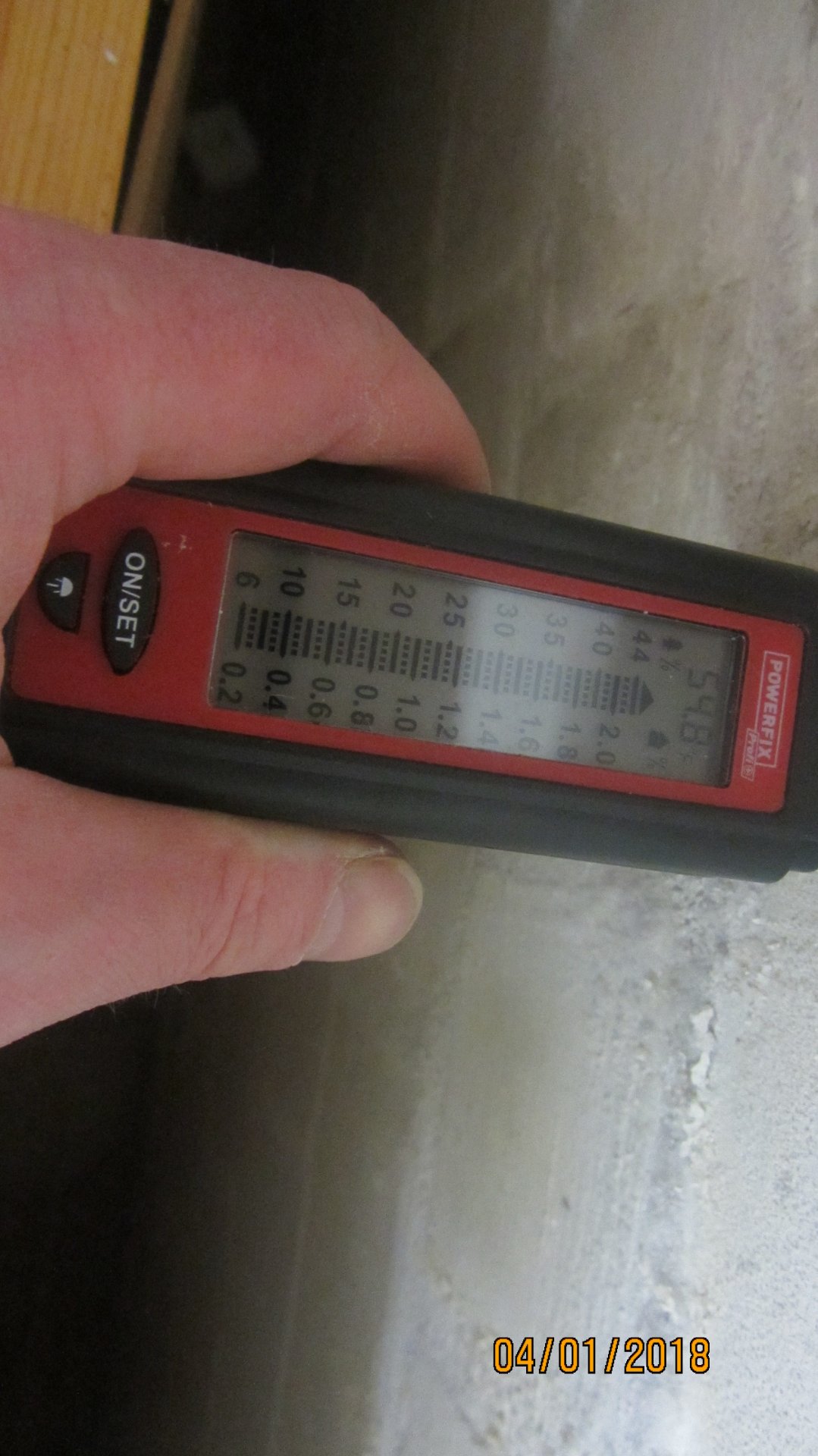

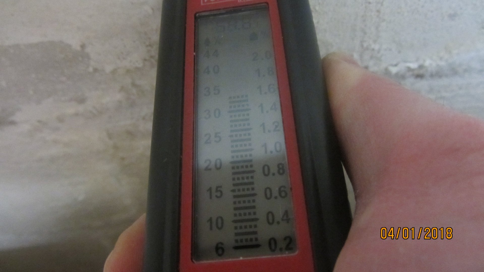

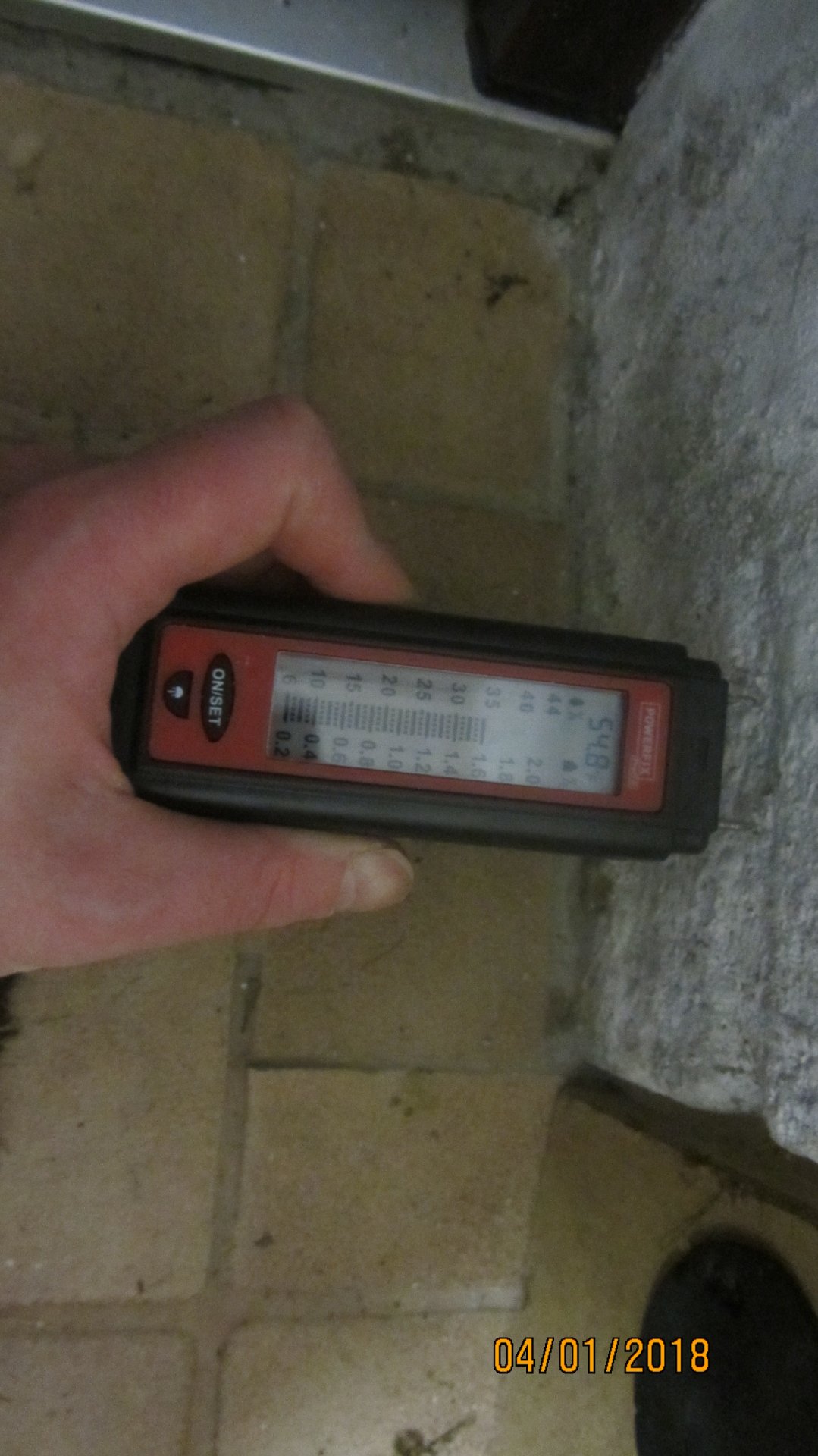

    Hier noch ein paar Bilder von einem Feuchtigkeitsmesser, hierbei handelt es sich allerdings um ein Gerät vom Discounter und ich weiß nicht wie verlässlich diese sind.
    Bild6 Feuchtigkeitsmessung.JPG Bild7 Feuchtigkeitsmessung.JPG Bild8 Feuchtigkeitsmessung.JPG Bild9 Feuchtigkeitsmessung.JPG

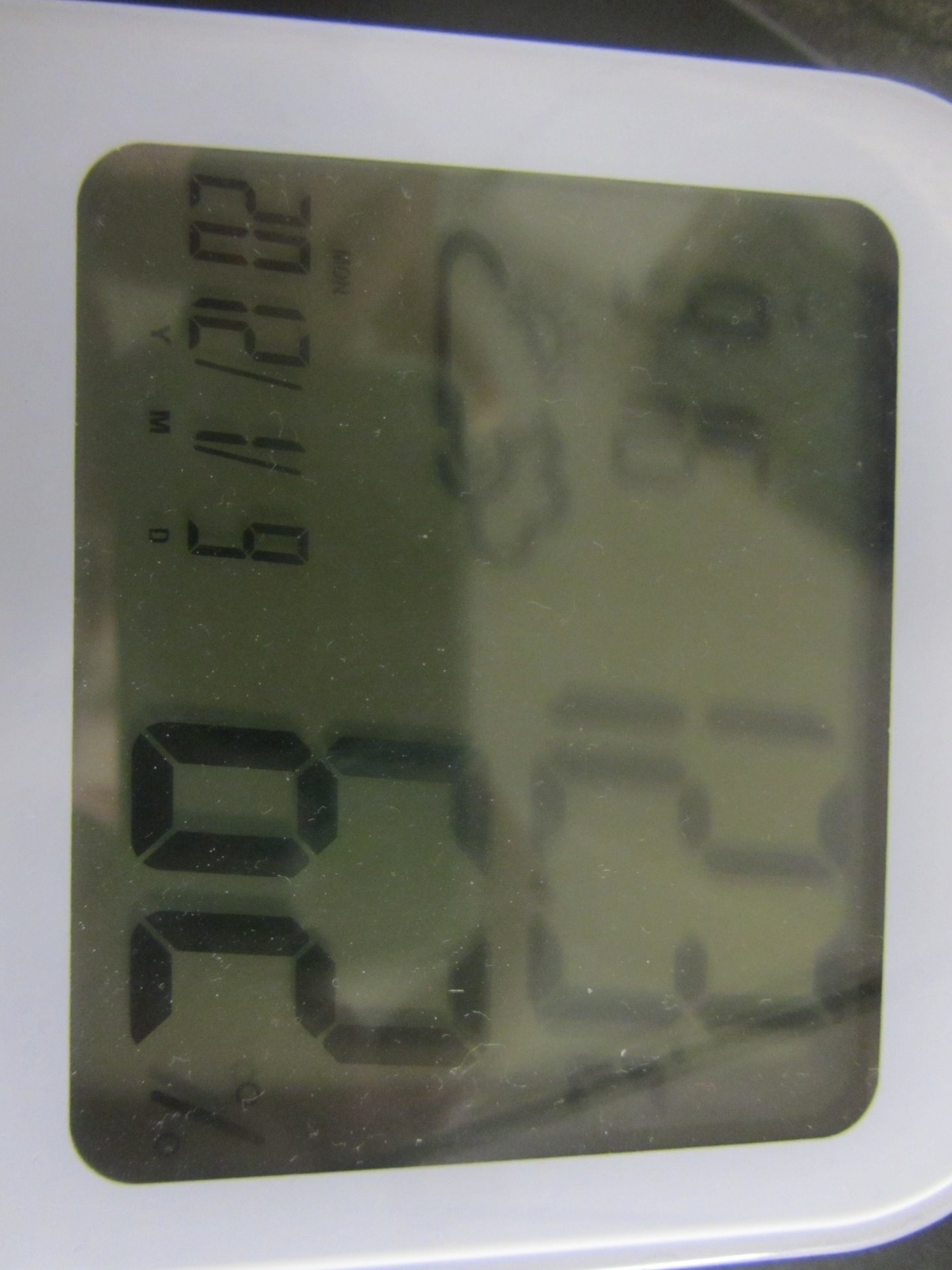

    Und das letzte Bild zeigt die Wetterstation welche sich in dem Bereich des Keller befindet in dem sich der Salpeter gebildet hat um das Klima im Keller im Blick zu behalten.
    Diese habe ich vor einem Jahr angeschafft, da ich merkte, dass es ab und zu im Keller ziemlich feucht ist, das kann aber vom Ablufttrockner, der Sauna oder dem Trocknen von Wäsche kommen.
    Sobald die Luftfeuchtigkeit im Sommer mal über 70% steigt, habe ich ein Klimagerät im Keller aufgestellt, welches auch als Luftentfeuchter fungiert umd die Feuchtigkeit wieder zu regulieren.

    Die Abdichtung der Kellerwand zur Treppe ist defekt.

    Die Stelle ist aber nicht direkt an der Treppenkante. Ich würde mal schätzen, dass das Wasser ca. 50 cm unter der markierten Treppenstuffe ins Mauerwerk eindringt, darüber ist alles ok. Selbst die Feuchtigkeit in der Wand lässt sich über der befallenen Stelle mit nicht mehr messen bzw. scheint die Wand dort nicht/ noch nicht feucht zu sein.
    Kann ein Maurer in so einem Fall weiterhelfen bzw. eine Diagnose erstellen oder wer ist in so einem Fall mein Ansprechpartner?

    Nehmen Sie einen Betonbohrer 14 mm Durchmesser und bohren Sie an der Vertikalen der untersten Stufe der Betontreppe unmittelbar über dem Estrich durch die Stufe durch.
    Bitte erst wieder Kommentare, wenn dies erfolgt ist.

    Vermutlich ist es Kalk, der vom Wasser ausgewaschen und transportiert wird. Wenn man einige Tropfen Salzsäure darüber kippt schäumt es bei Kalk auf.
    Das Laub auf der Treppe hält auch Feuchtigkeit die durch das Mauerwerk weitergeleitet werden kann.

    Könnte es auch Tauwasser sein?
    Welche Temperatur ist im Keller und welche Feuchte wurde gemessen?
    Es ist dabei zu unterscheiden - Feuchte die von außen oder unten eindringen könnte und relative Feuchte. Dies sollte vorab ermittelt werden bevor irgendetwas gebohrt oder gar "schleierhaft" injiziert wird.
    Das die von Ihnen durchgeführten Messungen unbrauchbar sind sollte klar sein.
    Was Sie gemessen haben ist entweder eine Leitfähigkeit, - oder Widerstandsmessung und sagt nichts zur Feuchte aus. Da hilft es auch nicht wenn auf einem Messkoffer "Feuchtemessgerät" draufsteht.

    Um nochmal Feedback zu geben, die Ursache konnte ich leider nicht klären. Das Problem scheint sich aber erledigt zu haben. Nachdem die Bilder gemacht wurden, habe ich das Geflecht von der Wand entfernt. Seitdem habe ich Ruhe. Danke nochmal für eure Hilfe
