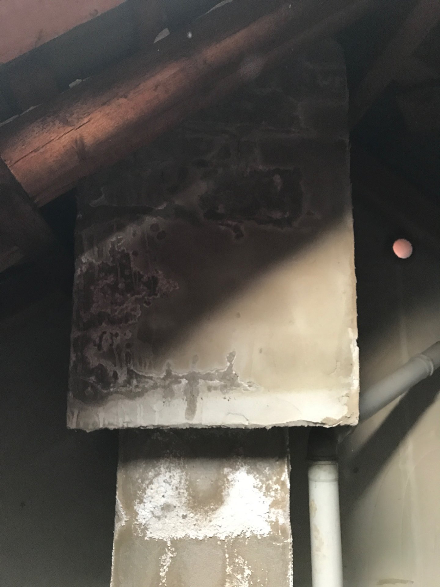

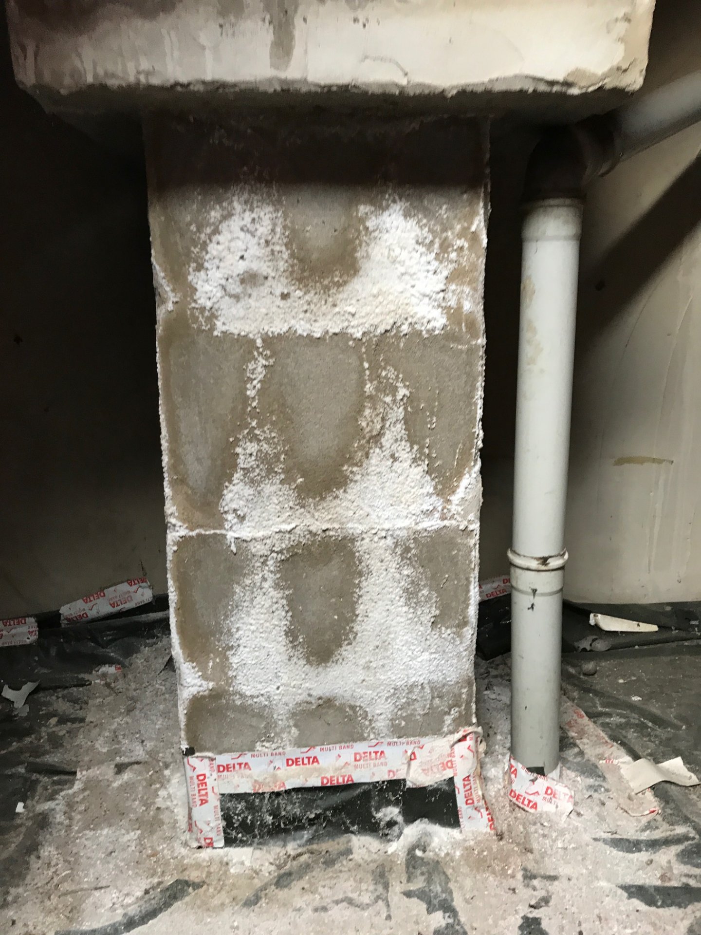

    am Schornstein meines Hauses (Baujahr 1972) bilden sich unter Dach zusehends immer mehr Salpeter-Ausblühungen, obwohl der exponierte Teil des Schornsteines über Dach verklinkert ist und mit einer Schornsteinkopf-Verkleidung versehen ist. Der Schornstein besteht laut Baubeschreibung aus Ziegelsplittbeton System Simo 20/20 cm. Im obersten Stockwerk blüht bereits der Schimmel aus.
    Frage: Sind Simo Ziegelsplittbeton-Steine aus dem Jahre 1972 bekannt für Feuchtigkeitsschäden? Was kann ich baulich unternehmen, um eine weitere Salpeter-/Schimmelbildung zu verhindern?
    Vielen Dank für Eure kurzfristige Hilfe,
    Achim

    Was für eine Heizung ist verbaut und wurde die mal ausgetauscht? Falls ja was war vorher verbaut ?

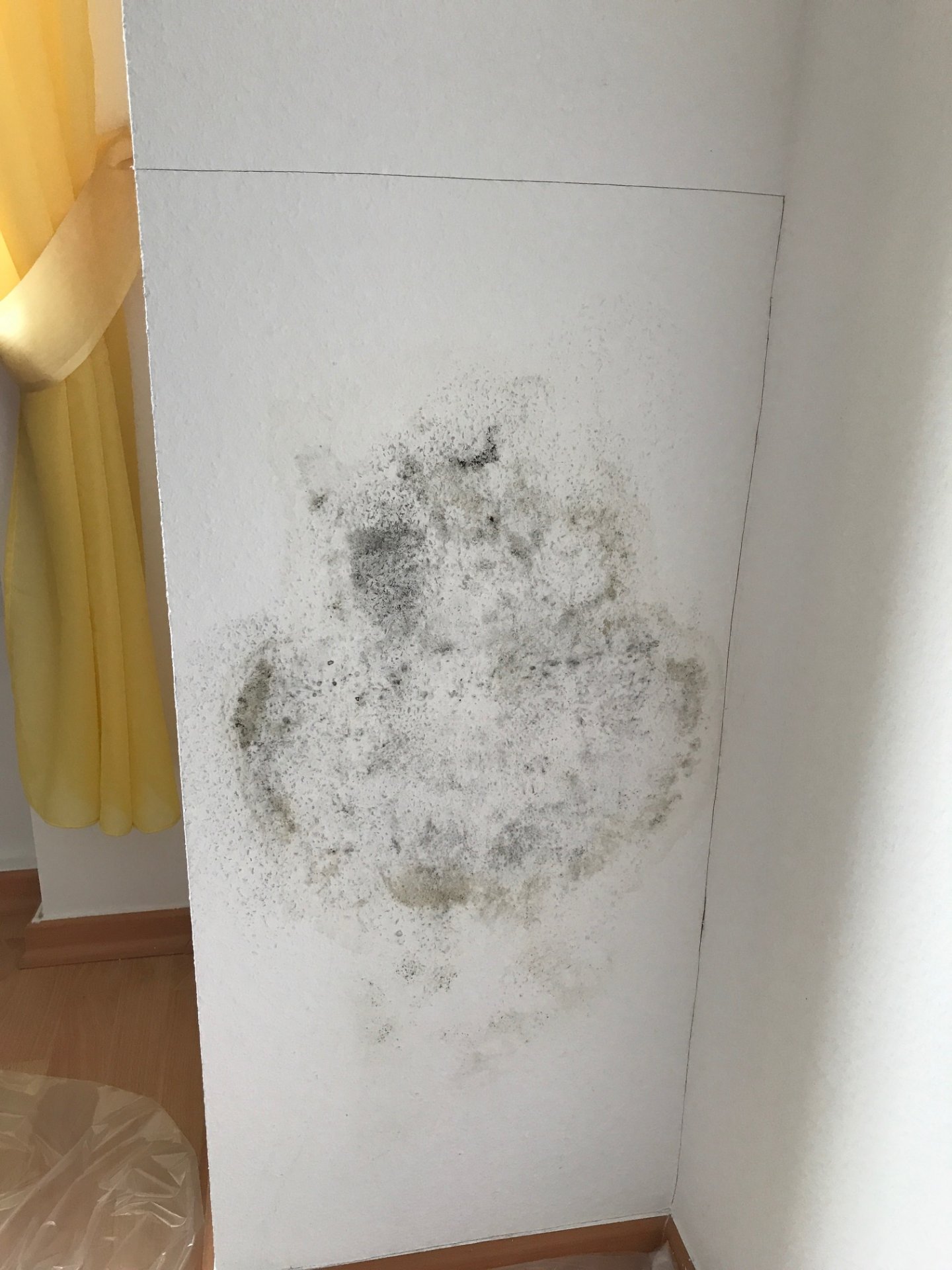

    Schimmel an Innenwänden ist relativ unwahrscheinlich.
    Es könnte sich auch um Versottungserscheinungen handeln (Schwefelsäure aus alten schwefelhaltigen Brennstoffen / Heizöl).

    Genau, daher meine Frage, so ein Kamin ist nämlich absolut nicht geeignet für Brennwertheizungen.
    Wenn man dann eine Gas-Brennwerttherme anschließt ist der Ärger vorprogrammiert.
    Ein normaler Holzofen ist natürlich kein Problem (hohe Abgastemperatur).

    Verbaut ist ein Buderus-Öl-Niedertemparaturkessel (also kein Brennwert) aus dem Jahr 2008.
    Ich habe heute morgen vom Hersteller der Ziegelsplitt-Betonsteine (Simo) den Rat bekommen, zusätzlich zur Schornsteinkopf-Verkleidung eine Abdeckung anbringen zu lassen und die Salpeter-befallenen Betonsteine auf dem Dachboden dämmen zu lassen.
    Was meint Ihr zu diesem Vorschlag?

    Wo soll der Salpeter herkommen?
    Kalk erscheint mir wahrscheinlicher. Evtl ist es eindringendes Regenwasser, daß nicht abgetrocknet wird sondern den Kalk herauslöst.
    Handelt es sich um einen Isolierschornstein, bei dem Glaswolle um die innen liegenden Schamottrohre eingebracht wurde?
    Ist es möglich, daß die Fugen des Schornsteinkopfes Regenwasser eindringen lassen?

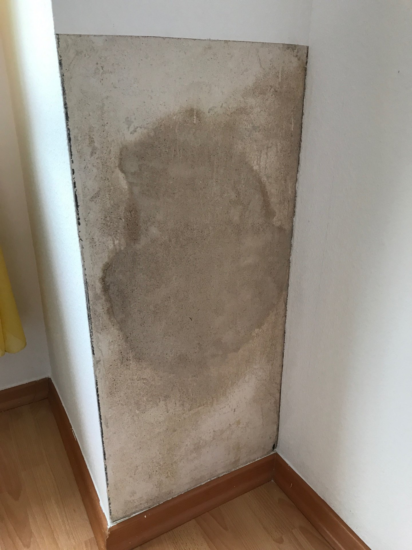

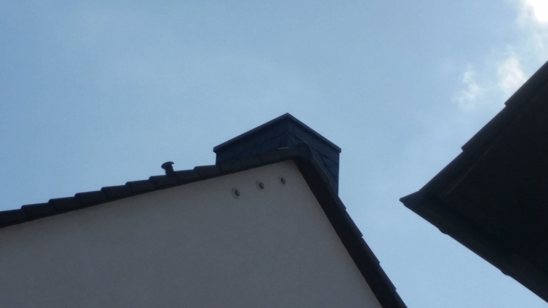

    Ich würde auch den Schornsteinkopf untersuchen lassen, das kann man alles auf Bild 1 nicht gut erkennen.
    Bild 2 zeigt mit an Sicherheit grenzender Wahrscheinlichkeit einen Schimmepilzbefall, und das ist der Klassiker bei Kaminen mit Feuchtigkeitseintritt irgendwo/irgendwie...

    Nochmal: Dieser Kamin ist für eine Brennwert Ölheizung _NICHT_ geeignet !
    Der Hersteller äußert sich doch ganz klar dazu
    http://www.simo-trial.de/wp-content/uploads/2016/11/Prospekt_HS_WEB.pdf
    Es kann gut sein, dass das jetzt erst nach 9 Jahren akut wird.
    Einfach mal nach Kaminsanierung googlen.
    Normalerweise sollte der Rauchfangkehrer so etwas wissen und dich darauf hinweisen.

    Es ist absolut nicht geeignet und war es nie.
    Edelstahl Systeme sind das gängige Mittel der Wahl zur Sanierung .
    Kondensat Pumpe auch mit einplanen
    Ich habe dir doch schon die Hersteller Infos des Kamins gepostet dort steht es eindeutig nicht geeignet nicht freigegeben

    Also es ist richtig, dass ein NT Kessel relativ hohe Abgastemperatur hat, vielleicht ca 150 Grad (geschätzt).
    Ein Brennwertkessel wäre noch weit drunter (teilweise nur 50 Grad)
    Der von dir genannte Kamin ist laut Hersteller nur für trockene Brennstoffe (Holz, Kohle, Pellets) mit Abgastemperaturen 250-400 Grad geeignet.
    Lies doch einfach mal das zuvor verlinkte PDF komplett durch.
    Die Edelstahlrohre sind wie gesagt die gängigste Lösung bei Gas und Öl.
    Natürlich gibt es andere Möglichkeiten. Du könntest auch einen neuen massiven Schornstein einbauen, oder an einer Außenwand einen Edelstahlschornstein.
