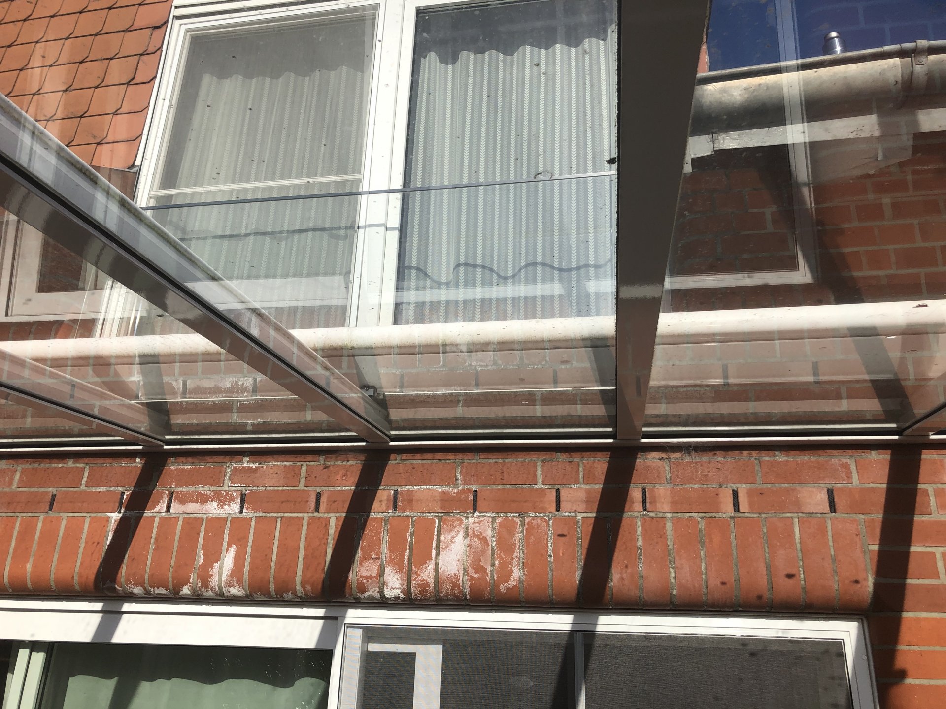

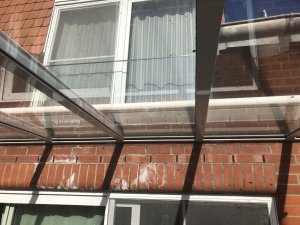

    Hallo Zusammen,

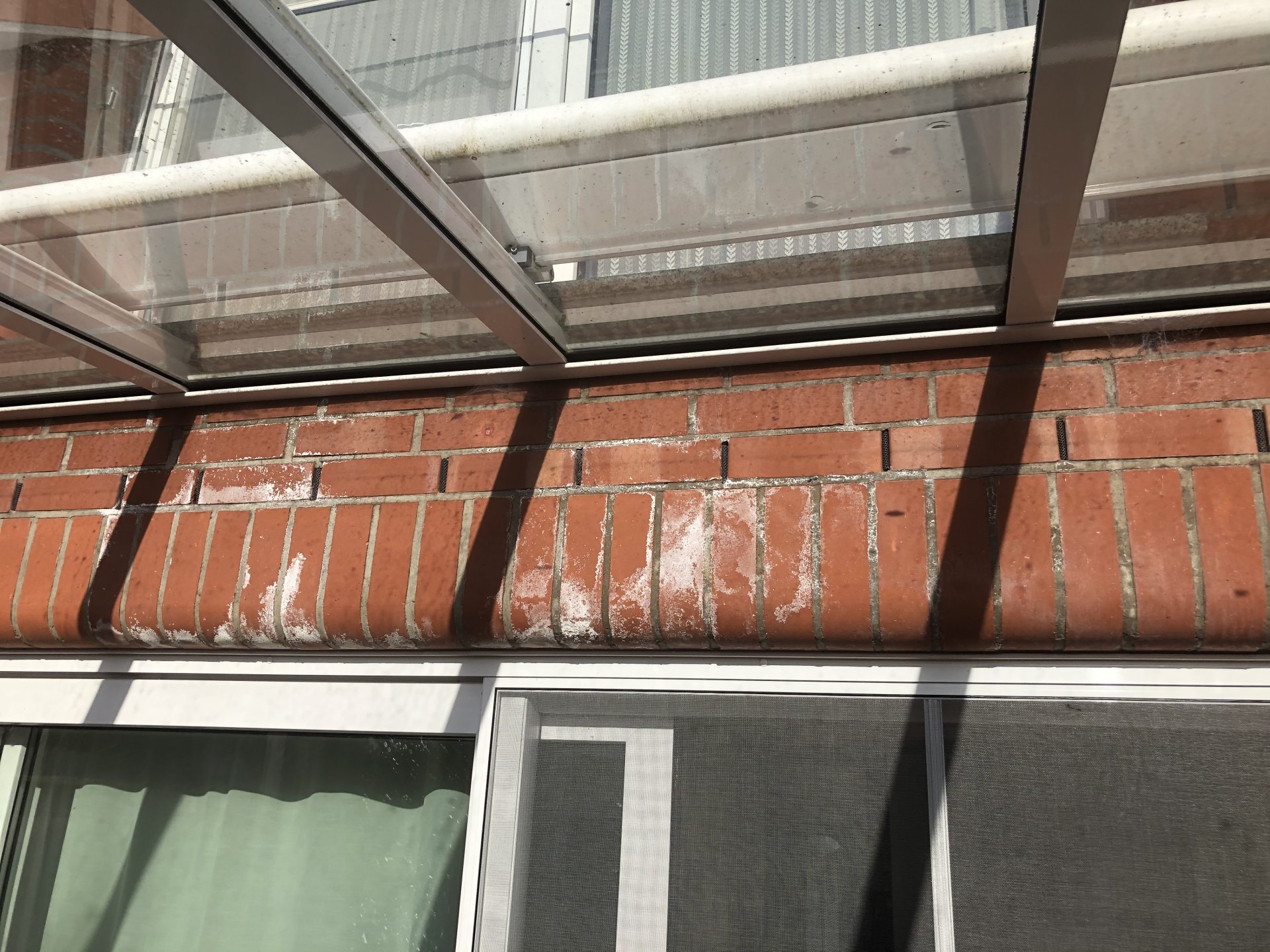

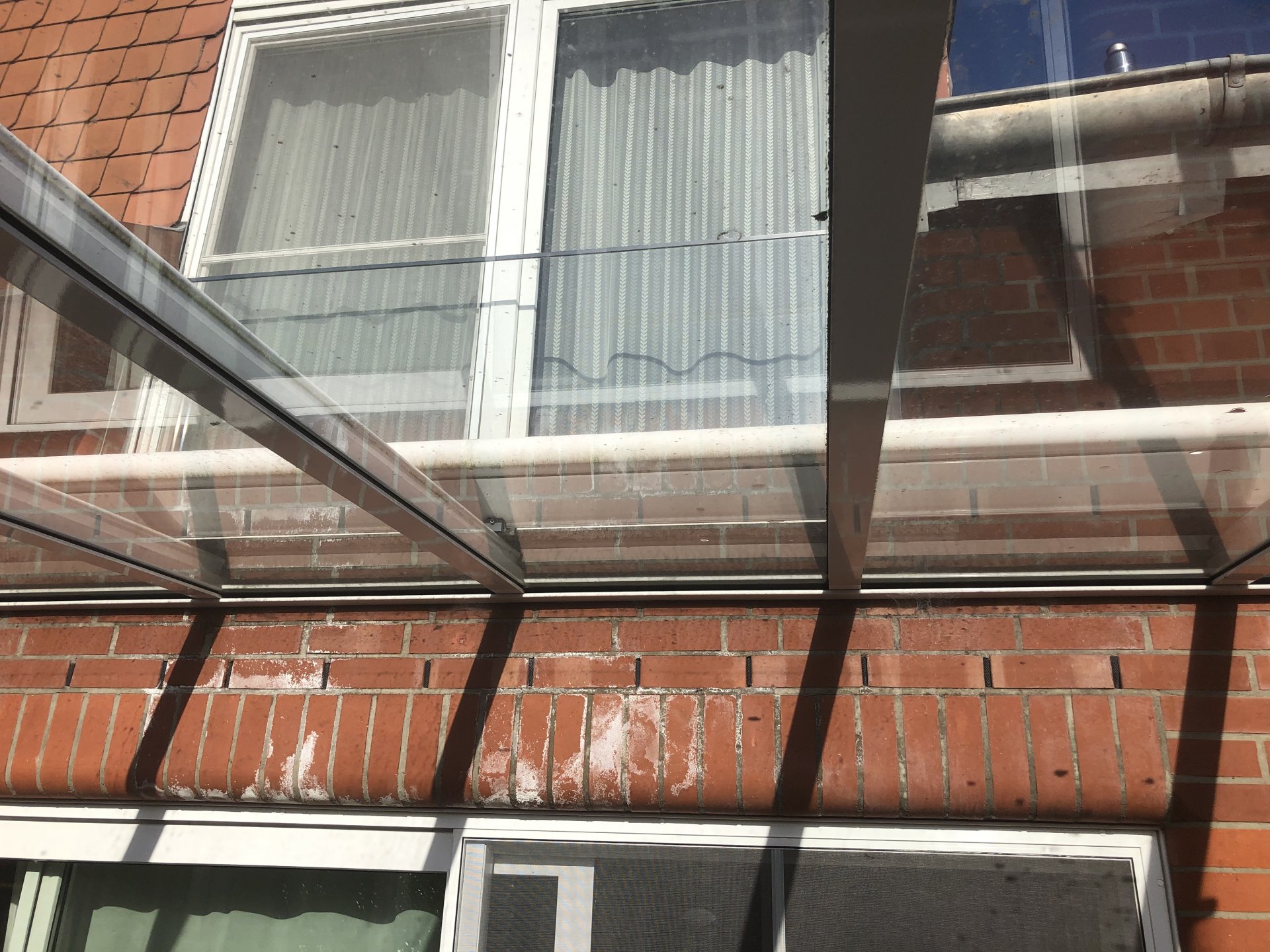

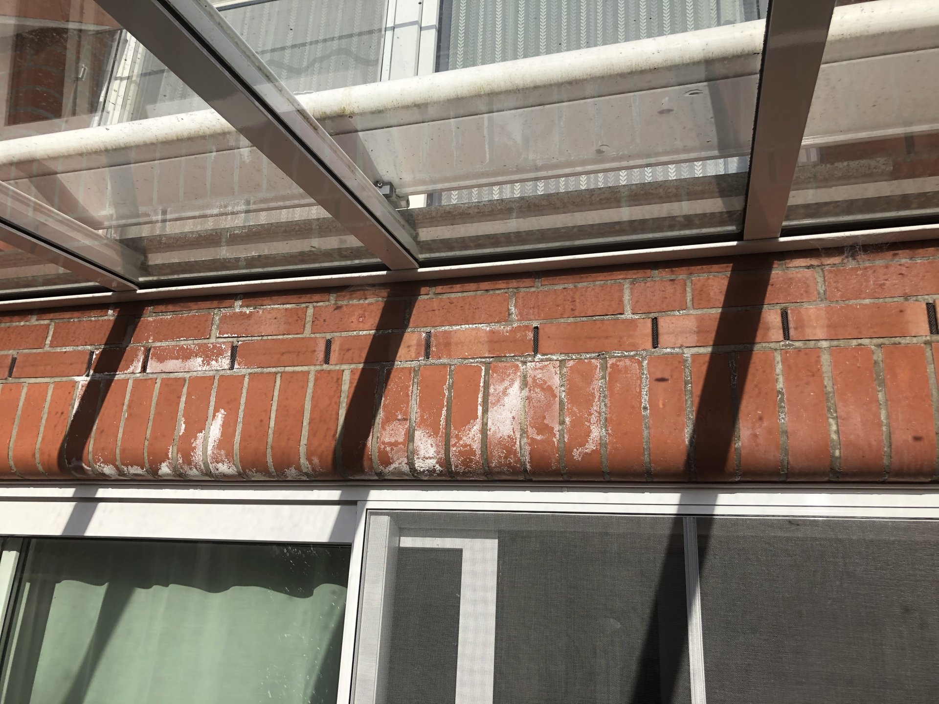

    bei uns treten regelmäßig Ausblühungen nach starken Regenfällen am Klinker auf. Vorab tropft Wasser buchstäblich aus dem Mauerwerk. (Anbei ein Foto des Klinkers).
    Wie auf dem Bild zu erkennen ist, befindet sich darüber ein Glasdach (mit Aufglasmarkiese) und ein bodentiefes Fenster mit „Fensterbank“.
    Meine Sorge gilt dem triefnassen Mauerwerk. Zunächst ist für mich die Frage, wo/über welchen Weg das Wasser dermaßen in den Klinker zieht, dass es unter dem Glasdach wieder abtropft? Ich befürchte hier, dass sich ein dauerhafter Schaden entwickeln könnte/Feuchtigkeit und Ausblühungen auch an der inneren Wandseite auftreten könnten.
    zweite und konkrete Frage an Euch: Welcher Handwerker/Welches Gewerk ist hier für mich der richtige Ansprechpartner?
    Gerne mit Empfehlung im Umkreis Bremen/Rotenburg.
    Vielen Dank für Eure Einschätzungen!
    beste Grüße Alex

    Hier noch die Bilder:

    Dein Problem ist: Es tropft Wasser aus dem Mauerwerk. Die Folge ist: Kalkausblühungen.
    Ich befürchte eher Frostschäden, aber da kann man geteilter Meinung sein.
    Das kommt jetzt sehr drauf an wo der Fehler liegt. Ich tippe gerade auf das Vordach/Wintergarten. Mach bitte mal ein Foto davon wie das über dem Glas aussieht.

    Die Fugen in so einer vorgestellten Klinkerfasade sind nicht wasserdicht.
    Besonders bei Wind wird das Wasser durch die Rit zen nach innen gedrückt. Die Schlitze unten sollten einen Gegendruck hinter der Fasade aufbauen.
    Wenn sie jetzt durch das Dach abgeschirmt sind, können sie diesen Gegendruck nicht aufbauen und das Wasser dringt hinter die Fasade.
    Es fehlt ein Druckausgleich!

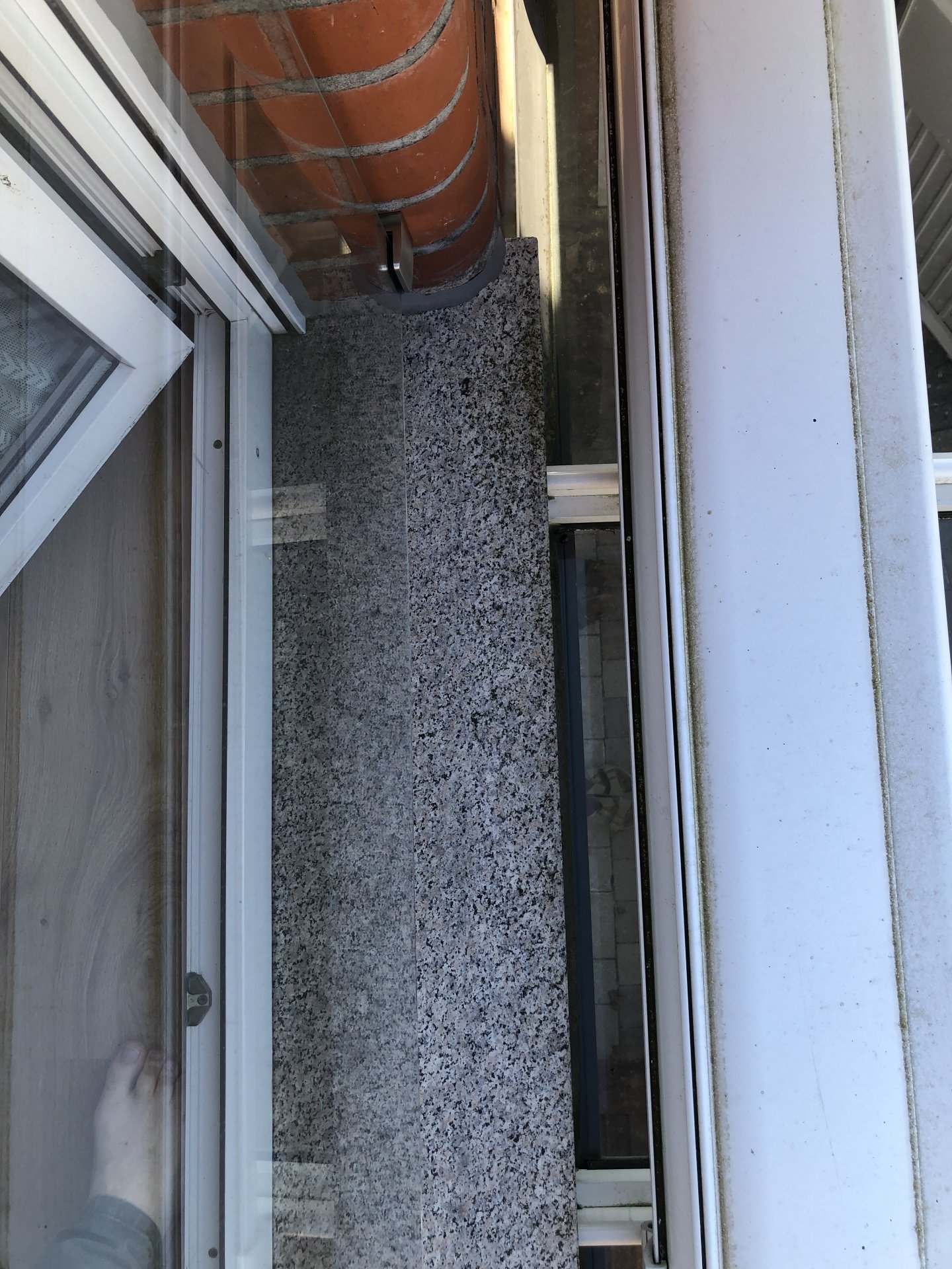

    Es sind nicht die Fugen des Sichtmauerwerks das Problem, sondern die fehlende Schlagregendichtigkeit der im OG befindlichen Fensteranschlüsse!!! Da würde ich gern mal Details von der Fensterbank oberhalb des Glasdaches sehen!

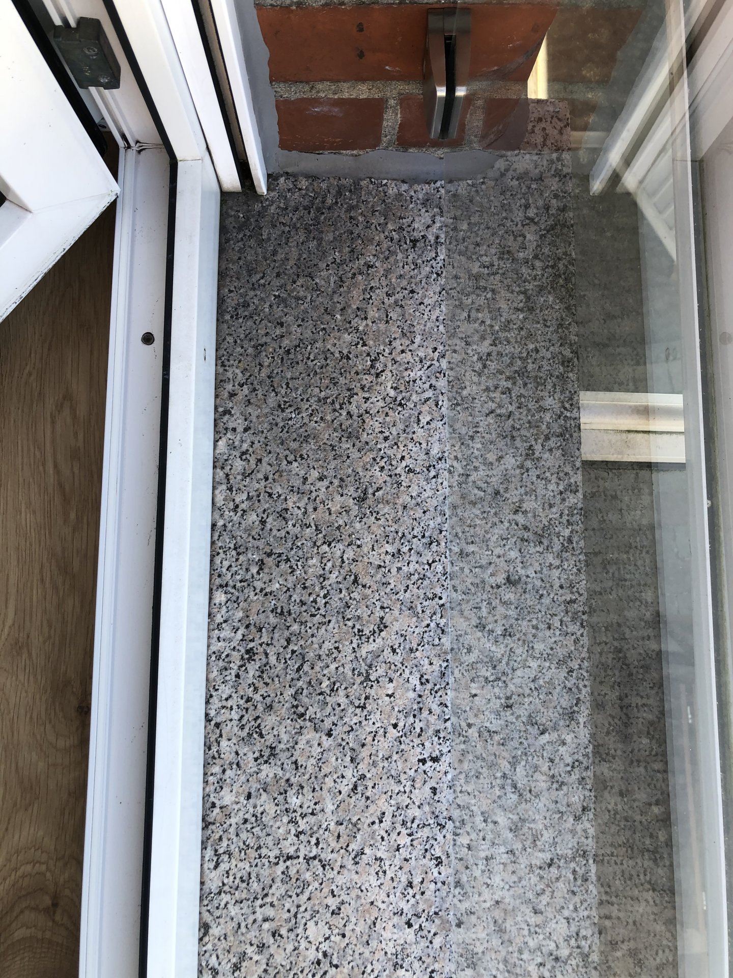

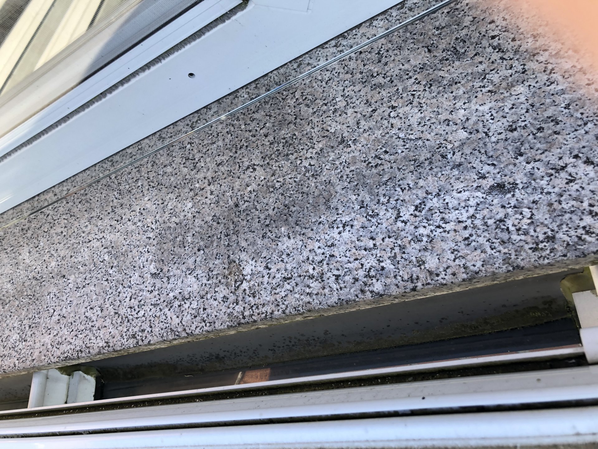

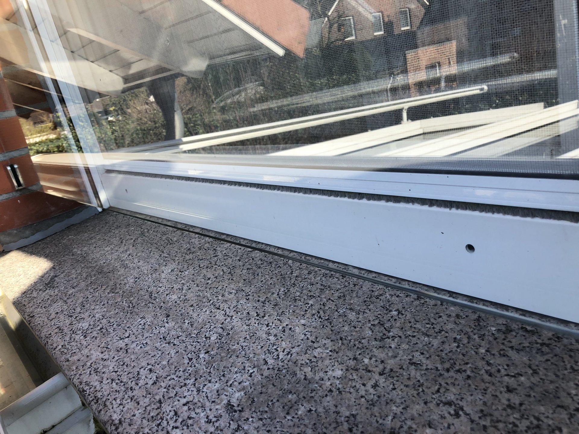

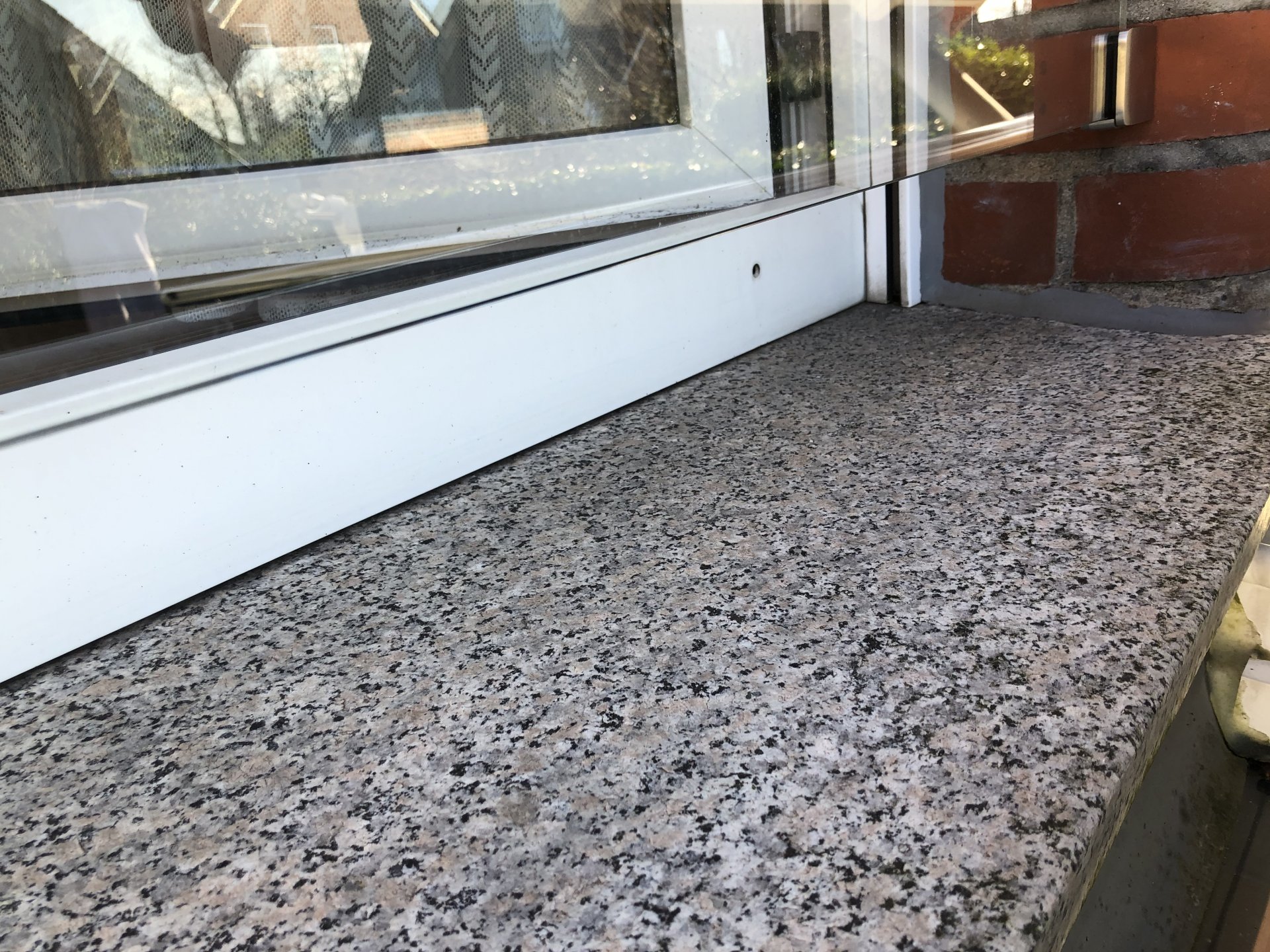

    Vielen Dank schon einmal für Eure Anregungen. Anbei ein paar Bilder. Ich hoffe, sie sind okay/ausreichend.
    Ich hoffe weiterhin auf Eure Ratschläge!! D7A8636D-8A84-48BE-98E4-D9A66F2E9FDC.jpeg FD5F0EBE-74A4-4BA1-98B0-ED701B164491.jpeg 9744D333-FEA4-47BD-9B73-913E4D29B3A3.jpeg 06A47B3E-6F28-4176-9C2A-62CD67DF1189.jpeg 3C5AE56A-3B90-4277-8FAC-A5A31B19EBBC.jpeg

    1. Frage: Wie ist der Anschluss der Naturstein-Außenfensterbank zum Fensterbankanschlussprofil des unteren Blendrahmenstückes abgedichtet? Ist da ein Dichtstreifen dahinter? Eine Dichtstoffuge ist zumindest nicht sichtbar!!!
    2. Frage: Kann man mit einer Stricknadel oder Fahrradspeiche in der Rollladenführungsschiene unten bis hinter/unter die Fensterbank pieken? (Vermutlich Ja! Was schlecht wäre!!!)
    3. Frage: Ist unter der Natursteinfensterbank eine zusätzliche Abdichtung geklebt? (Vermutlich nicht!!!)
    4. Frage: Ist der Koppelstoß zwischen Rollladenführungsschiene und Blendrahmenprofil wind- und schlagregendicht abgedichtet? (Vermutlich nicht!!!)

    Hallo BaUT,
    vielen Dank für deine Anregungen. Leider kann ich dir deine Fragen nicht sicher beantworten. Ich höre aber raus, dass es ein Thema für den Fensterbauer sein könnte. Mal schauen, was mein Örtlicher dazu sagt.

    Hier gehend die Meinungen wohl auseinander. Alte Fensterbauer dichten diese Fuge an der nach außen abfallenden Fensterbank nicht ab, weil sie argumentieren, daß der Wind diese Fuge plus eingedrungenes Wasser besser trocknet.
    ABER: Fällt denn die Fensterbank nach außen ab?
    Wenn das Wasser wirklich sichtbar unten austritt, muß da schon eine ordentliche Menge hinter das Mauerwerk eindringen. Das gilt es aufzuspüren.
    Bei einer waagrechten Fensterbank, die das Wasser sammelt, plus einer offenen Fuge könnte das die Ursache sein.

    Ja - z.B. am Fußpunkt der Rollladenführungsschiene - da kann man möglicherweise ein Loch aufspüren, wo Wasser (Schlagregen) seitlich hinter und unter die Außenfensterbank läuft.
