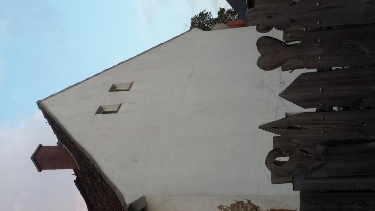

    !!! So nun zu meinem gössten Problem der West Giebel dieser war Jahrelang nicht richtig verputzt worden um dann mit einfachsten mitteln zu verputzen. Nun ist mir bei der Begutachtung des 1. OG folgendes aufgefallen ein Salperterbefahl zieht sich jetzt schon bis in den ersten Stock. (West Giebel) Wie sollte ich verfahren um diesen zu beseitigen. Anbei ein paar Bilder von der besagten Aussenwand West Giebel Salpeter befallene Stelle befindet sich genau in der Mitte der Giebelwand welche zwei zimmer durch eine Innenwand trennt. 20140804_185443.jpg 20140804_185443.jpg 20140804_185443.jpg

    Nur weil Du das Bild gleich dreimal eingestellt hast, werde ich daraus auch nicht schlauer...
    Was für eine Stelle genau sieht man da?
    ist das innen oder außen?
    Höhe über Grund?
    Wie wurde das Haus beheizt?
    War es eine zeitlang unbewohnt?

    Sorry finde den punkt bearbeiten nicht. Ist eins der betroffene zimmer im 1.og
    Etage ist seit ca 5 jahren unbewohnt und so gut wie unbeheizt gewesen. Zimmer sind stand heute noch zugestellt. Höhe über Boden ca 3m beginnt genau ab Fußboden/Decke ehemals Küche dort wurde leider Trockenbau vorgestellt.

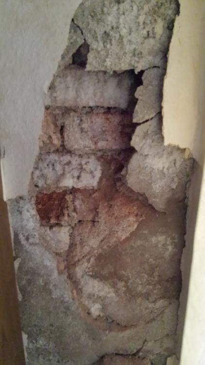

    wenn Salpeter ausfällt ist die Ursache in der Regel Feuchtigkeit.
    Folglich muss der Feuchteeintrag unterbunden werden. Und wenn ich "Westgiebel" höre, vermute ich einen unzureichenden Schlagregenschutz, defekten Außenputz oder ähnliches...
    Aber: ich lese auch "Fachwerk". Und da leuten in Verbindung mit langjährig eingewirkter Feuchte die Alarmglocken. Holz mag es einfach nicht so lange feucht...

    Damit keine Unklarheiten aufkommen Fachwerk besitzt das Haus lediglich noch Komplett am Ostgiebel und an der Südseite betroffener Westgiebel und Nordseite sind verputztes Mauerwerk. Der Giebel wurde vor ca 15 Jahren in Eigenleistung mit einer Mischung aus Zement Kalk und Sand verputzt und war vorher jahrelang allen Witterungen ausgesetzt. Hab jetzt mal noch schnell nach der Arbeit angehalten und ein Schnelles Bild von der am Schlimmsten betroffenen Wand gemacht. Morgen kannbich mit weiteren Infos dienen. 20140805_203314.jpg

    wer hat denn den salpeter festgestellt?
    salpeter braucht nitrate zb. aus jauche oder urin, 3m hoch an der wand fast unwahrscheinlich ausser der mauersand war aus einer kloake.

    :mega_lol: ne,aber mal im ernst.@gunther1948 hat schon recht.
    Echter Mauersalpeter ist das bestimmt nicht.Könnten auch Ausblühungen sein,die dann zu Absprengungen führen.
    Um Sicherheit zu bekommen sollte sich ein Fachmann das vor Ort mal ansehen.

    ich könnte mir auch vorstellen, dass es ein alter Schaden ist, der längst wieder abgetrocknet ist. z.B. nach dem Verputzen.
    Auch ein Wasserschaden ist als Ursache möglich: z.B. defekte Regenfallleitungen, undichte Abwasserleitung, Warm-, Kalt- und Heizungsleitungen können auch undicht werden. Undichte Fensteranschlüsse etc. etc.
    Also: erst mal Feuchtemessungen durchführen und damit einzugrenzen, ob es noch feucht ist und wo die größten Feuchtespitzen vorliegen. Aus diesen Erkenntnissen kann man dann oft schon das eine oder andere ableiten...

    Bist Du sicher, daß in jener Giebelwand keine Balken mehr vorhanden sind?
    Zumindest in Höhe der EG-Decke und evtl. der Kehlbalkenlage könnte das sehr wohl noch der Fall sein. Auch beidseitig verputztes (und damit unsichtbares) Fachwerk bleibt Fachwerk!
    Prüfen lassen!
    Wenn kein Wassereintrag (siehe Alfons) mehr vorliegt, könnte auch der "vorgestellte Trockenbau" eine Ursache sein. Also komplett weg damit!
