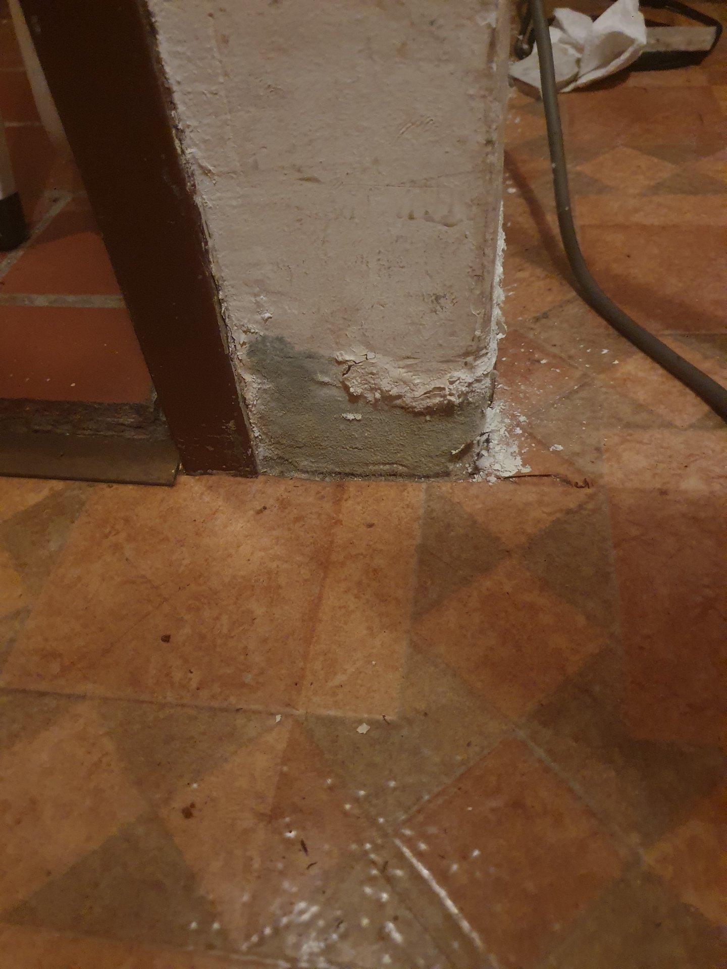

Diskutiere Salpeter oder Schimmel im Baubiologie Forum im Bereich Rund um den Bau; Könnte mir jemand schreiben, ob das Salpeter oder Schimmel ist?
  2. #2 Kriminelle, 08.05.2026

    Weißt Du, wie Schimmel aussieht?
    Es scheint Salpeter zu sein.

    Ich meine nicht das Weißliche

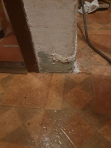

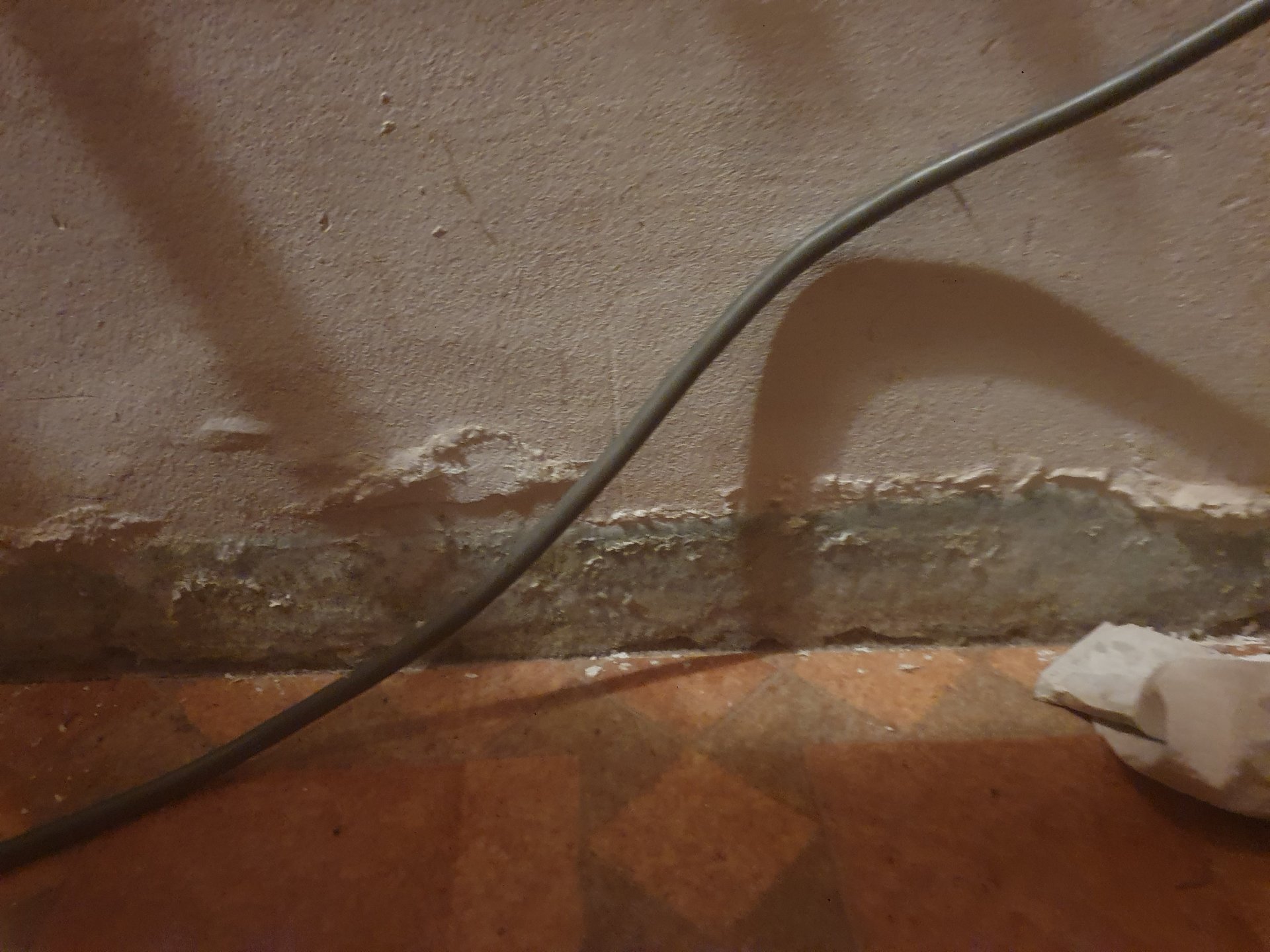

    Dann mach bessere Fotos und schreib genau ran welche Fluse du für Schimmel zu halten glaubst.
    Ich sehe da keinen Schimmel,
    aber ich sehe Ausblühungen von Mauerwerkssalzen aufgrund aufsteigender Feuchte im Wandsockel.
    Und ich sehe da einen 50jährigen Instandhaltungsrückstau.

    Das grau blau rundliche schaut mir nach Schimmel aus

    Scheißegal - macht doch keinen Unterschied - beides sind Folgen eines Feuchteschadens im Wandsockel.

    ausblühungen kann man eher noch abfegen / ignorieren
    Bei Schimmel sollte man handeln im Sinne von neutralisieren und Reste entfernen

    Salpeter abfegen
    Schimmel mit Schimmelstop einsprühen
    beides ist dann nur Symptombekämpfung

    Mich würde interessieren, ob die Wand von außen an Erdreich grenzt oder ob dahinter ein unbeheizter Raum liegt. Solche Details helfen oft mehr als weitere Bilder. Gerade im Sockelbereich kommen mehrere Ursachen infrage.

    Ja, insbesondere bei Häusern, die aus den 1930er Jahren oder älter sind, wo das Kellermauerwerk der Innenwände noch aus Vollziegelmauerwerk ohne Horizontalsperre auf ein Mauerwerksfundament "in den Dreck" gemauert wurden, unter der Annahme, dass es ja unterm Haus nicht nass werden könne.
