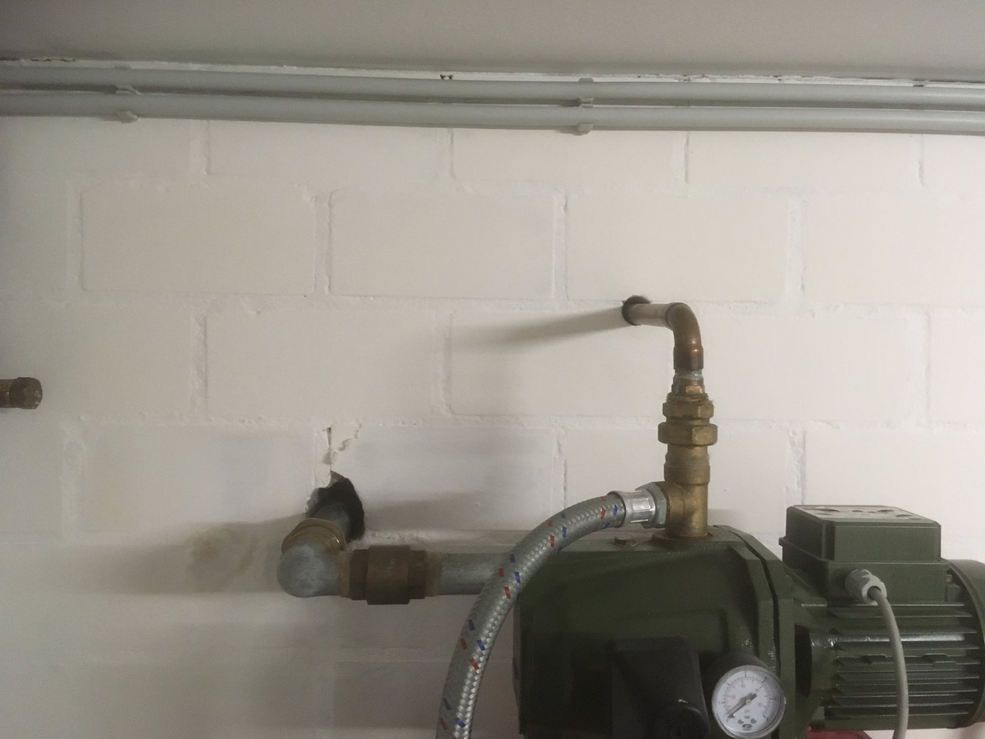

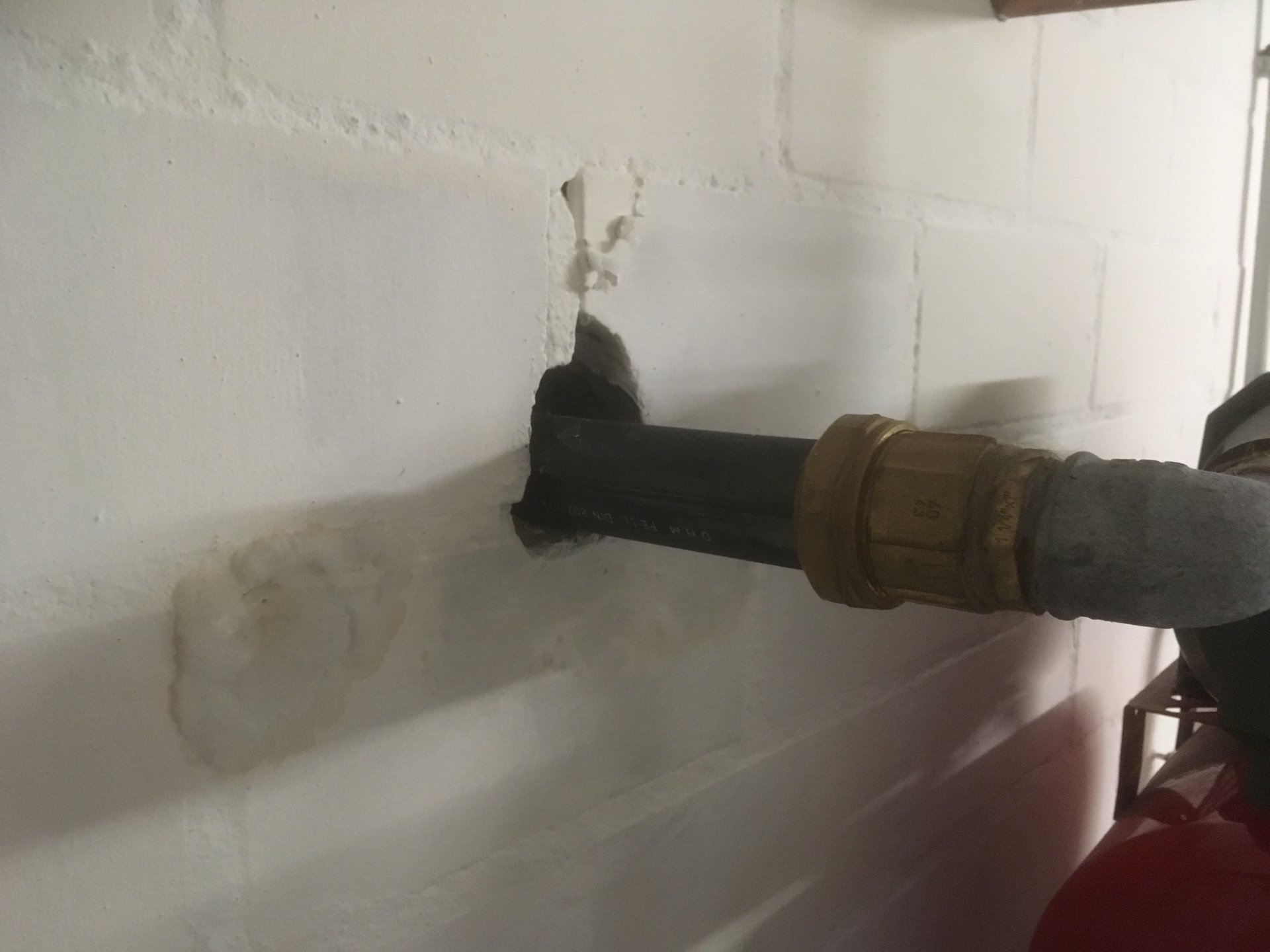

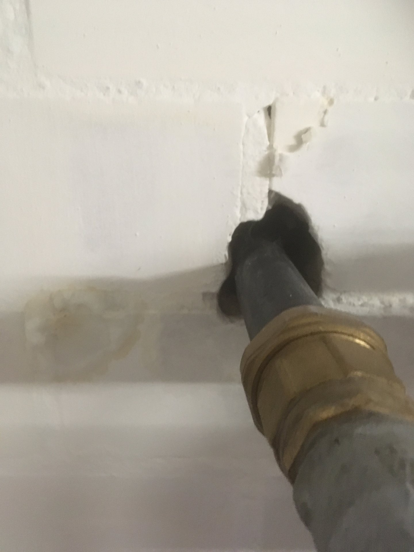

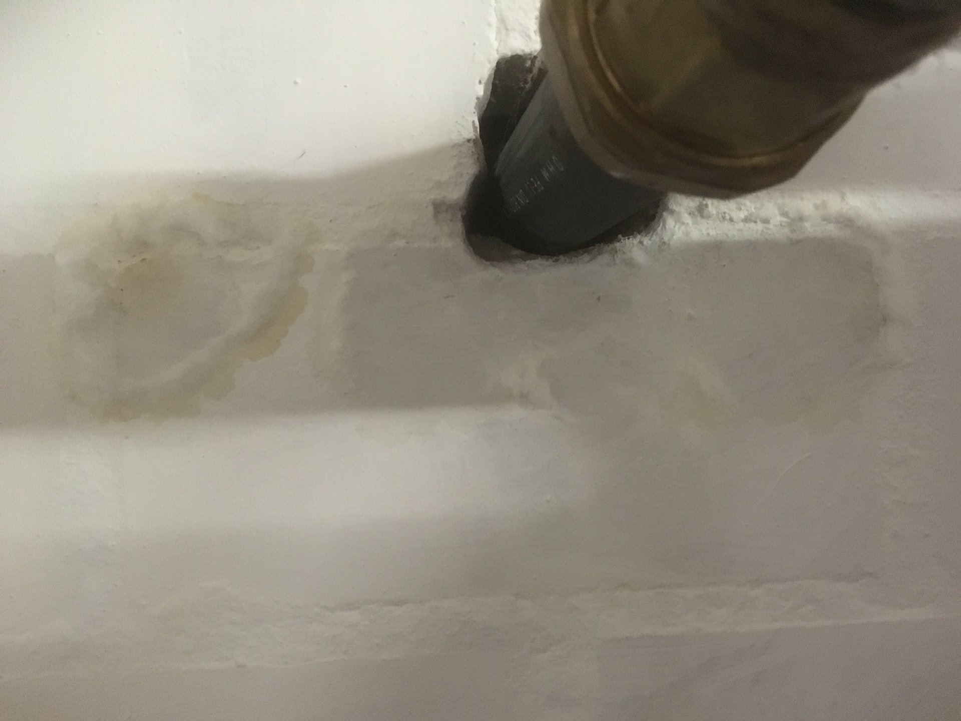

    Hallo liebe Forengemeinde,
    ich habe in meinem Keller im Waschraum neben der Grundwasserpumpe am Bohrloch Salzausblühungen und bräuchte mal einen Rat, wie ich das Problem beheben kann und woran das dort evtl. liegen könnte.
    Wurde das Rohr nicht ordnungsgemäß gelegt, undicht?
    Die Wand (Kalksandstein mit Kalkfarbe) fühlt sich dort an der stelle leicht feucht an. Das Haus wurde 2001 gebaut und ist sonst im gesamten Keller soweit "trocken".
    Vielen Dank für Eure Hilfe.
    Liebe Grüße
    Dirk

    Die Bohrung geht ins Freie ?

    Da dort keine Ringraumdichtung sichtbar ist, wird sie so ins freie gehen und ist scheinbar nicht mehr weiter korrekt abgedichtet worden.
    Aufbuddeln und schauen.
    Da der Rest ja scheinbar trocken ist, wird wohl ne Art schwarze Wanne erstellt worden sein.

    Die Bohrung liegt ca. 1 Meter außen unter dem Boden und ist nicht sichtbar.

    Genau so.

    Wie hoch schätzen Sie den Aufwand um das nachzurüsten?
    Würde heißen, aufbudeln, pe rohr ab, eine vernünftige runde Kernbohrung machen, Ringraumdichtung installieren, abdichten und wieder anschließen?

    Eine Ringraumdichtung ist grundsätzlich wünschenswert.
    In Ihrem Fall (geringe Wasserbelastung) genügt es die Außenwand von der Perimeterdämmung an der Stelle zu befreien.
    Anschließend die Bitumendickbeschichtung ca. 25 cm rund um das Rohr entfernen und eine neue 2-lagige KMB mit Gittereinlage aufbauen.
    Entweder:
    A. Das Rohr ringsum mit KMB "Hohlkehlenartig" versehen.
    (Abdichten von Durchdringungen für z.B. Medienrohre - Weber)
    oder
    B. http://www.remmers.de/html/doc/tm/ZTI_4350_DE.pdf
