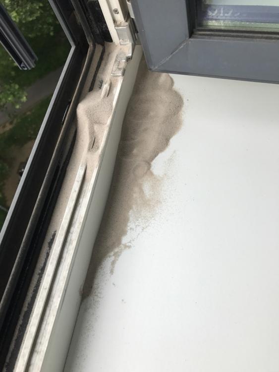

    habe da mal wieder ein Fensterproblem.
    IM (!!!) Rahmen eines Fenster sammelt sich in regelmäßigen Abständen in einer Ecke des Fenster kleine "Sandhäufchen". Total kurios! Kann mir das nicht erklären und kann auch den Ursprung nicht ausmachen. Zuerst wurde ein Insektenbefall vermutet, aber es lässt nichts erkennen.
    Weiß vielleicht jemand Rat oder hatte schon mal einen ähnlichen Fall?

    vielleicht sind die Rahmen mit Sand gefüllt?
    Bei PR-Fassaden macht man das manchmal zum Schallschutz.
    Oder du hast so liebe Kinder wie ich, die sich immer was neues einfallen lassen und einen
    zur Verzweiflung bringen.

    Wegen dem Sand im Rahmen, es ist wohl keine PR-Fassade.
    Ich werde wohl mal bei ein paar Fensterfirmen vorsprechen, ob die schon mal so ein Phänomen hatten.

    @andybaut: Vielen Dank für den Tipp. Müsste ich mal bei dem Hauseigentümer anfragen.
    @1958kos: Ich bin leider nur gelegentlich bei dem Objekt, kann daher keine weiteren Fotos bieten.
    Eine der Fensterfirmen vermutet, das sich oberhalb vom Fenster der Putz auflöst und durch die Verschraubung ins Fenster rieselt.
    Um genaueres zu sagen, müssten sie allerdings das Fenster lösen und die Anschlussfugen überprüfen.

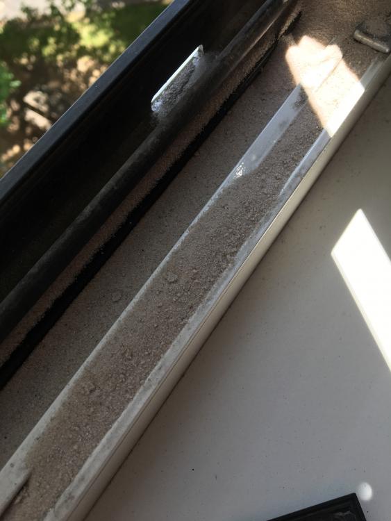

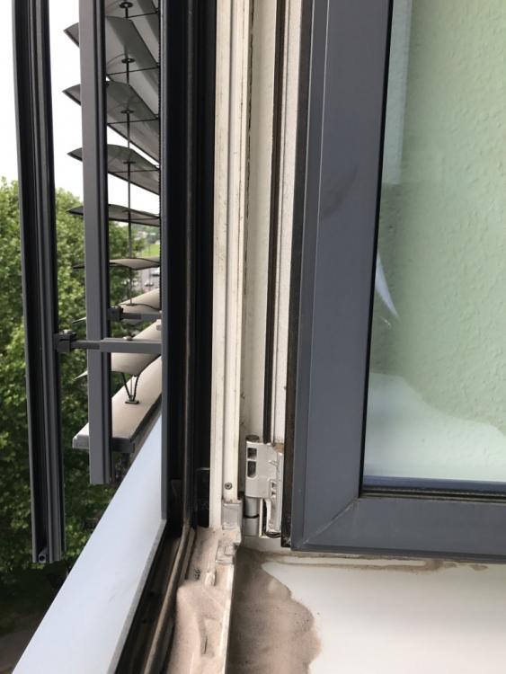

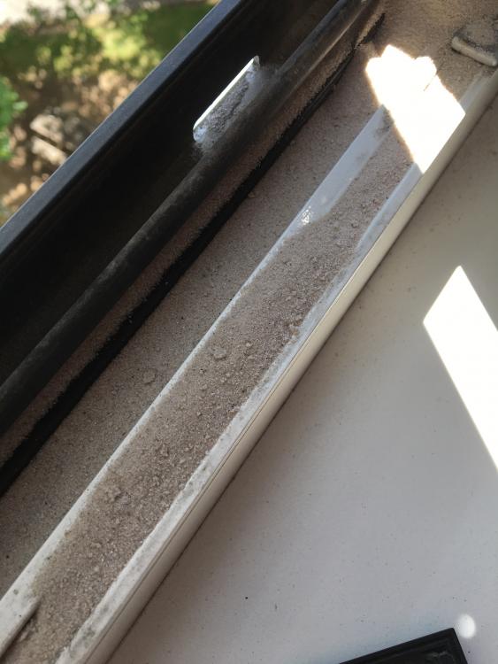

    Hier vielleicht etwas bessere Fotos.

    aber das ist doch nun definitiv nachträglich aufgebracht worden !?
    Die Hügel werden durch das Fensteröffnen aus meiner Sicht so nicht stehen bleiben können,
    da der Flügel das "eben streift" beim öffnen.

    Bei einem geschlossenen Fenster kann sich so ein Sandhaufen definitiv nicht bilden. Und beim geöffneten Fenster sollte man ja sehen vorher der Sand kommt.

    Der Sonnenschutz im Bildhintergrund ist stark verschmutzt.
    Auch Sand?

    nachdem der Glaser vor Ort war, hier nun die Auflösung des Ganzen:
    der Alurahmen wurde beim Bau aus Schallschutzgründen mit Quarzsand verfüllt. Die thermische Trennung (Kunststoff) hat sich im Laufe der Zeit bzw. wetter- und witterungsbedingt verkürzt. Daher rieselte der Sand heraus.
    Danke für die hilfreichen Ideen und Beiträge (mit wenigen Ausnahmen).
