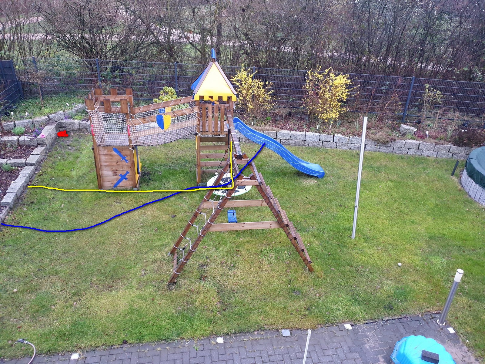

    wir haben uns überlegt einen kleinen Sandkasten zu bauen.
    Leider hat unser Garten ein kleines Gefälle (ca. 30cm cm auf 7,5m Richtung Terrasse)
    Am liebsten wäre uns die blaue Linie, da sind es bis zum roten Punkt ca. 25cm (4,7m tief) und die gelbe Linie ca. 20cm (4m tief) Gefälle.
    Jetzt habe ich mehrere Fragen:
    1. Kann man Sand mit ein bisschen Gefälle "verlegen" oder "rutscht" es dann beim nächsten Starkregen
    Falls nein: (wir gehen mal von der blauen Linie aus):
    Wir müssten ja erstmal ca. 25cm tief graben, damit wir auf +- 0 kommen, dann noch ca. 45cm runter (5cm Kies und 40cm Sand). Die Steinmauer ist direkt auf "Rasenniveau" mit bisschen Kies verlegt worden.
    2. Wie/womit kann ich die vorhandene Mauer "stützen", damit es noch halbwegs gut aussieht (25cm sieht man ja). Am schönsten ist es sicherlich, die Erde/Kies unter der Mauer wegzunehmen und noch eine Reihe drunter setzen, ich weiß aber nicht ob es "machbar" ist.

    Ich würde die Kiste in Waage bauen. Wie soll man denn nett spielen, wenn der Boden schief ist? Ist ja etwas anderes, von Schaukel zur Rutsche zu laufen als schräg zu sitzen. Da fühlt sich ein Kind sicherlich unwohl.
    Eine Kiste kann man doch gut auf einer Seite zu 20 / 30 cm eingraben und auf der anderen Seite etwas rausschauen lassen. Das würde man mit einem Hochbeet genauso machen.

    Das wäre sicherlich am besten, aber wie/womit "stütze" ich die Mauer hinten ab.
    Die andere Frage wäre ob die Kinder ein Gefälle vom 20cm auf über 3m überhaupt merken (wären ja 3,8°)?

    Ok...sorry, dass "Sandkasten" zur Verwirrung geführt hat...
    Dann eine ca. 15m² kleine Strandlandschaft.
    Die Frage ist aber noch, wie/womit stütze ich die Steinmauer ab?

    Ich hab eher die Erfahrung gemacht dass am Rand nie gebuddelt wird. Das sieht man immer ganz gut am Wurzelbewuchs nach 1-2 Jahren. Ich würde an der Mauer garnichts machen. Ausgraben und wieder Sand gegen. Wir haben mittlerweile nur noch ein großes Loch mit Sand drin. Man macht sich als Erwachsener immer viel zu viel Gedanken um sowas. Dabei interessiert den Kindern das Aussehen überhaupt nicht.

    Ok angenommen am Rand wird nicht gebuddelt...durch Regen "rollt" der Sand ja schon immer bisschen runter (auch wenn es nicht viel ist).
    d.H. doch früher oder später, fehlt dem Stein bzw. die Erde drunter den Gegendruck oder?

    Ich hab gerade erst gesehen dass die Steine direkt auf dem Rasen liegen. Dann könnte man entweder die Steine Entfernen, ausschachten und in Magerbeton setzen. Oder man bleibt 30cm entfernt und setzt dort ein Kantstein oder etwas abböschen und Gehwegplatten Gegenlehnen.

    Ich glaube die 30 von den Steinen weg und 30er Kantsteine ist die einzig "machbare" Lösung...
    Die Steinmauer zu entfernen ist doch bisschen viel....
