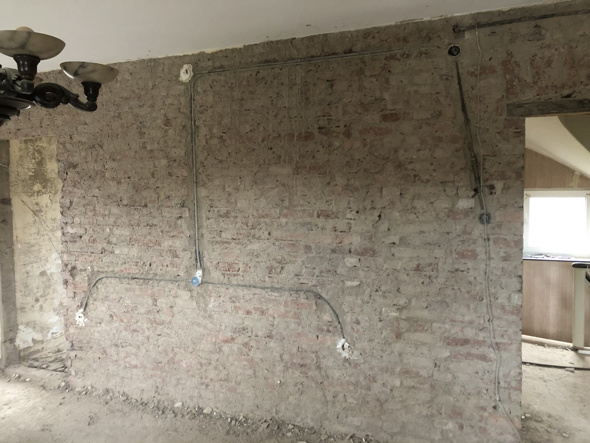

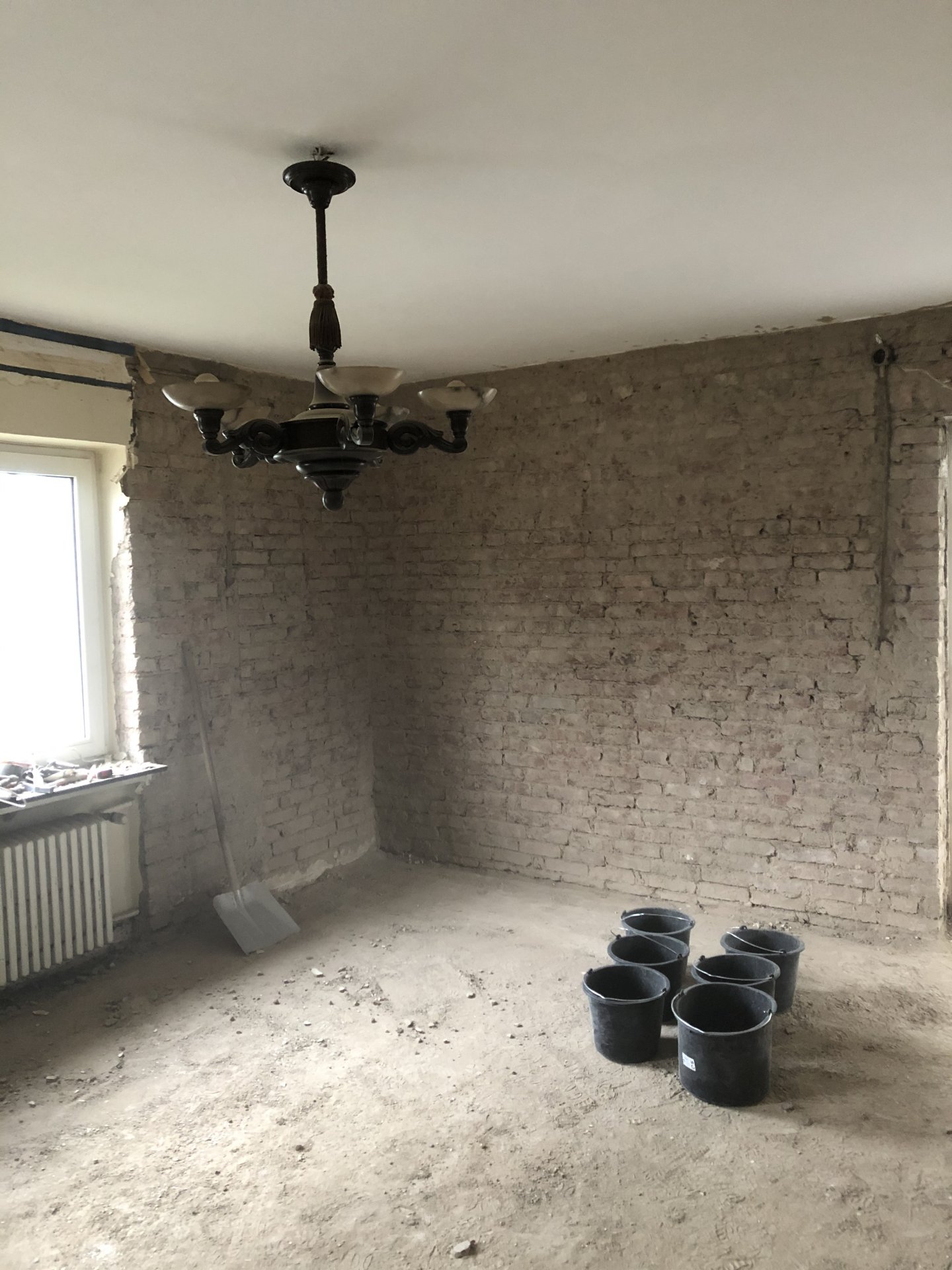

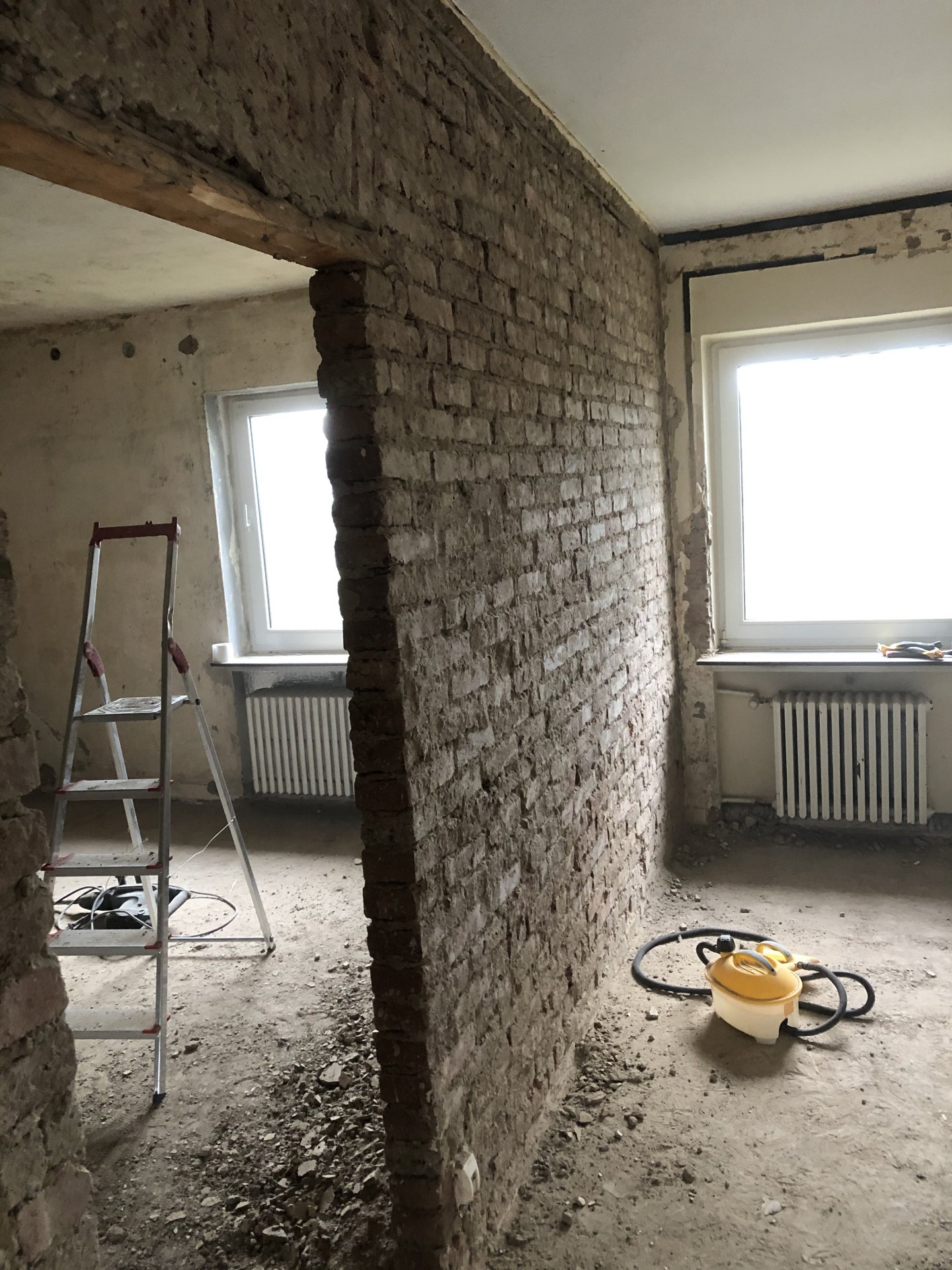

    Hallo liebe Forumsmitglieder,
    über sandenden Putz und die diversen Mittel zur Verfestigung gibt es ja einige Threads hier....
    habe jetzt allen losen Putz (fast 100 Jahre alt) abgeschlagen. Ca 1/2 bis 1/3 des alten Putzes ist noch (relativ) haltbar, aber eben sehr sandend.
    Würdet ihr jetzt alles abschlagen und schön neu verputzen oder die alte Hälfte retten und verfestigen und nur anputzen?
    Mir wäre ganz neu fast lieber, oder ist das Zeit und Geldvernichtung :confused:
    Glaube halt, das ganz neu wahrscheinlich besser hält und einen auch “ruhiger schlafen” lässt:cool:
    Wie seht ihr das??
    vG
    Andreas

    Neu geht für gewöhnlich auch schneller. Den sandenden Putz bekommt man kaum richtig fest. Dann alles Spachteln und und und. Hab da so meine Erfahrungen gemacht. Mach am besten alles schön sauber, einen Spritzbewurf rauf und dann neu verputzen.

    Ich würde auch alles neu und "homegen" machen.
    Stell dir vor, du willst später irgendwo was anbringen - z.B. ein Bild, was vielleicht bis in den Stein befestigt werden muss. Dann bohrst du mit Sicherheit da, wo der alte Putz nicht richtig hält.

    @SvenvH und @msfox30
    Alles klar, mache ich auch so, erste Wände :hammer:fertig....so komme ich auch viel leichter an die Leitungen und Stürze zum neu machen dran:bounce:
    096A4E57-D253-49AE-9F19-D86E15B862D5.jpeg A3BA372D-9983-4D73-BA3E-9F259D7A849A.jpeg 04AD3AA0-73D2-49AA-A767-0D4194247278.jpeg
    vG Andreas
