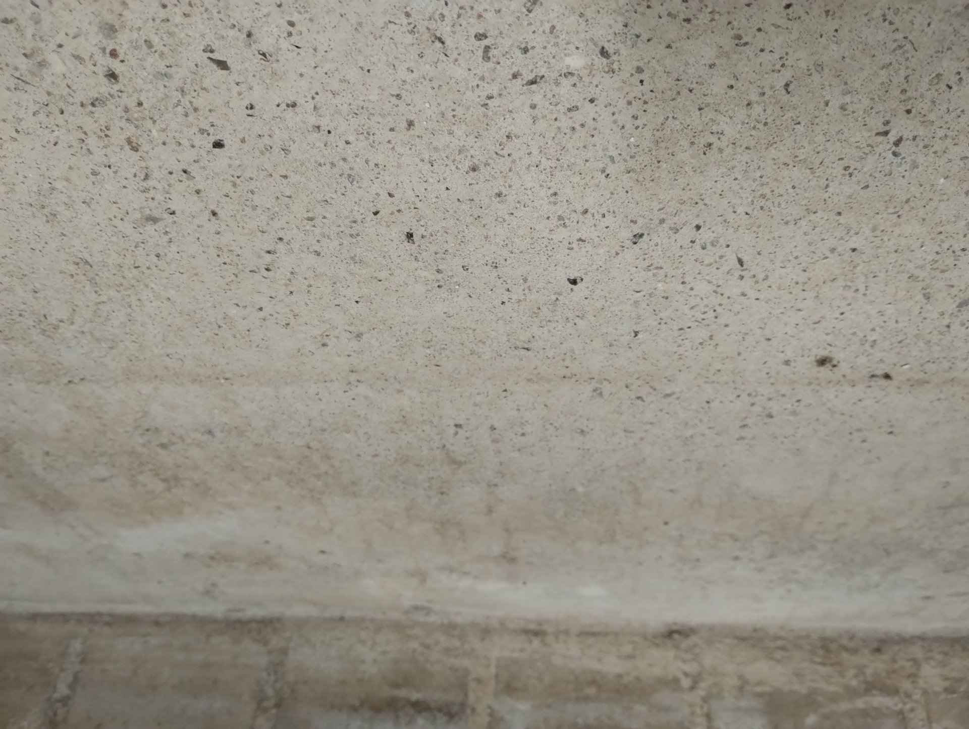

Diskutiere Sandiger Betonboden im Keller im Estrich und Bodenbeläge Forum im Bereich Neubau; Hallo Forum, unser Betonboden im Keller sandet ab. Unsere Idee war, den Boden durch einen Lithium Densifier aushärten zu lassen und...

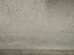

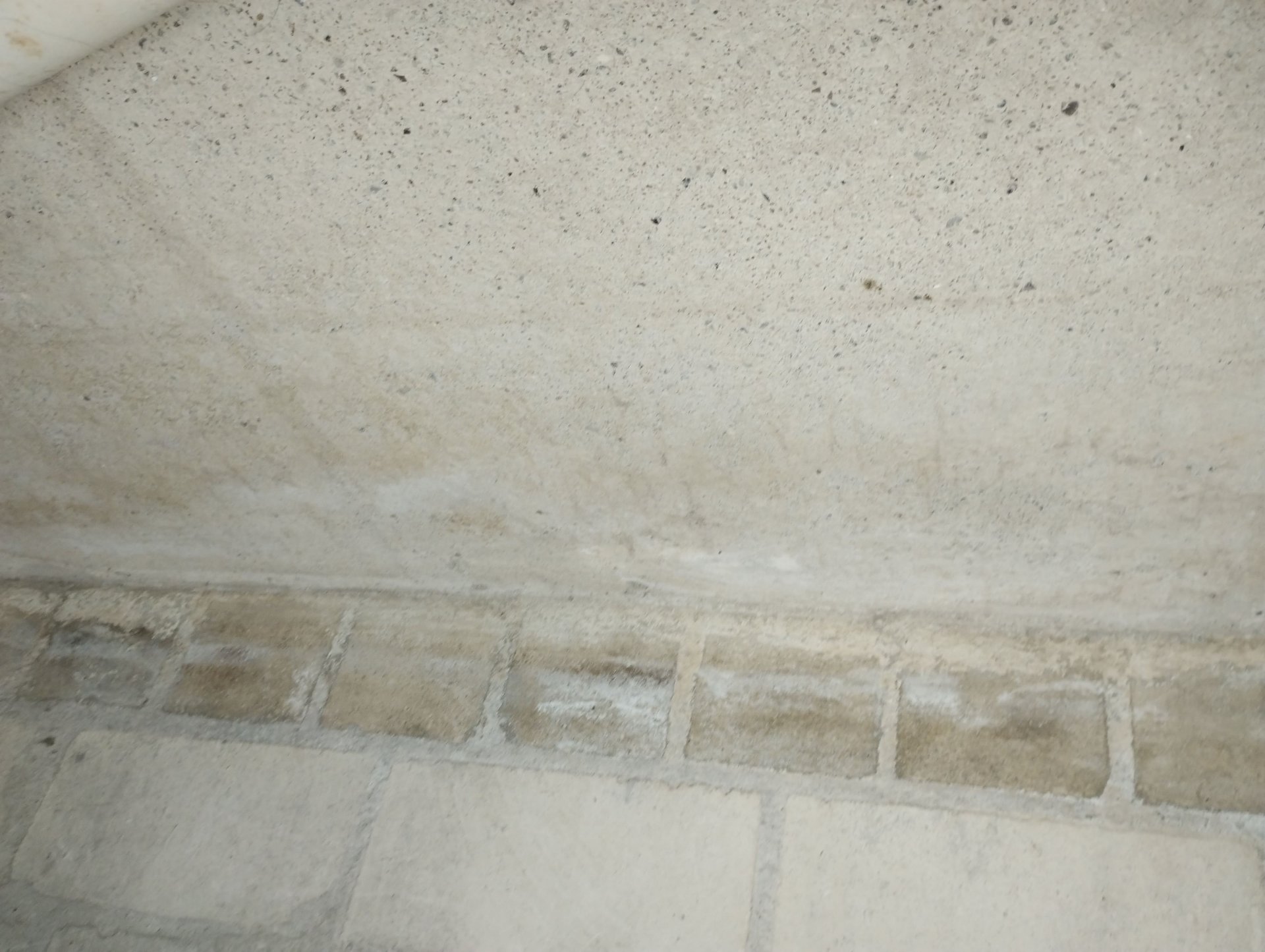

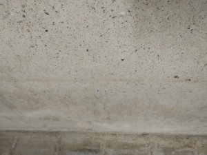

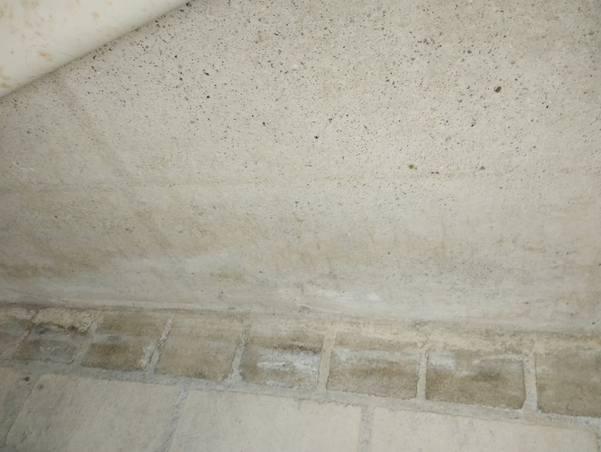

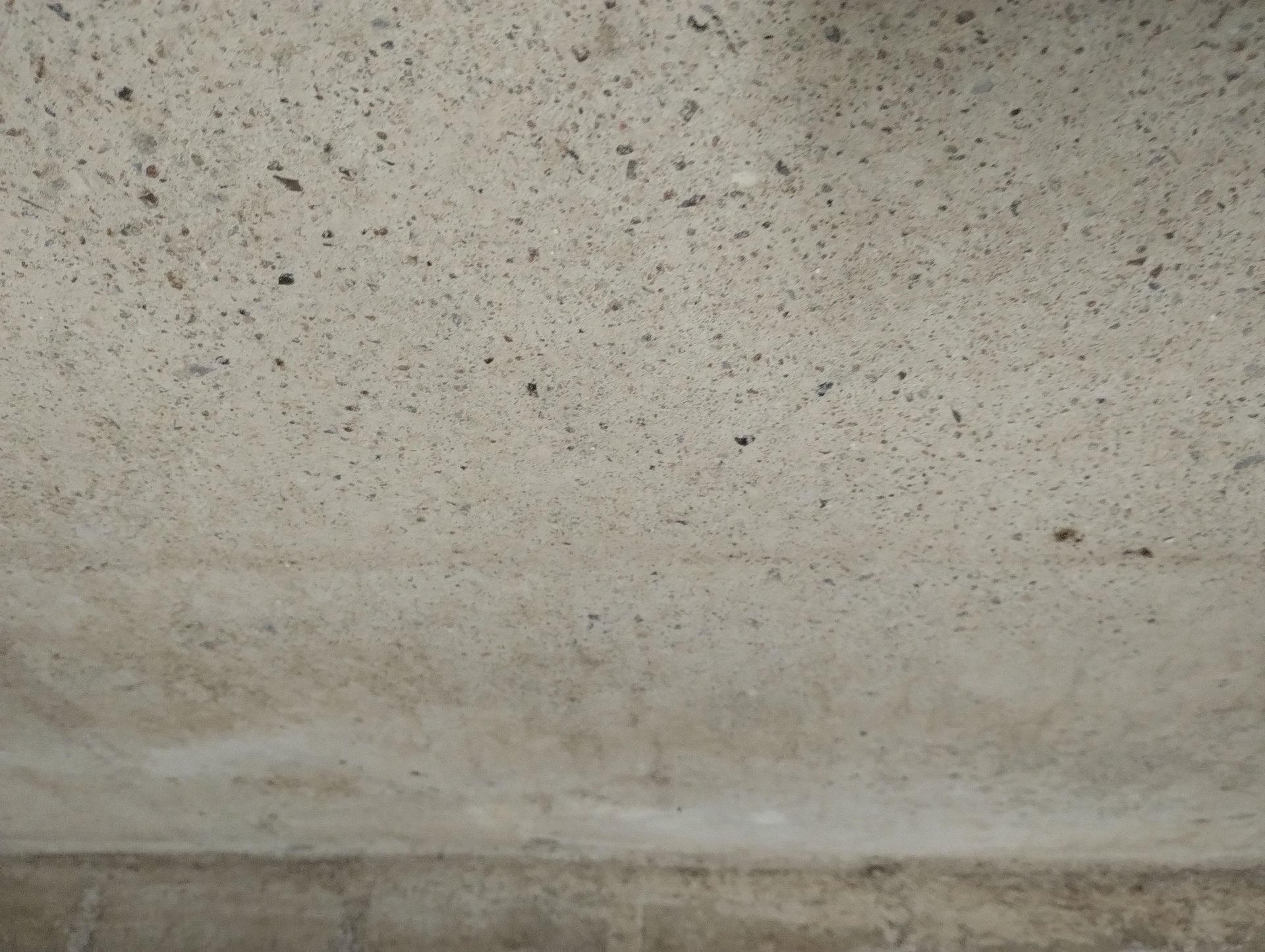

    Nach meinem Laienauge sieht es auch aus wie Beton. Ich habe nun ein paar Fotos vom Boden hochgeladen. Lässt sich darauf was erkenne?

    Beton und Zementestrich sind fast identisch. Nur etwas anders gemischt (Beton gerne mit gröberen Steinen) und für unterschiedliche Zwecke. Ansonsten sind beides Mischungen aus Zement und Gestein/Sand.
