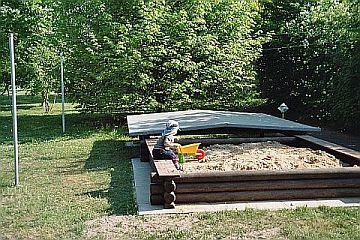

    Die lieben Kleinen freuen sich auch, wenn sie im trockenen Sand mit der Gießkanne matschen können...
    Wir haben eine LKW-Plane auf Gestell mit Rollen als Abdeckung - und bisher keine Probleme mit Ameisen.
    (Kurz nach Inbetriebnahme, die Wiese sieht jetzt wieder besser aus) ;)

    Wow, das ist ja riesig. :respekt
    Das sieht so aus, als ob die Abdeckung 1:1 dann neben der Sandkiste steht...
    den Platz hab ich leider nicht :(

    Das täuscht, Innenmaß ist etwa 2,5 x 2,5 m².
    Aber der Sand reicht noch 40cm unter Erdgleiche. :28:
    Das Dach rollen wir einfach auf zwei Balken nach hinten weg, schafft auch schon der "Große" alleine (das Bild ist schon 4 Jahre alt).
