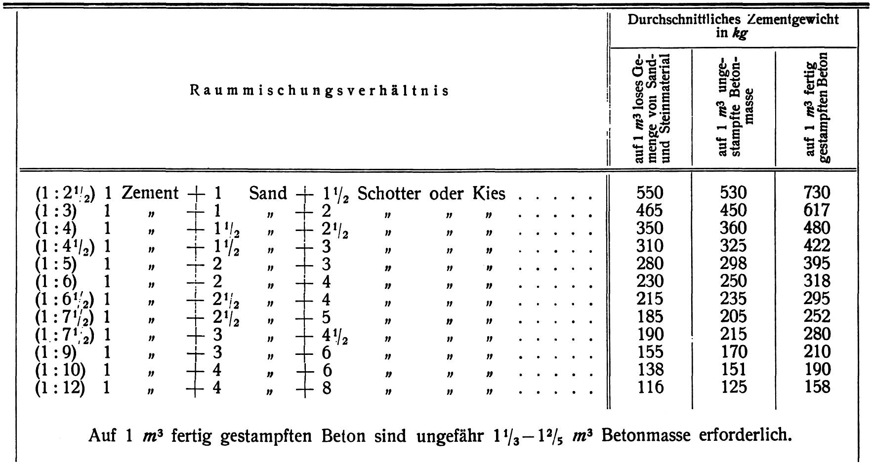

    Der Beton wird benötigt um Schalungssteine einer 1,5m hohen Mauer zu befüllen (Vanity®-Mauer von Kann),
    Durch die Höhe der Mauer sind reichlich Armierungen (10mm²) nötig. Wasserdurchlässiger Beton ohne Sand kommt daher wohl nicht in Frage.
    Ich habe in meinem alten Schulbuch noch eine Seite mit Mischungen Sand/Kies gefunden (siehe Anhang).

    Nr 3 wäre die richtige Mischung

    Die linke Seite wäre für Sie c25

    die von oben 1:4 Mischung
