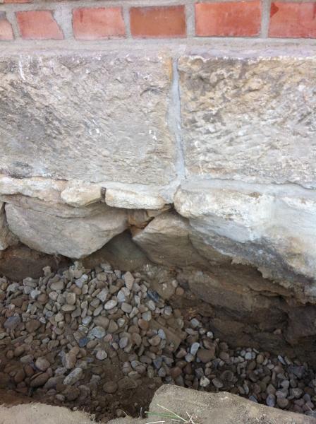

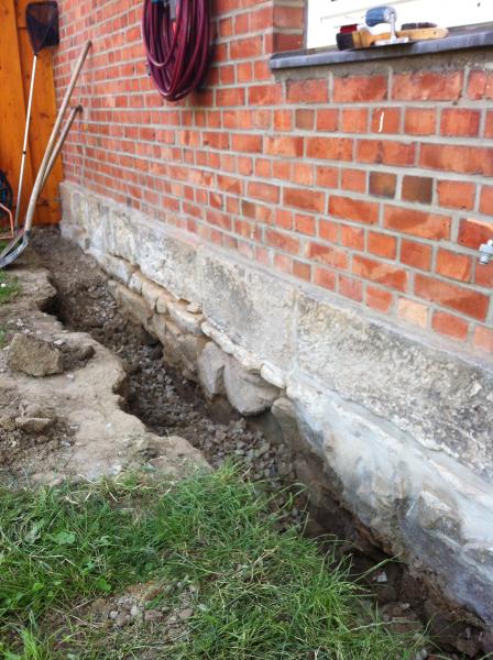

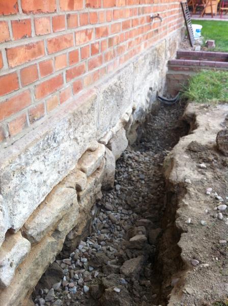

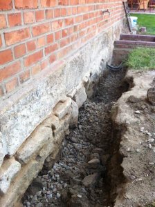

    Hallo Forum,
    ich habe heute an der Ostseite meines Hauses das Sansteinfundament offen gelegt. Die Klinker sind auf großen Sandsteinen gemauert. Unterhalb der Klinker sind kleinere Bruchsteine die mit Lehm verfugt sind. Alles in allem sieht dieses Fundament meiner Meinung nach nicht sehr vertauenswürdig aus. Meine Eltern hatten damals vor das Fundament alte Betonplatten geschmissen und die Hohlräume mit Kies verfüllt. Nachdem ich die alten Platten jetzt entfernt habe, ist das Fundament etwa 50 cm tief freigelegt.
    Wie kann ich das Fundament sinnvoll sichern, bzw. ertüchtigen ? Habe überlegt unterhalb der großen Sandsteine eine Schalung zu erstellen und dann Beton vor die Bruchsteine zu gießen. Gibt es dagegen Bedenken?
  2. #2 Gast036816, 26.06.2012
    mach doch etwas sinnvolles fuer die zukunft und lass dir ein konzept fuer einen abschnittsweisen austausch der fundamente gegen stahlbetonfundamente erstellen. kostet zwar mehr, du hast dann aber ruhe.
