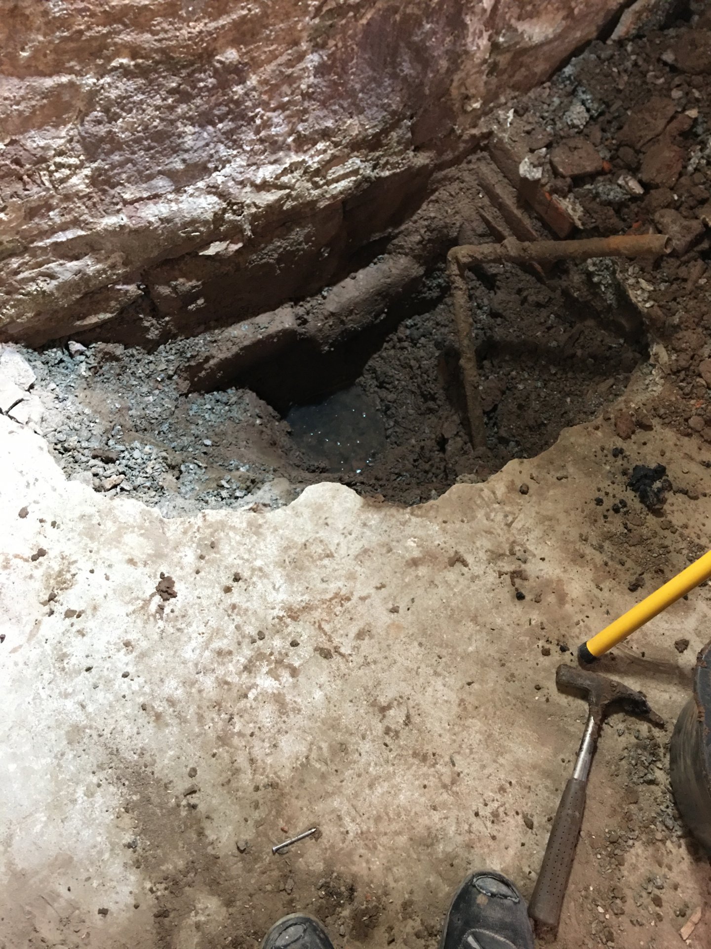

    Abend zusammen,
    habe eine Haus wo ein Sandsteinkeller ist. Komplette abgemauert aus Sandstein.
    Nun möchte ich diesen Keller jedoch als Wohnraum nutzen und wollte wissen wie ich am schlausten vorgehe.
    Ist es sinnvoll mit schlämmdichte einmal zu grundieren und dann mit betonsteinen abzumauern?
    Oder doch lieber komplett im Innennraum außen entlang eine Drainage legen und dann abzumauern?
    Evt kann der ein oder andere mir ein paar Tipps geben.

  4. Kavkus
    Kavkus
    20.07.2021
    lange nichts gehört von mir...
    Baupläne vom Keller gibt es leider nicht.
    Feuchtemesswerte und Bodengutachten ebenfalls nicht...
    Fotos hab ich mal gemacht.

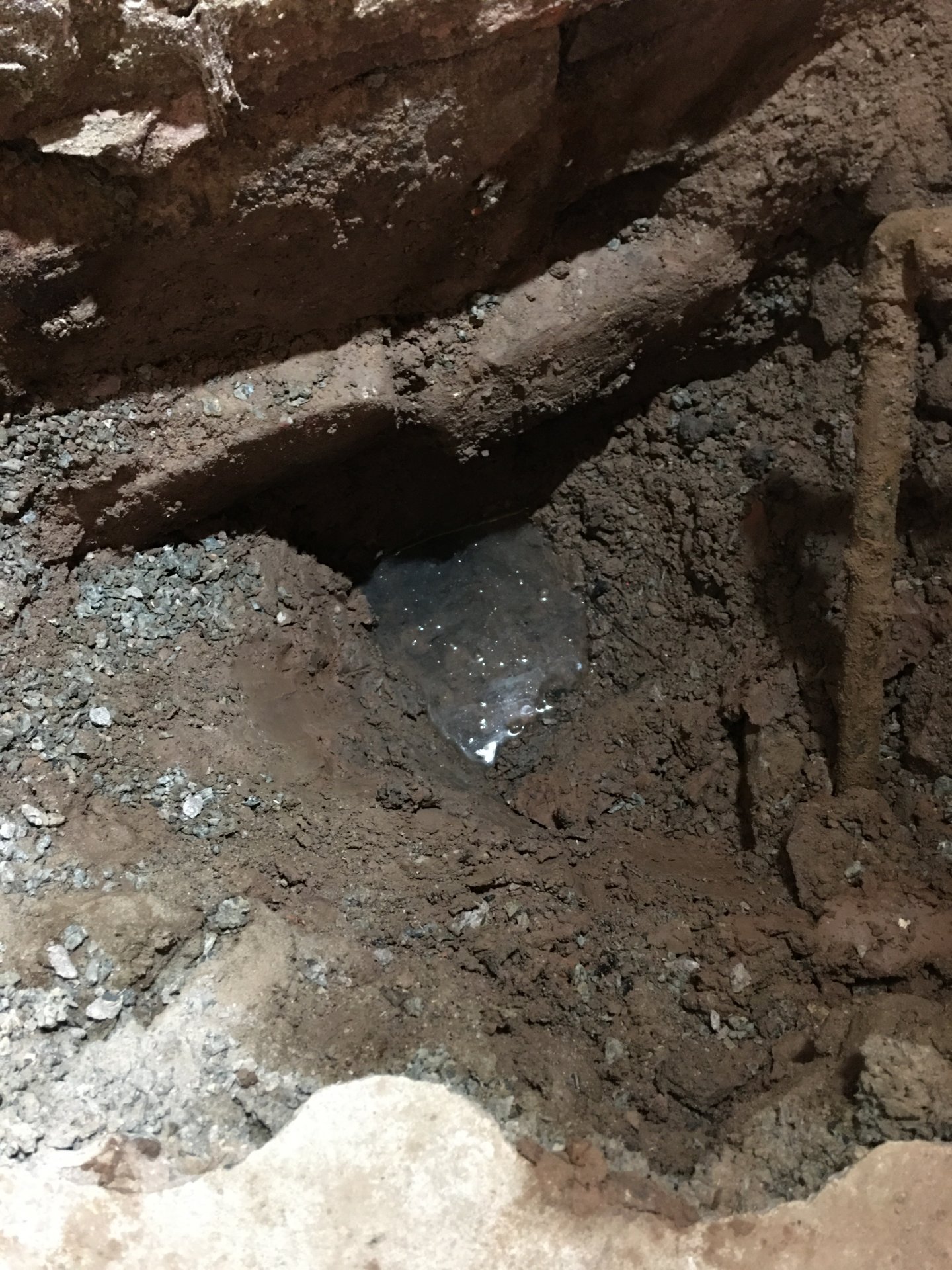

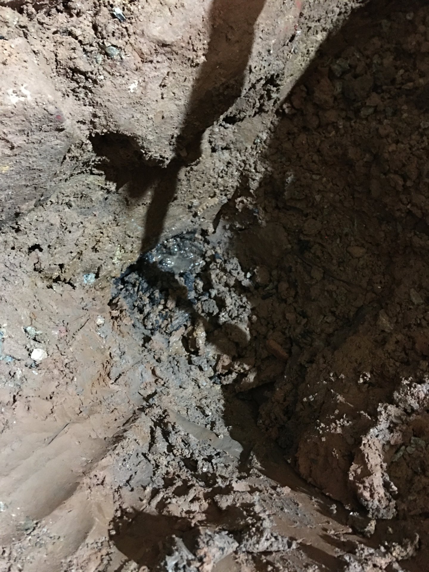

    Gut 60cm unter der Bodenschicht (Estrich 2cm darunter 3cm schotter, dann erdreich) kommt schon des grundwasser hoch.
    Was empfiehlt man hier?

    Du hast es einfach noch immer nicht verstanden:
    Es gibt Sachen, die mit halbwegs vernünftigem finanziellen Aufwand nicht machbar sind.
    Zudem ist bei dieser seeehr speziellen Konstellation KEINE Beratung via Glaskugel möglich.
    Also ganz simpel mindestens 3 ÖRTLICHE Fachbetriebe für Bautenschutz kontaktieren und HOFFEN, das wenigstens einer ein Angebot macht (da er ja dann in der Haftung ist ...).
