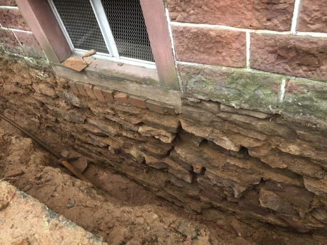

    ich habe eine Bestandsimmobilie aus dem Jahre 1960 erworben. Der Sandsteinkeller ist - wie so oft - sehr feucht. Ich wusste vom Vorbesitzer, das keine Drainage oder ähnliches anliegt.

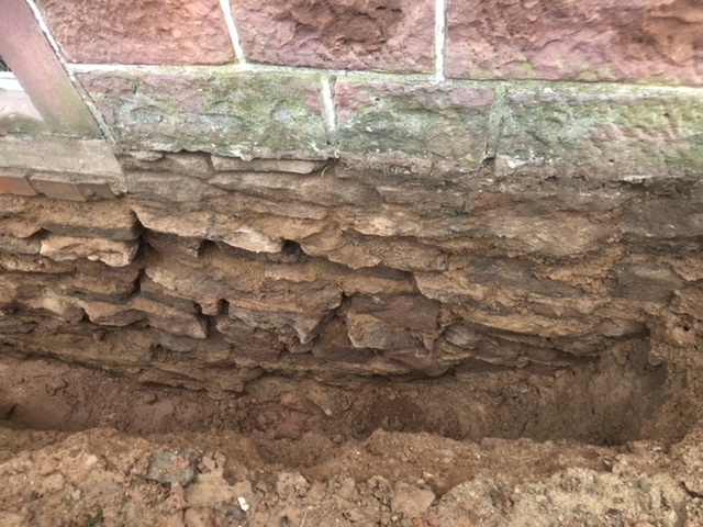

    Mittlerweile habe ich eine Seite des Kellers bis zum Fundament frei gelegt. Die Fugen sind komplett ausgewaschen und mach kann diese ohne Probleme mit minimalen Kraftaufwand entfernen.
    Dies ist der mit Abstand schlechteste Teil der Außenwand ...
    Ich möchte gerne Abschnittsweise die Fugen erneuert und den Keller Außen abdichten.
    Welchen Mörtel könnte Ihr mir hierfür empfehlen ? Trass Kalk Mörtel ?
    Vielen Dank für die Antworten vorab

    Einfacher wird es sein eine WU-Betonwand davor zu gießen.
    In die Schalung könnten XPS oder Schaumglasplatten eingelegt werden, ggf noch Noppenbahnen-
    dann wäre alles in einem erledigt.
    Die evt notwendige Abdichtung des Bodens müßte separat überlegt werden.
    Welche bzw ob überhaupt Maßnahmen ergriffen werden hängt natürlich von der beabsichtigten Kellernutzung ab

    Ich wollte den Keller als Lagerraum für Gartengeräte und ähnliches nutzen.
    Die genannte Variante scheint wirklich die effektivste zu sein. Vor einfüllen des WU Betons würde ich die Fugen großzügig reinigen ( Hochdruckreiniger mit ausreichend Abstand ) und einen recht flüssigen Beton wählen. Wäre dies so umsetzbar ohne bedenken ?

    Beton davor gießen scheint wohl das vernünftigste zu sein. Auf dem Gemäuer bekommst wohl sonst keine Abdichtung angebracht.

    Ja, das sollte so funktionieren. Du kannst Dichtungsmittel zusetzen, ggf Trasszement verwenden.
    Oben abschrägen für guten Wasserablauf

    Die WU-Betonwand einfach gegen das Erdreich laufen lassen (wenn nicht gerade 1m breit) oder besser 1m Arbeitsraum freilegen, einschalen für 20-30cm starke Betonwand und davor noch eine Noppenbahn stellen?

    Nein.
    Schalen und Bewehren und Verdichten! Wenn es möglich ist würde ich sogar Perimeter in der Schalung abstellen mit Anker/Tannen oder da WU eh nicht richtig für Laien funktioniert - Beschichtung und dann die Peri drauf , nach dem abschalen - mechanisch cleanen der Betonflächen nicht vergessen!
