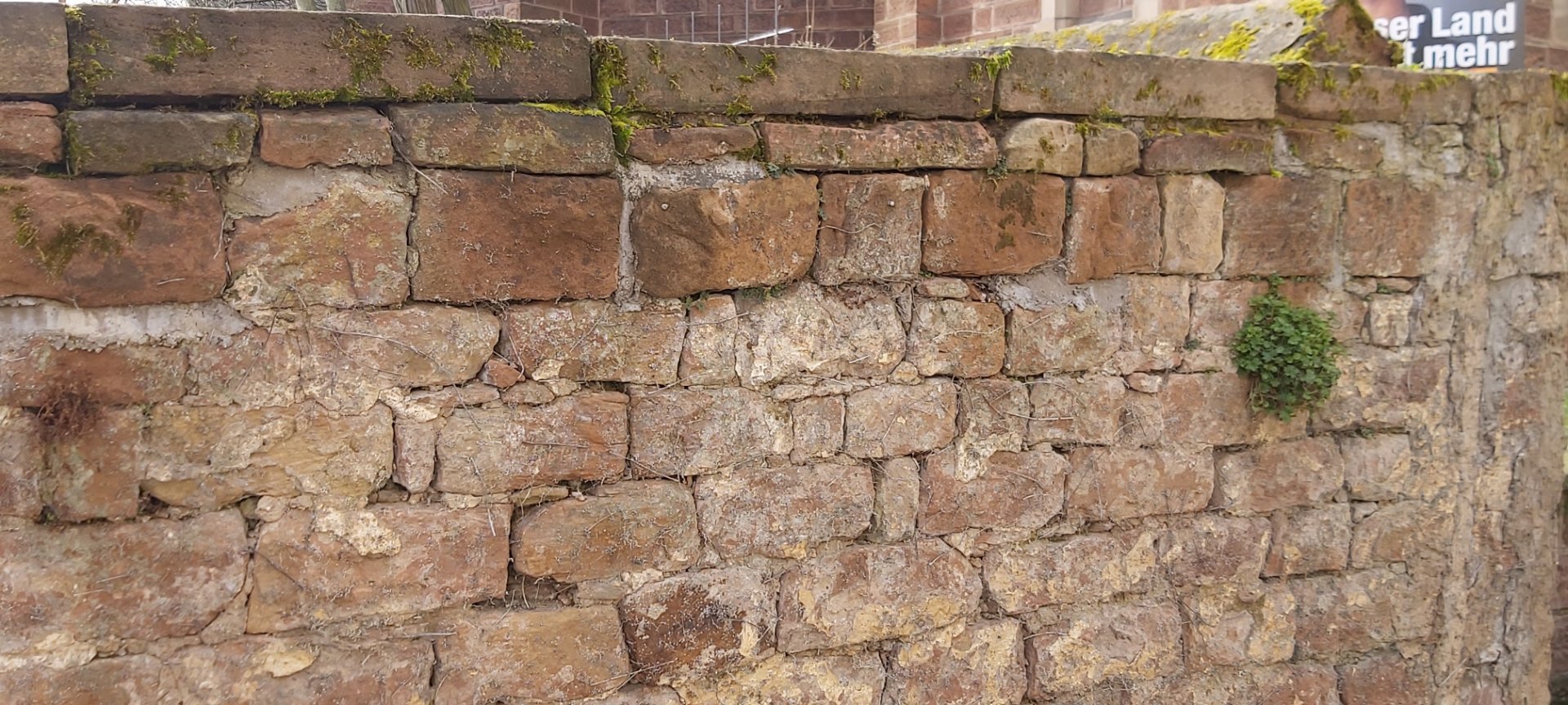

    habe mir vorgenommen, an meiner Grundstücksmauer (Sandstein) jetzt die Fugen auszubessern.
    Habe mir dafür Keile besorgt, um überhaupt versunkene Fugen wieder aufzuhebeln.
    Hatte mir eine Fugenspritze bestellt, die werde ich wohl so gar nicht einsetzen können, weil keine passende Spritzdüse dabei ist, wahrscheinlich alle zu dick.
    Was wäre denn ein geeigneter Mörtel dafür, und gibt es vielleicht auch Tricks das zu bewerkstelligen?

    Keinesfalls Zementmörtel!
    Ich hab bei mir Trass-Kalk-Vormauermörtel verwendet zum Verfugen.

    Das Problem ist,dass Trass-Kalk-Mörtel hier nicht zu bekommen ist.
    Nur Trass-Zement-Mörtel den gibt es überall.

    An die Fachleute hier. Kann ich den Trass-Kalk Mörtel auch selbst mischen? Wenn ja, wie sollte das Verhältnis sein.
    Weil hier immer nur Trass-Zement Mörtel zu bekommen ist.
  5. SIL
    10.871
    4.218
    Wer behauptet dies ?
    Weber .Mix 614 , Sakret TKM , Tubag TKM 5 etc es ist nicht vorstellbar dass du nicht den entsprechenden Mörtel bekommst.

    Hallo, natürlich kann ich den bestellen, aber mit hohen Lieferkosten.

    jeder Baustoffhändler bestellt dir den zum normalen Preis.

    Die Wand muß ja nicht in Deutschland stehen.
    Und ich würde die Arbeiten mit einer Fugenspritze machen da kommt man weit rein und saut die Steine nicht so voll.
