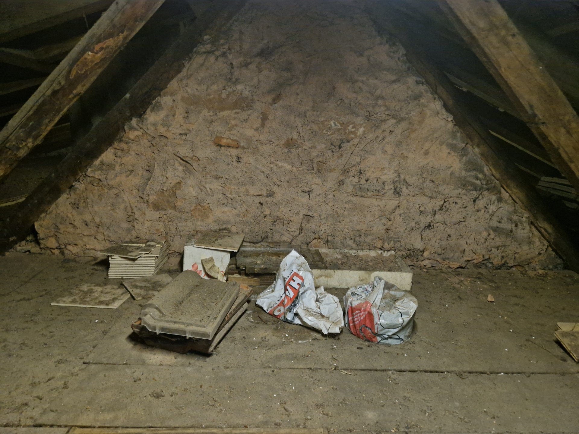

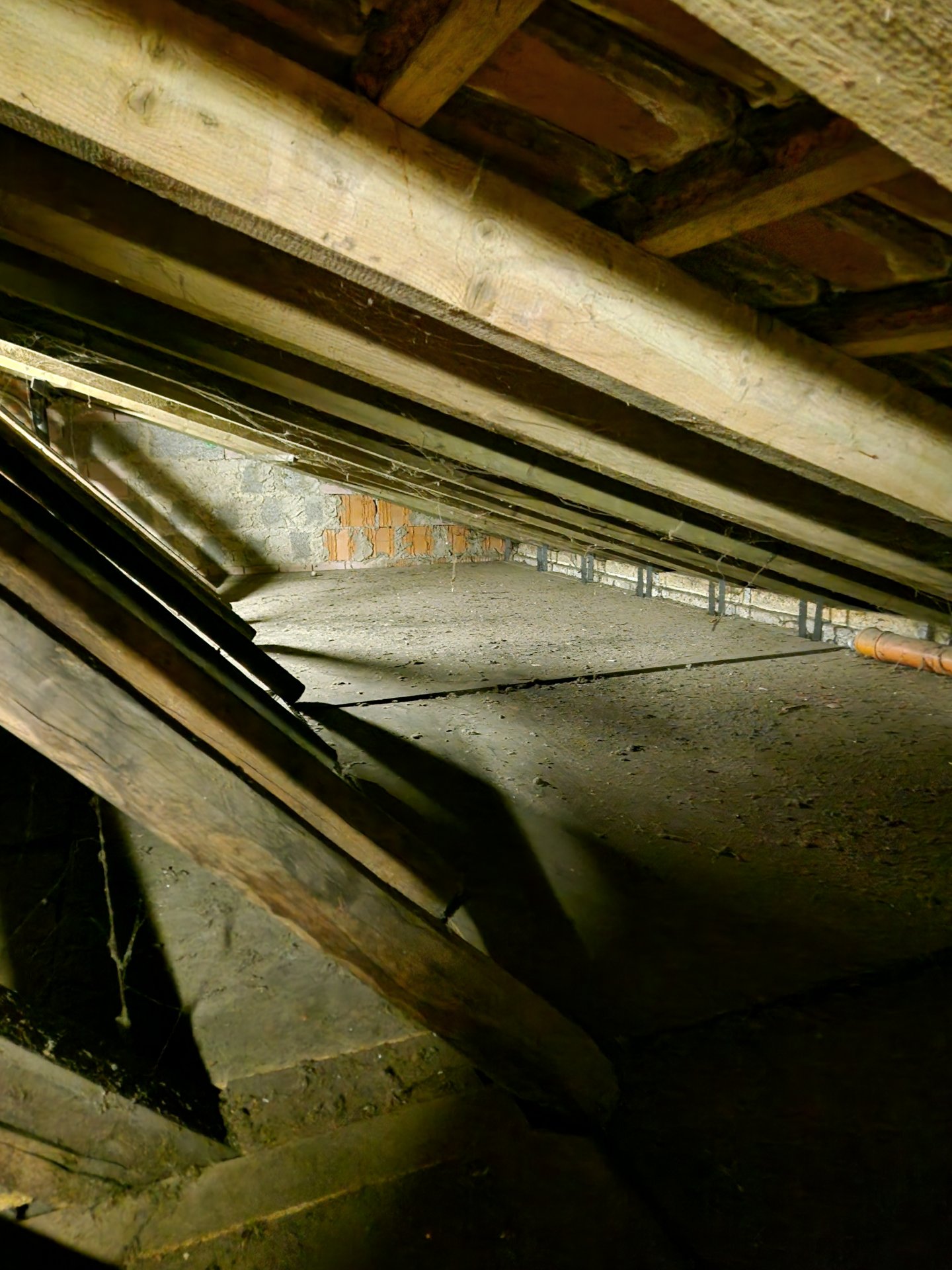

    Hallo, ich bin überlegen mir ein Haus zu kaufen um es als Zweifamilienhaus zu vermieten. Das Haus wurde ca 1980 umgebaut und es kam ein neues Ziegeldach drauf. Ein Firstziegle ist gebrochen kann schlecht abschätzen wie lange diese Ziegle halten. Dachstuhl ist top. Ich würde das Gebäude gerne Energetisch sanieren. Hier käme wohl eine Aufdeckendämmung als einfachste Weg in Frage. Um es luftdicht zu bekommen müsste ich aber alle decken in den Zimmern neu machen. Sie wären dann natürlich auch moderner. Das Problem ist das die alten Firstmauen unter dem "neue" Dach noch hoch stehen und auch 3 Schornstein die vermutlich nicht mehr genutzt werden. Das wären bei einer aufdeckendämmung alles Kältebrücken. Daher der Gedanke das Kanzel mit 200mm sandwichplatten zu belegen. Der Dachboden soll nicht genutzt werden. Wie verhält sich hier die Feuchtigkeit die aufsteigt. Die kann ja durch das blechdach nicht entweichen.
  2. Rn12
    Rn12
    18.01.2025
    Alternativ wäre eine Aufsparrendämmung mit diffusionsoffener Plane darauf eine Konterlattung und fließkaschierte Trapetzbleche. Hier würde die durschdiffundierende Feuchtigkeit abgeführt. Aber es könnte auch feuchte Luft unter die Trapetzbleche gezogen werden und eventuell irgendwo Feuchte eintragen oder wäre dies zu vernachlässigen?

    Rischtisch. Die tropft dann vom Sandwich wieder runter und durchfeuchtet Deine Decke.
    In Handschellen oder wie darf ich mir das vorstellen?
    Einziger Rat: Such Dir einen Fachmann, der VOR ORT, also bei Dir zu Hause, die Situation prüft und ein sinnvolles Konzept erstellt.

    Das halte ich bei 200mm Sandwich aber für eher unwahrscheinlich...
    Der Dachspitz muss aber vermutlich kontrolliert belüftet / entfeuchtet werden.
    Die Kamine würde ich abreißen, denn an denen tropft es vermutlich wirklich, wenn die durch die Blechhülle nach draußen gehen.

    Die Kamine wollte ich tatsächlich rückbauen. Auch um eine Verschattung der PV zu vermeiden und die Wärmebrücken zu minimieren.
    Welcher Aufbau wäre denn erfahrungsgemäß am sinnvollsten?

    Diese Frage lässt sich pauschal nicht beantworten.
    Das muss sich jemand mit entsprechendem Sachverstand vor Ort anschauen, und dann ein tragfähiges energetisches Sanierungskonzept entwerfen.
