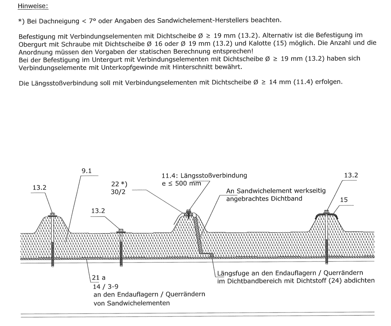

    Edit: Offenbar ist das mit speziellen Dichtscheiben (und anderen Bedingungen) durchaus möglich:

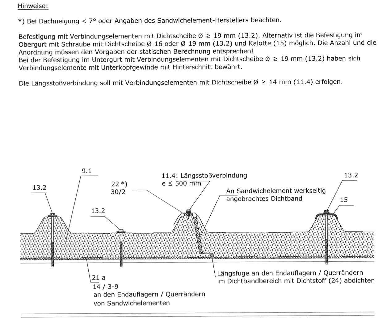

    Das Bild ist ein Auszug aus den IFBS-Fachregeln (internationaler Verband für den Metallleichtbau) und ich kann da auch nichts sehen, dass das so nicht zulässig wäre. Ich persönlich würde es immer an der Hochsicke mit Kalotten befestigen. Wichtig ist der richtige Anpressdruck der Schraube und der Durchmesser der Dichtscheibe.

    Danke für die Quelle. Ja, demnach ist es wohl grundsätzlich legitim, so zu verschrauben. Dann werde ich es mal mit leichten Bauchschmerzen so lassen, wenn keine andere Meinung dazu mehr kommt.

    Ich hoffe jetzt aber einfach mal, dass dies einfach eine pauschale Aussage zur Absicherung ist, da ja selbst unter Dachdeckern oft nicht bekannt ist, dass laut Fachregeln die Tiefsickenverschraubung möglich ist.
