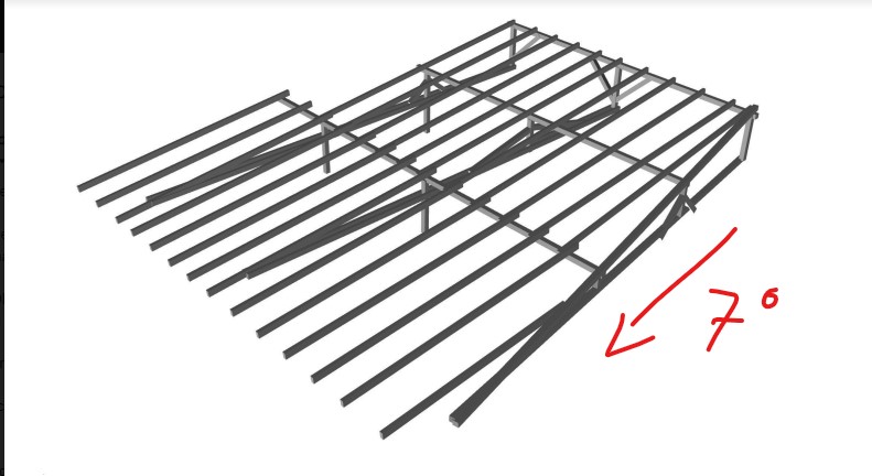

    wir haben ein altes Pultdach mit ca. 7° Neigung, welches zwecks zukünftiger Wohnraumnutzung neu eingedeckt werden soll.
    Da es sich um ein Süddach handelt, ist auch die Montage einer PV-Anlage geplant, weshalb ich am meisten zu Sandwichplatten tendiere. (Auf Bitumen-Schweißbahnen bzw Flachdachbaufbau würde ich gerne verzichten, da ich bei einer Dachdurchdrigung meine Bedenken habe und eine Ballastierung kommt statisch nicht in Frage...)

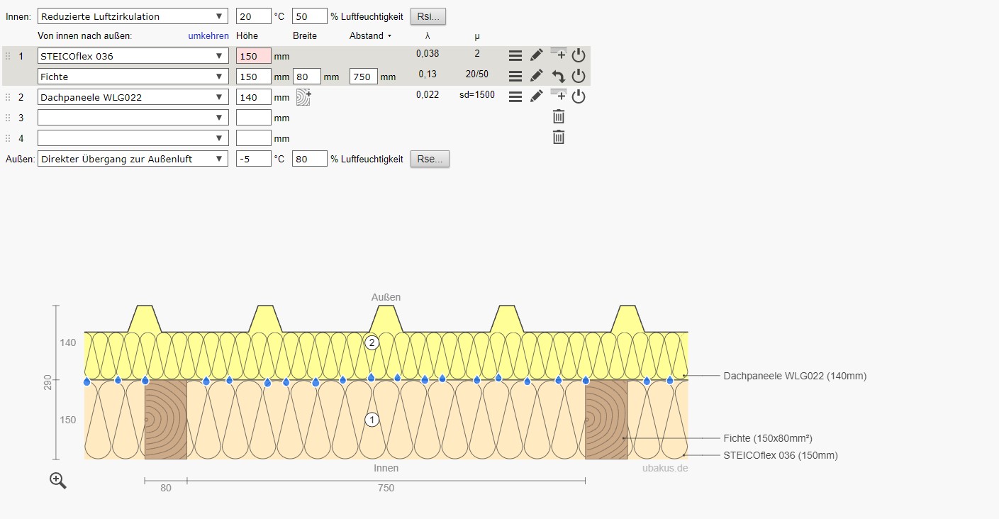

    Um eine bestmögliche Dämmung erreichen war die Überlegung ~140mm Sandwichplatten (mit entsprechender Querlattung) mit einer Zwischensparrendämmung zu kombinieren, allerdings weist der U-Wert Rechner hier auf eine Tauwasserbildung hin. Dieser Hinweis verschwindet, wenn ich unterhalb der Zwischensparrendämmung eine Damfbremse hinzufüge, aber ich habe keine Ahnung ob das bauphysisch so machbar ist...
    Eine Alternative wäre, auf die Zwischensparrendämmung zu verzichten und dafür ein sehr starkes Sandwichelement zu verwenden...?
    Ich würde mich über Ideen oder Vorschläge hierzu sehr freuen.
