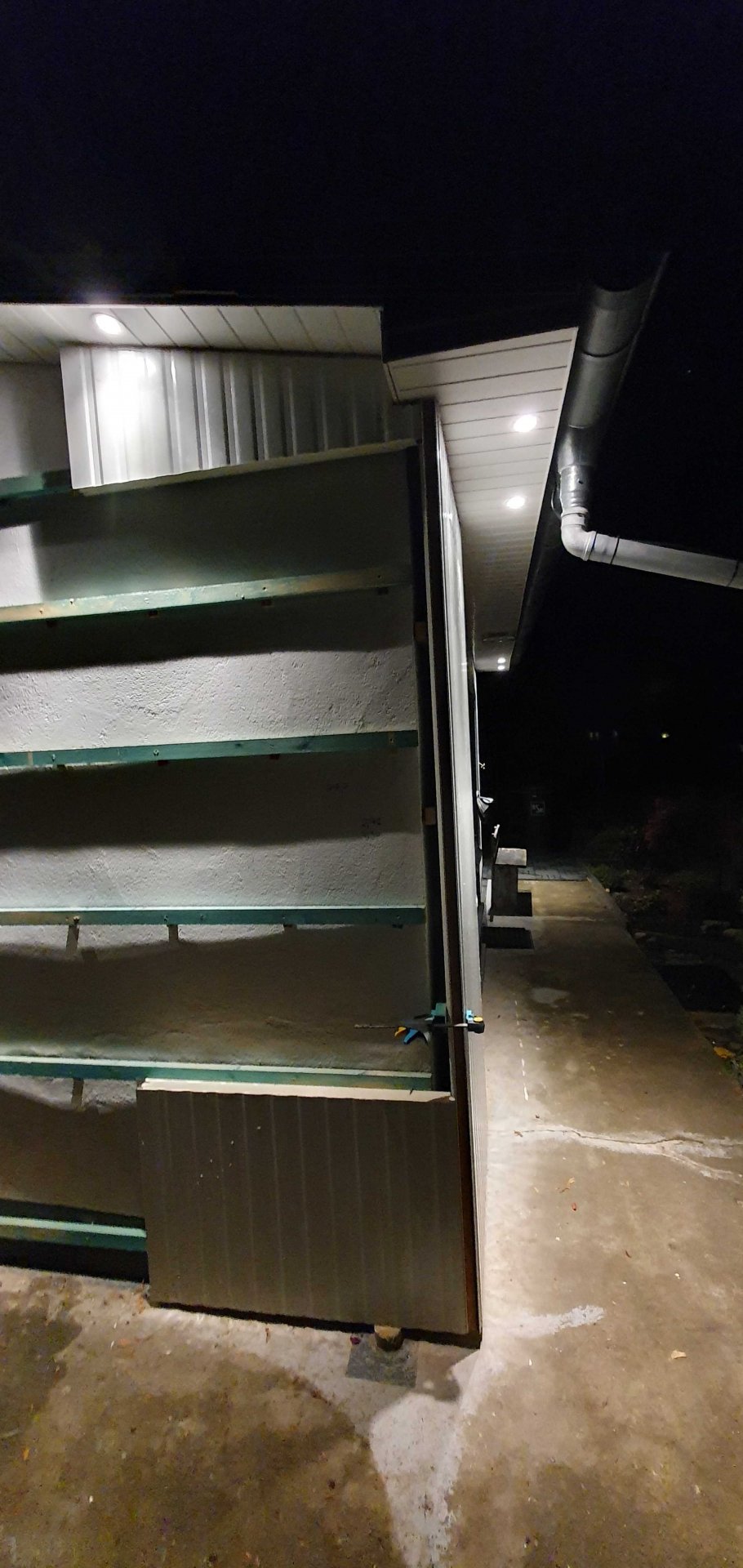

    Hallo Leute,
    mich würde interessieren wie ihr eine Sandwitchplatte schräg zum Dachkasten, sauber schneidet?
    Vielen Dank
    Grüße ubu

    Wenn Du es nicht eyakt geschnitten bekommst, dann musst den Schlitz halt mit einem Blech/einer Leiste abdecken...
    Und tu dir einen Gefallen, bau da oben ein fettes Kompriband ein und sorg auch dafür, dass die Paneele unten am Boden einigermaßen "luftdicht" sind. Weil wenn Du die Platten "hinterlüftest", dann wird das was Du da treibst ein Griff ins Klo...
    Wer da die Fassadenstatik gemacht hat, das frage ich jetzt lieber nicht...

    Mit Tauchkreissäge und HSS bestücktem Blatt. Und Sägelineal
