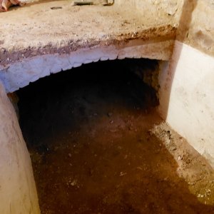

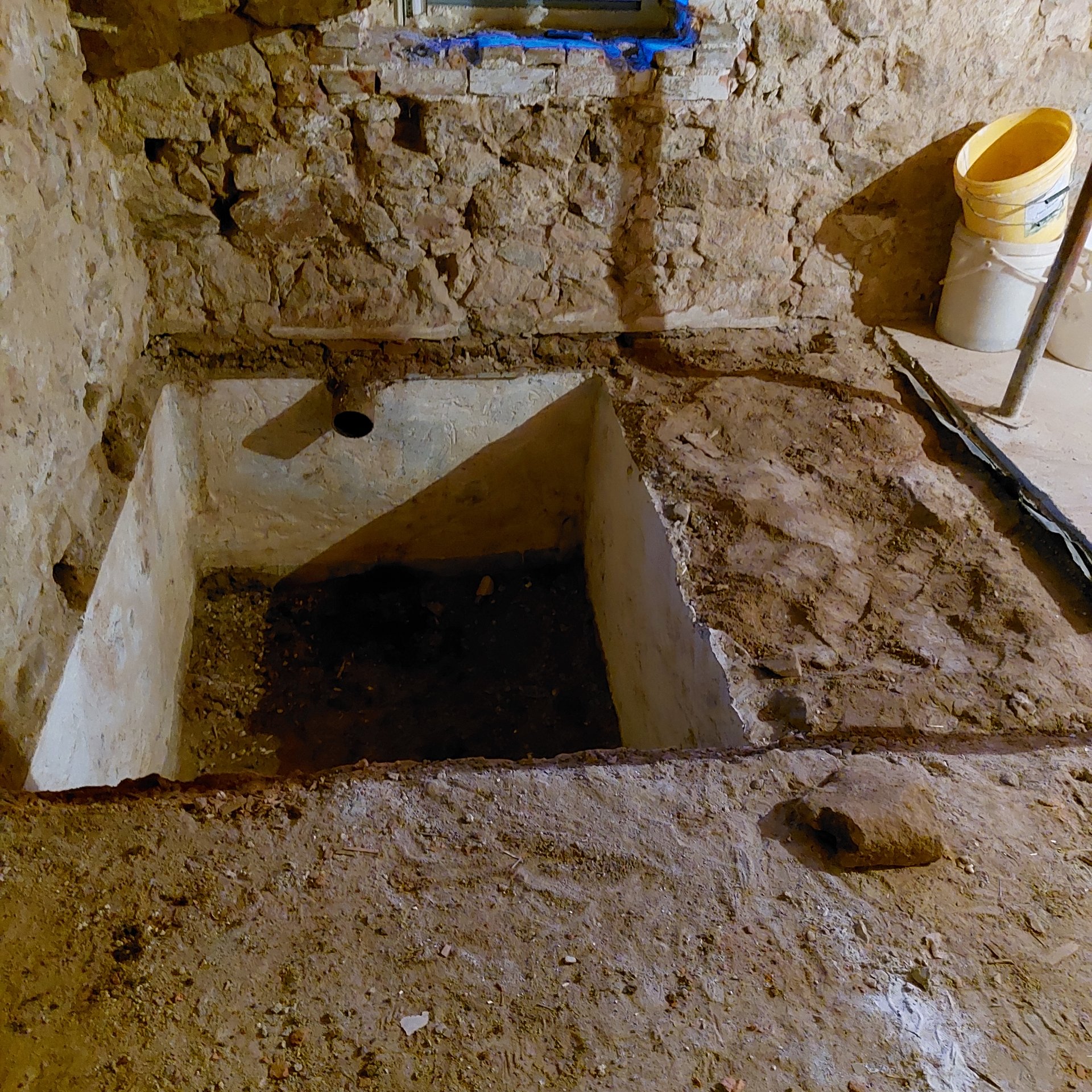

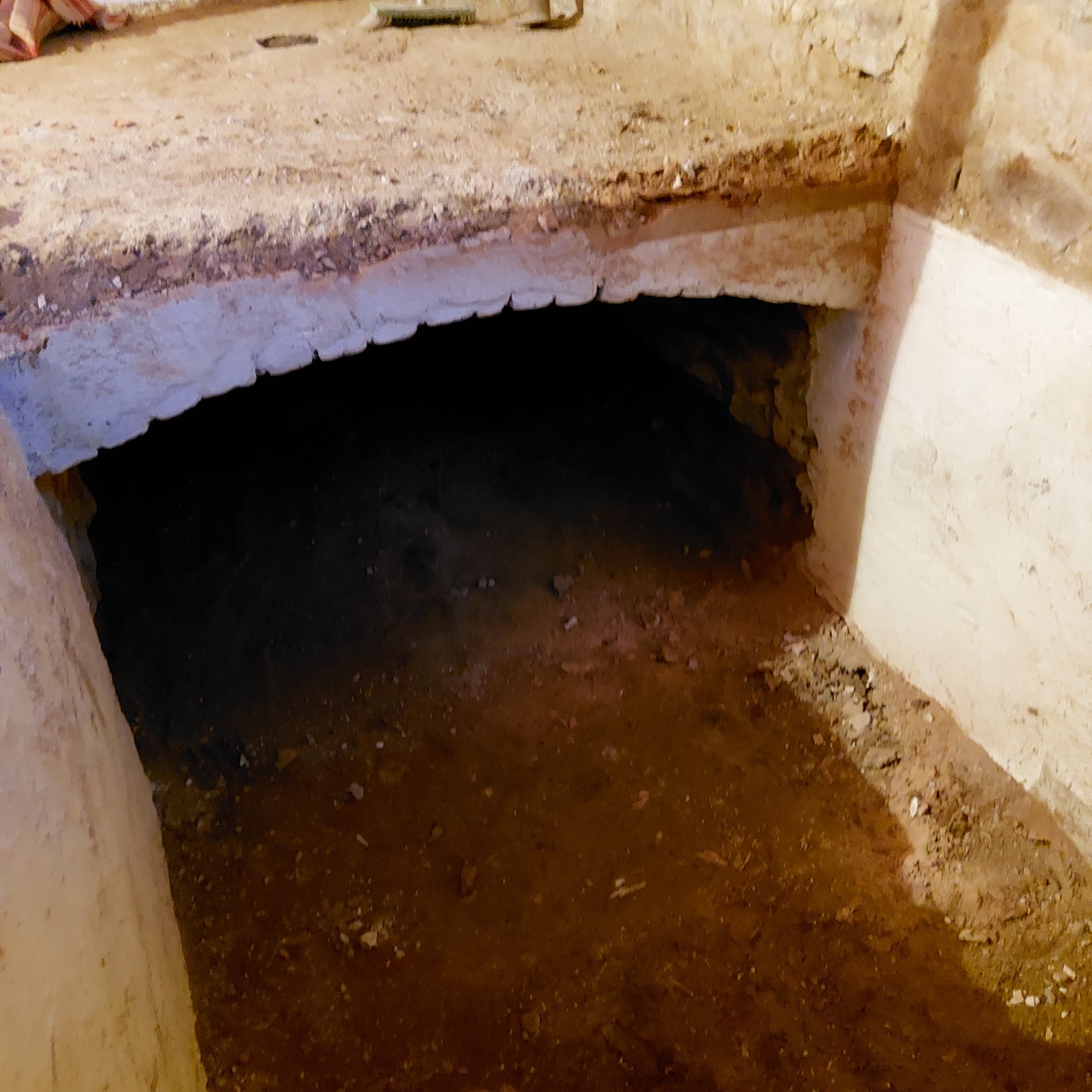

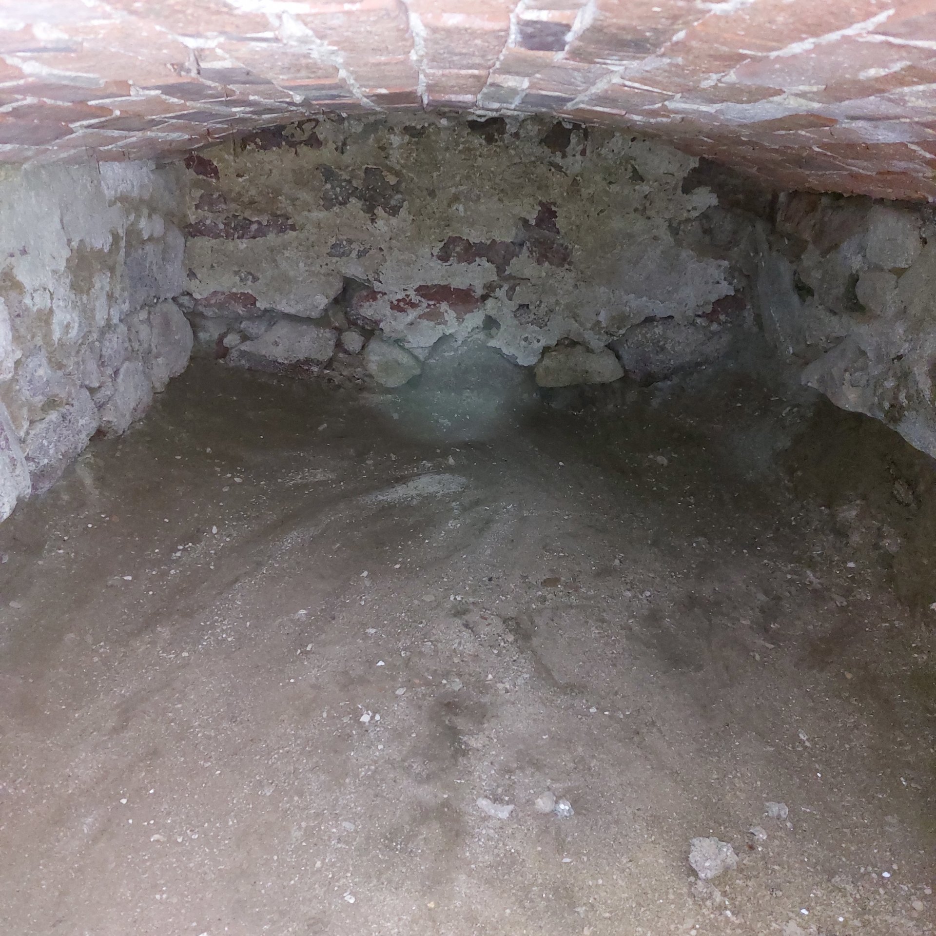

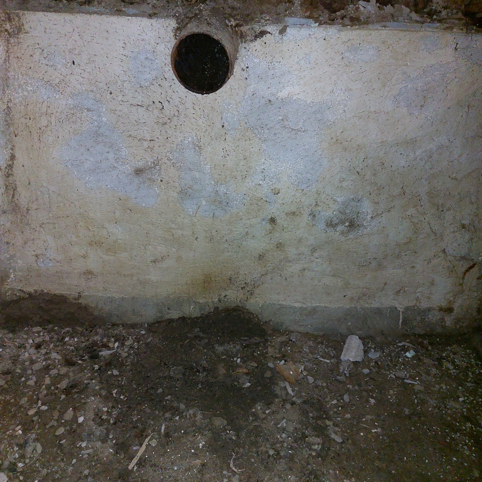

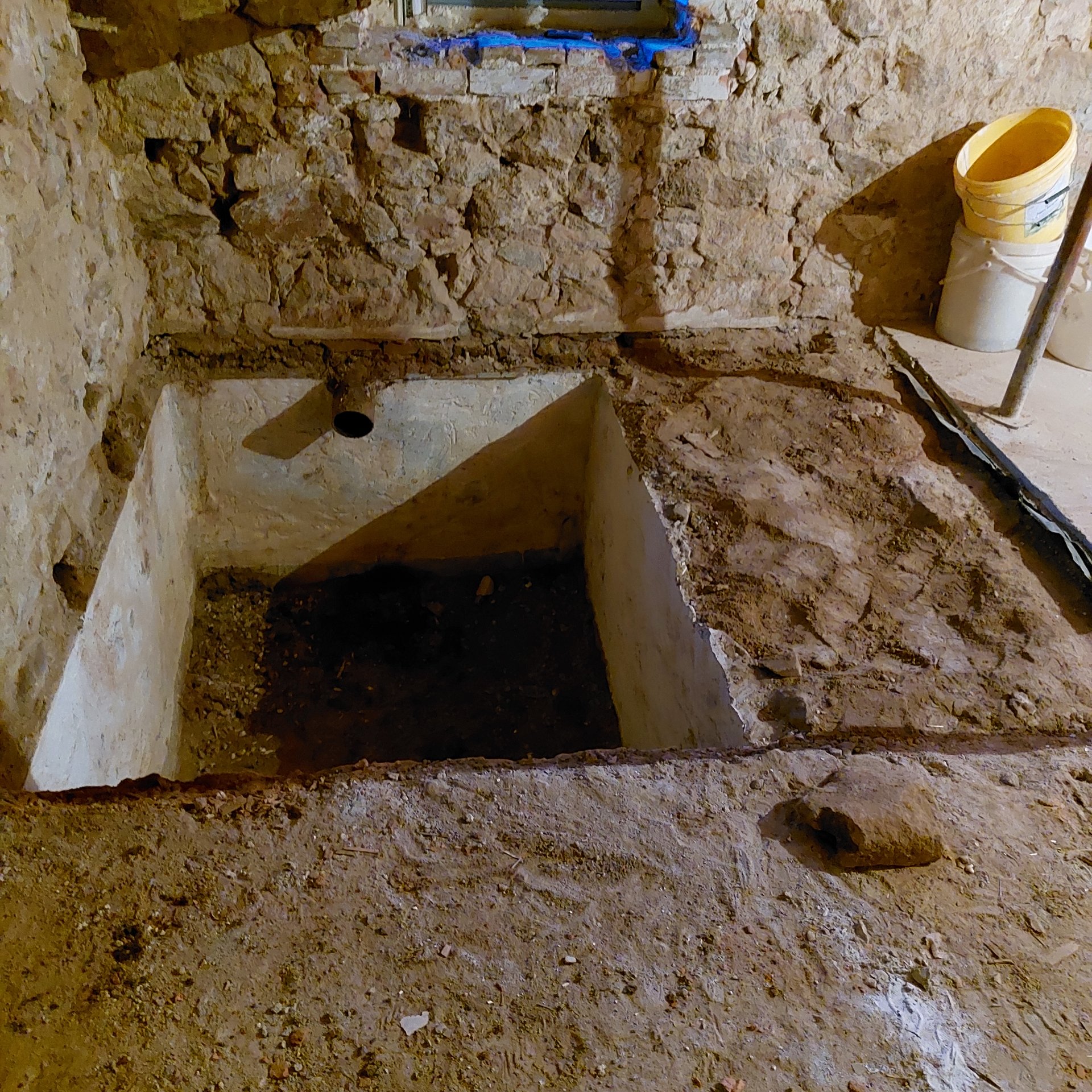

    Hallo, ich benötige mal euer Schwarmwissen. Wir renovieren gerade im Erdgeschoss unseres Hauses (Bj1900 rum) einen Raum.

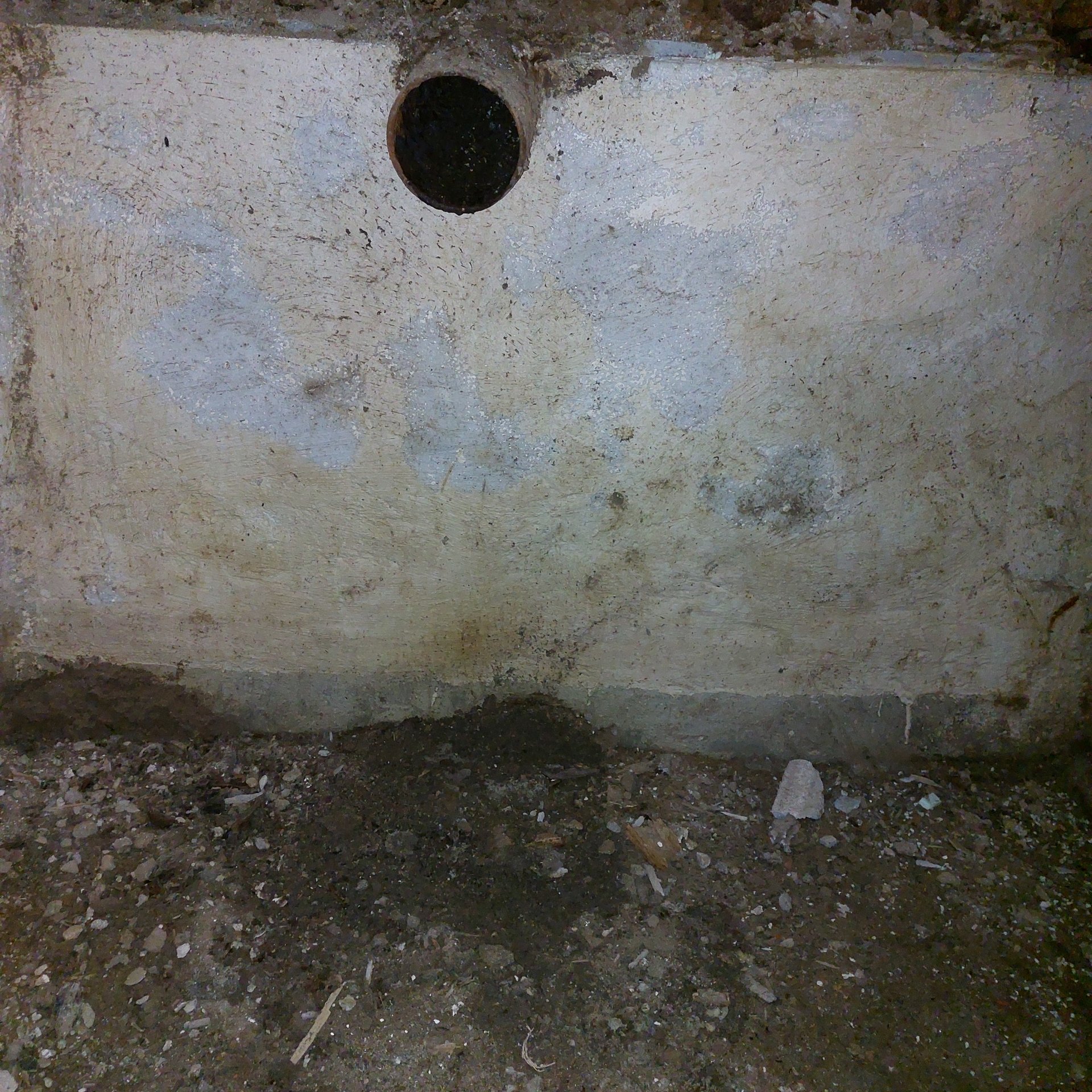

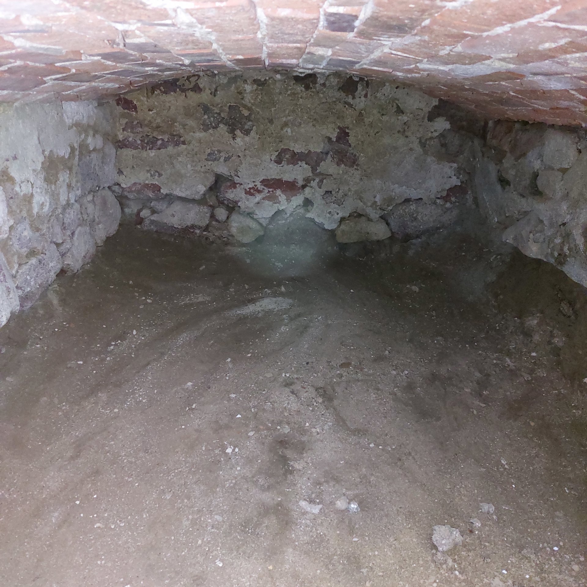

    Beim raus reisen des Fußbodens, ist eine Grube/ Keller zum Vorschein gekommen. Er ist zum Teil mit einem alten Gewölbe bedeckt u der andere Teil war mit Balken und einer Dielung geschlossen. Er war vollgestopft mit Müll, Bauschutt etc. Ich habe den Keller (4m x 1,5m x 1,2m hoch) komplett leer geräumt. Der Fußboden besteht aus Erde. Der Raum ist extrem nass. Die Balken von der Abdeckung waren total verfault. Die Wände der Gewölbehälfte sind blanker Bruchstein. Der andere Teil ist verputzt.
    Nun zu meiner Frage, wie verfahre ich mit diesem Keller? Ich möchte ihn nicht nutzen.
    Verfüllen oder leer lassen. Es gibt ein Rohr nach außen, welches aber verschlossen war. Würde ich für beide Varianten auf jeden Fall frei machen. Meine Ideen
    Variante verfüllen: Splitt rein, Sperrschicht drauf u dann Estrich. Drainagerohr an das Rohr anschließen, was nach außen führt und unter den Splitt legen.
    Variante leer lassen. Rohr frei machen, Balken verlegen, Dielung drauf , Sperrschicht und dann Estrich. Hier denke ich aber, das die Balken wieder faulen werden mit der Zeit.
    Oder gibt es ganz andere Ideen. Das Zimmer soll ein Kinderzimmer werden.
    Danke schon mal für Tipps.
