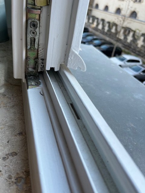

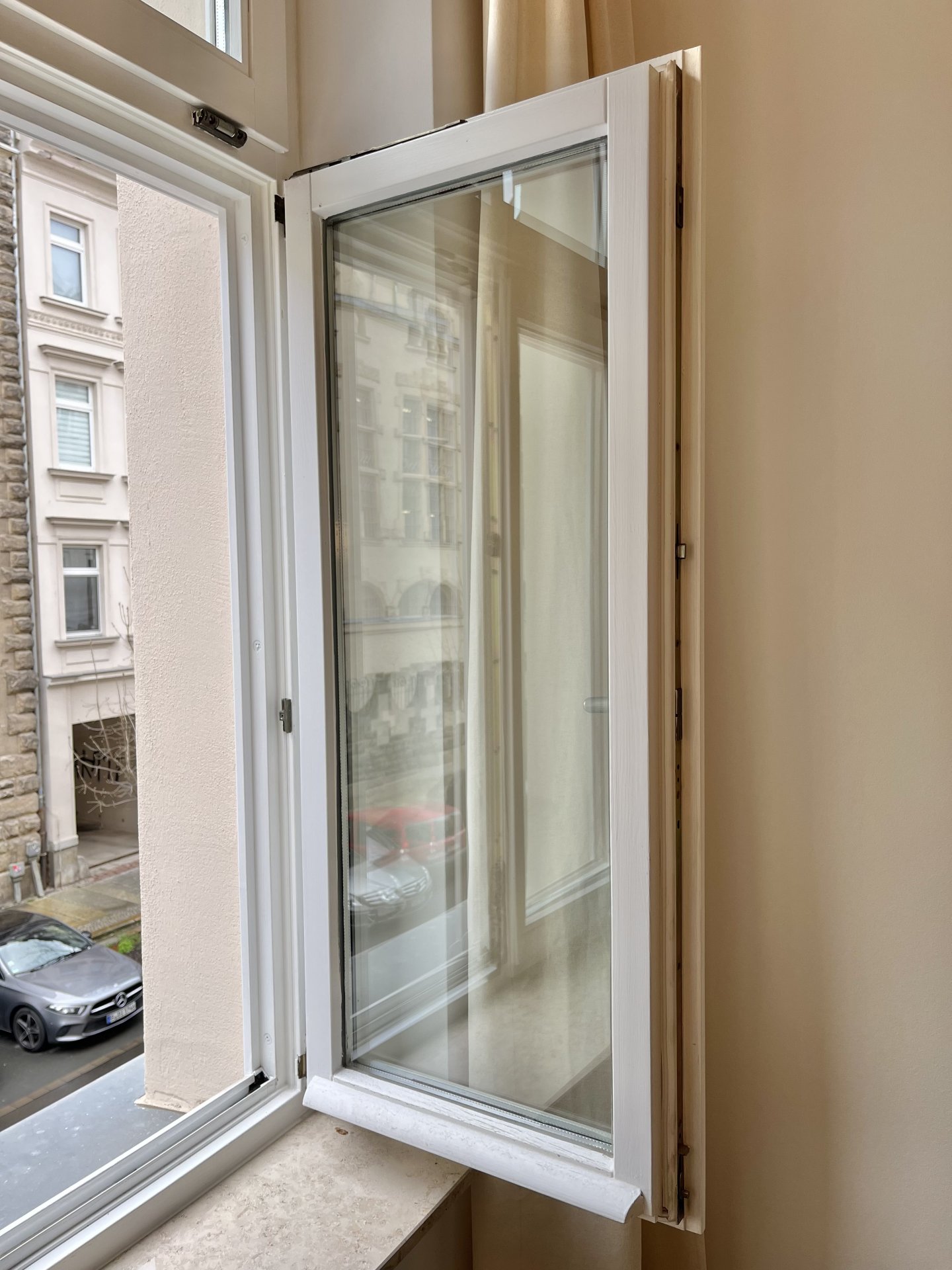

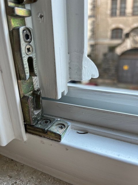

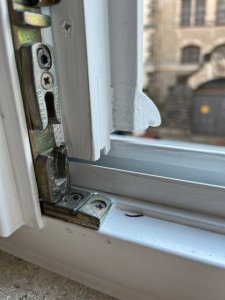

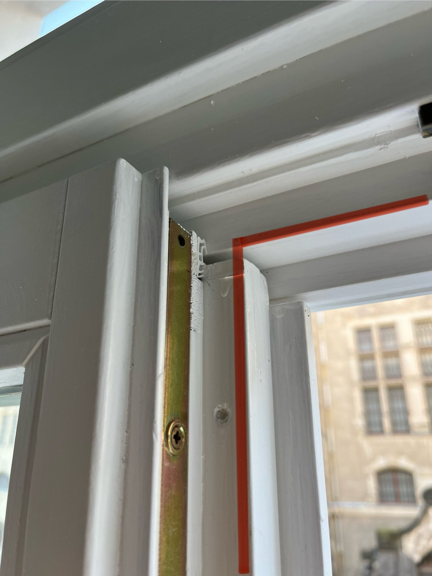

    Liebes Forum,
    wir wohnen in einem Altbau mit Stulpfenstern. Das Haus wurde vor unserem Einzug saniert und in diesem Zuge auch die Fensterdichtungen erneuert. Die Fenster sind leicht zugig und sehr hellhörig.
    Bei der Suche nach der Ursache habe ich festgestellt, dass keine Stulpkappen verbaut wurden, weshalb ein ca. 1 cm breiter Spalt zwischen den Dichtungen der beiden Fensterflügel bleibt.
    Der Vermieter hat nach Rücksprache den Fensterbauer geschickt, der die Fenstersanierung durchgeführt hat. Dieser hat sich die Fenster angeschaut und mitgeteilt, dass damals bei dieser Art von Fenster keine Stulpkappen verbaut wurden und der Spalt daher normal und Stand der Technik sei. Mir fällt ehrlich gesagt schwer, dies zu glauben, wenn man bedenkt, wie komplex die Fenster an sich sind und wie penibel der Rest der Fenster abgedichtet ist.
    Daher meine Frage an die Experten im Forum, ob der Fensterbauer Recht hat und ich den Spalt hinnehmen muss oder es eine fachmännische Lösung gibt, diesen Spalt zu schließen.
    Zum besseren Verständnis Bilder anbei.
    Besten Dank vorab!

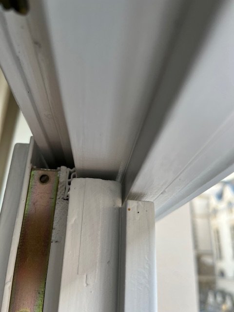

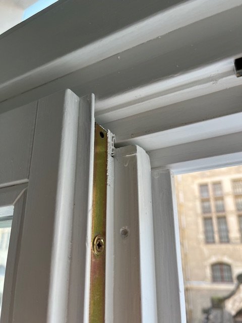

    wo ist am Öffnungsflügel die senkr. Dichtung?

    Anbei ein Foto der senkrechten Dichtung. Ich habe auch einmal markiert, wo diese am geschlossenen Flügel anliegt.

    Man hätte die Anschlagdichtung am Stutpflügel etwas länger halten können.
    Ganz Dicht bekommt man einen Stulp nie.

    Hätte es etwas "freundlicher" formuliert z.B. Bauart bedingt sind Gewöhnliche Stulp Fenster bezogen auf, Luftdichtheit, Schlagregendichthei, Schallschutz,... weniger leistungsfähig als z.B. ansonsten Baugleiche Fenster mit Pfosten.
