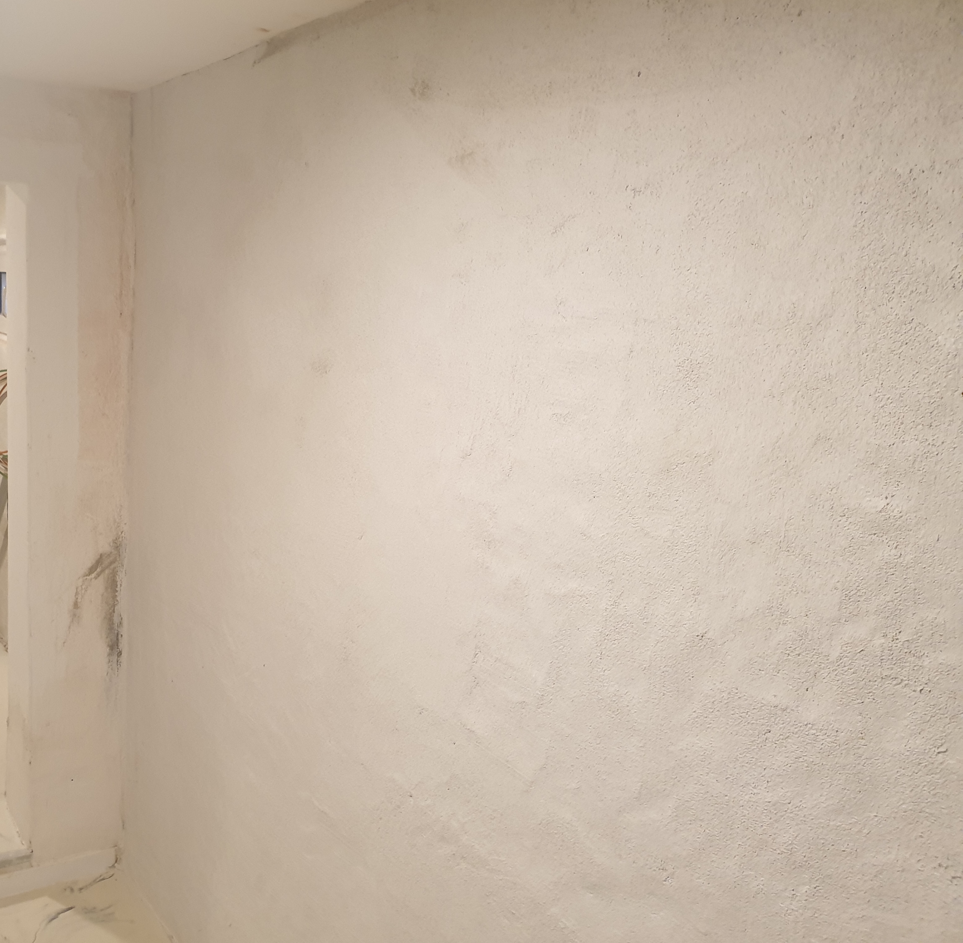

    Hallo Zusammen,
    wir haben von einem super empfohlenen Zweimann-Unternehmen den Keller sanieren lassen, was auch soweit alles super geworden ist. Doch leider ist der Chef vor einigen Wochen schwer erkrankt und konnte nicht komplett alles fertigstellen. Nun hat der Spannmann nach langer Diskussion die letzte Kellerwand in unserem Urlaub verputzt, damit wir fertig werden. Diese Wand ist aber so schlecht geworden, dass wir das so nicht lassen wollen. Wie bekommt man nach eurer Meinung die Wand nun gerade? Auf der Wand ist ein Sanierputz ohne Putzschienen und darunter eine Sulfatexschlämme. Anbei mal ein Bild. Muss der komplette Putz wieder runter oder wie gehen wir hier vor?
    Danke und Gruß,

    Schaut doch gut aus?
    Wenn zu große "Unebenheiten":
    Einfach aufrauhen und weiteren cm Sanierputz auftragen.
    P.S.:
    Nur vom rein fachlichen:
    Wenn Remmers WP Rapid als Innenabdichtung aufgetragen wurde, ist Sanierputz viel zu teuer.....
    Da hätte es ein einfacher Kalk-Zementputz auch getan.
    Entweder der "Fachbetrieb" weiß, das seine Innenabdichtung funktioniert - oder er hat "Sch.ss" und trägt für vieel Geld einen Sanierputz auf, um eventuelle Fehler zu kaschieren.

    Ich möchte die Wand gerne so eben wie möglich haben, müssten dann nicht noch zusätzlich Putzschienen verwendet werden, wie in den anderen Räumen auch?
    Ja es wurde Remmer WP Rapid verwendet aber wir hatten den Sanierputz noch über, geht also soweit in Ordnung.

    Putzschienen sind meiner Meinung nach nötig, wenn man es sonst nicht hinbekommt. Ich bin keine Maurer oder Putzer und habe ohne Putzschienen ein ebende Wand.

    Kann man den Sanierputz mit einem mineralischen Putz weiter aufputzen oder sollte man beim Sanierputz bleiben? Hat das Nachteile? Ist schließlich eine Kostenfrage...
