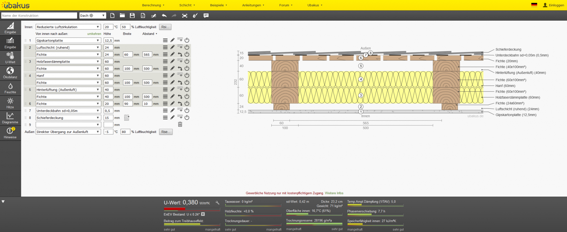

    Das Problem das entsteht ist das der Taupunkt irgendwo in der Dämmung liegen kann.
    Jedoch ist diese ja hinterlüftet und kann wieder trocknen wenn sich hier Feuchtigkeit bilden sollte.
    Da das Auflager am Kehlbalken dementsprechend auch hinterlüftet ist sehe ich hier kein Problem wenn keine Grundsätzlichen bedenken gegen ein Kaltdach ohne Dampfsperre bestehen.
    Ich kann bei Ubakus leider keine Balkenlage drehen, aber Prinzipiell stimmt das so wie angehangen.
    Ps.: sd_Wert liegt bei 0,02

    Wenn du die Zuluft unten an der Traufe und die Abluft im First gemäß Fachregeln des DDH mit ausreichendem Querschnitt einbauen kannst, dann ist das schon eine Variante.
    Lt. DIN 4108-7 darf man die Luftdichtheit ja auch mit GK-Platten herstellen WENN die Fugen und durchdringungen auch alle dauerhaft luftdicht sind - was ich nicht ganz glauben kann. Also würde ich raumseitig der Dämmung eine Dampfbremse einbauen und an alle Durchdringungen und benachbarten Bauteile ordentlich anschließen. sd-Wert von 1m sollte da locker ausreichen.

    ich habe nun geprüft, einen Lüftungsschlitz am Kehlbalken ist kein Problem, an der Traufe entspricht die Lüftung nicht der Norm, hier muss ich ein Lochblech in den Gesimskasten einbauen lassen. Diesen weg werde ich gehen.
