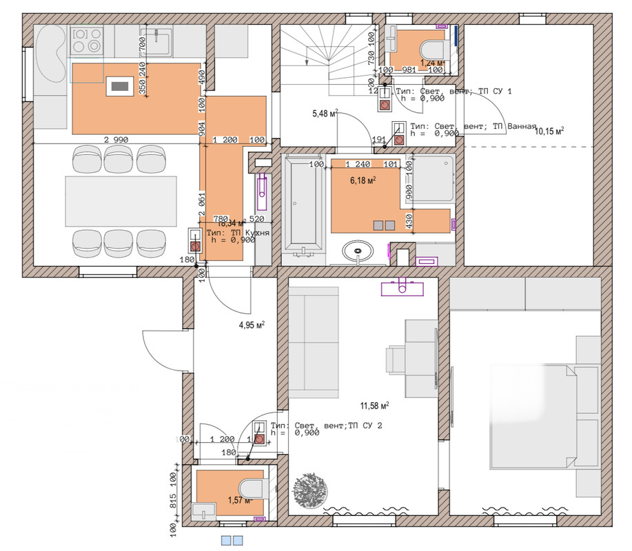

    Hier ein Bild vom Grundriss Erdgeschoss. Die farbigen Bereiche markieren die zusätzliche Elektro-Fußbodenheizung.

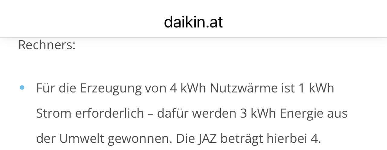

    Die Leistungszahl 4 erscheint mir optimistisch. Ist das nicht "bis zu 4"?

    Und ja, die Schaffen ne JAZ von 4. Zumindest Single-Splits sind sehr gut abgestimmt und schaffen das in der Regel. Du solltest bei der Modellauswahl darauf achten, dass sie 3-5° unterhalb deiner NAT noch heizen können.

    Badezimmer muss sowieso irgendwie beheizt werden. Du siehst es am Grundriss, da kommt wärme der WP (Klima-Split) nicht hin.
