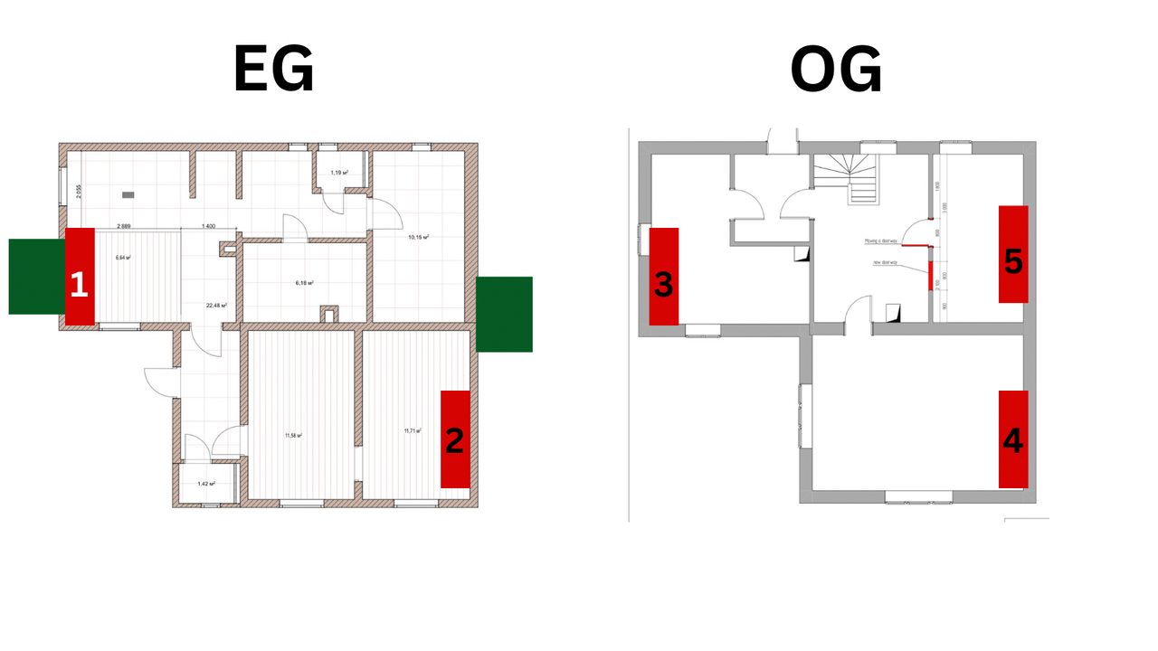

    Ich hatte für geplant
    UG 2 Innengeräte
    OG 3 Innengeräte
    Mit 2 Aussengeräten
    Machst du das gewerblich? Falls ja kann ich dich direkt kontaktieren?

    Nein, nur Hobbymäßig. Die Menge klingt gut, schau, dass die AGs nicht mehr als 5-6 kW haben.

    @Deliverer So hatte ich mir die Aufteilung der Innen- (rot) und Aussengeräte vorgestellt.

    Dazu zwei Kommentare: Das EG ist schon recht verwinkelt. Da wirst Du schon unterschiedliche Temperaturen in den verschiedenen Räumen haben. Aber ich schätze, das ist Dir bewusst.
    Und sollte es bei der Anordnung bleiben, sollten 1 und 3 auf das linke und 2,4,5 auf das rechte AG.

    Im EG wird das ein Problem, ist mir bewusst. Hast du einen Einfall diese im EG besser zu verteilen? Ich kann ueberhaupt nicht einschaetzen wie sich die warme Luft hier verteilt und ob ueberhaupt.
    Hab schon ueberlegt diese Ventilatoren in Wand einzubauen um die warme Luft besser zu verteilen.

    Letzteres halte ich eher für Gefrickel. Der Luftdurchsatz ist zu gering, wenn Du nicht wirklich viel Wind (und Krach) machst.
    Die Luft wird sich verteilen, aber halt langsam. Dazu braucht es oben aufgeführte lange Laufzeiten. Konkrete Tipps sind schwierig, da man nicht weiß, wie die Räume genutzt werden, welche Temperaturen sie haben sollen, ob es andere Wärmequellen gibt und wie "sensibel" ihr auf unterschiedliche Temperaturen reagiert. Am naheliegendsten wäre wahrscheinlich ein zusätzliches IG unter Nr. 5.
    Was natürlich auch geht: Mach die beheizten Räume zwei, drei Grad wärmer, dann erreichst Du auch in den anderen Räumen deine Zieltemperatur. Ob das am Ende mehr oder weniger kostet als ein zusätzliches IG weiß aber nur der Klimagott Frosta.
    Vielleicht noch ein Punkt: Höheren Heizkomfort mit Klimaanlagen erreicht man durch Truhengeräte. Sind zwar teurer und stehen ggf. mehr im Weg, aber sie pusten die warme Luft unten raus. Somit arbeiten sie viel leiser und mit etwas weniger "Wind".

    Unter 5 ist der Abstellraum, da befinden sich aktuell auch die besagten Oeltanks, der Raum ist verschlossen. Wir leben aktuell im Ausland und sind momentan auch im Winter innen eine Temperatur von 25°C gewoehnt (Fernwaerme). :))) Das wird in Deutschland natuerlich utopisch werden und ich muss da wieder ein Gefuehl fuer die Kosten bekommen. Ich denke um die 20°C grad waeren gut und hoffe das laesst sich so erreichen und bleibt bezahlbar.

    Aja, da gehen schon auch 22°.
    ABER, Abstellraum hin oder her: Gerade WENN du keine Außendämmung UND neue Fenster hast, solltest Du wirklich gut darauf achten, dass du keine kalten Raumecken in "abgelegenen" Räumen hast. Sonst nehmen die ganz fix so ne schwarz-blaue Färbung an. ;-)
    Die geheizten Räume nehmen schön die Feuchtigkeit auf, die Luft sickert durch die offenen Türen in die kalten Räume rüber, da sind dann die Außenraumecken schnell mal nur noch 15-16° warm und es gibt keine "Opferfläche" (wie ein altes Fenster) mehr. Dann bleibt der Feuchtigkeit nur noch die Möglichkeit, sich an der Wand niederzuschlagen.
