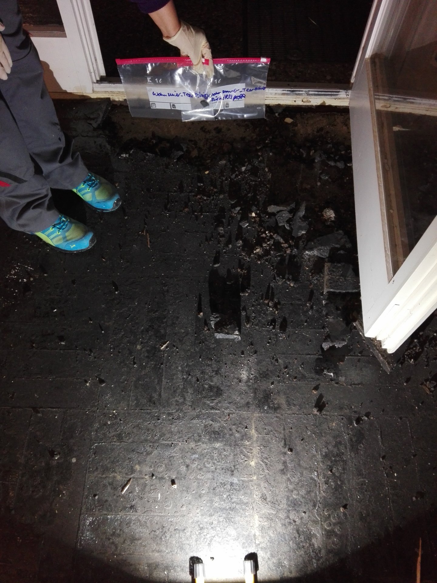

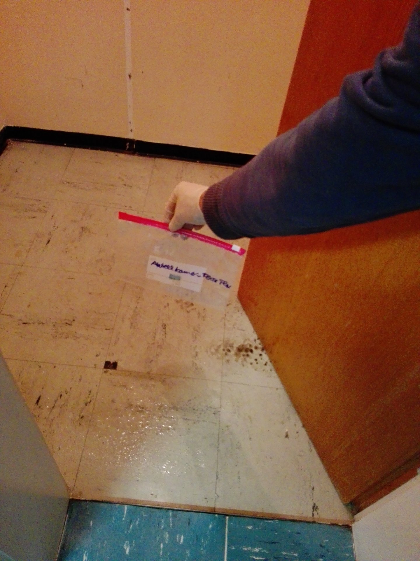

    In einem Haus in deinem/meinem Baujahr ist eigentlich immer Asbest irgendwo verbaut worden, man muss es nur finden :wow
    Hab ein bisschen im Internet recherchiert und daraufhin haben wir für ca. 1000Euro Materialproben in ein Labor versendet. Es waren aber unzählige Materialproben. Der erste Positivbefund war ein Bodenblag (15% Asbest). Man sagt ja , dass man, wenn die Platten in Ordnung sind, das so lassen kann, weil nichts in die Luft abgegeben wird (oder die Grenzwerte normalerweise nicht erreicht werden), aber mir kam das vor "wie Atommüll verbuddeln". Außerdem haben wir ja den Estrich entfernt und da waren die Platten mit Kleber drauf - musste also weg (siehe Bild von der Probenentnahme).
    Habe zahlreiche Entsorgerfirmen angeschrieben, aber wegen 2m² Bodenbelag+Estrich kamen nicht nicht mal. Es waren nachher aber ca 150kg (inkl. Estrich) und wir haben fast einen ganzen Mittag gebraucht (alles abkleben, den Estrich von Rand rausstemmen, alles wässern, eine Schleuse machen, Einwegklamotten, FFP3 Masken, alle Ritzen abkleben....). Ich möchte das Niemandem raten, aber für uns scheinbar die einzige Lösung.
    Typische Asbestquellen sind auch alte Eternitplatten (als Ziegel, Dachbelag auf Hütten), Zuschlagsstoffe in Mörtel auf der Baustelle :cool:, alte Dichtungen etc.
    Wie gesagt, haben runum alles beprobt, sogar den Fließenmörtel :wow
    Als Zufallsbefund kam noch KMF-Faser um unsere Heizungsrohre raus, die haben wir ähnlich wie Atommüll entsorgt :e_smiley_brille02:
    Zusätzlich gibt es ja noch die Holzschutzmittelproblematik (Lindan etc.) und den PAK-haltigen Parkettkleber (gestunken nach so vielen Jahren immer noch wie Pest!) wurde samt Estrich als Sondermüll entfernt (Bild mit dem "schwarzen" Boden)
