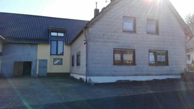

    So sieht das Sanierungsobjekt von aussen aus.

    "mit Eternitplatten behängt" "Baujahr 1966".
    Das schreit ja förmlich nach Asbest. Bitte bedenken bei jeglichen Fassadenarbeiten

    Also von Asbest gehe ich in jedem Falle aus. Sollte wider Erwarten doch keines sein, auch gut.
