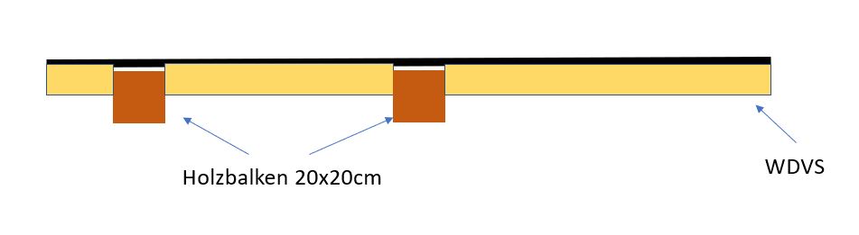

  10. datzi
    datzi
    12.07.2019
    26
    Ja das macht Sinn - habe die eher feuchte Luft in der Scheune etwas außer Acht gelassen.
    Die Voraussetzungen sind eigentlich recht gut, da die Wand verputzt, trocken und gerade ist. Aufgrund der Brandlast werde ich wohl Mineralwolle anstelle von EPS nehmen.
    An der zu dämmenden Wand stehen mit minimalen Abstand zur Wand zwei tragende Holzpfosten (20x20cm). Wie mache ich da den Anschluss? ich würde den Spalt zwischen Pfosten und Wand mit stopfbarer Mineralwolle füllen um den Luftspalt zu entfernen und dann bündig mit den Dämmplatten daran anstoßen. Kann ich dann mit einem passenden Anschlussprofil bis zum Holzbalken verputzen oder laufe ich dann wieder Gefahr, dass der Holzbalken langfristig beschädigt wird?
