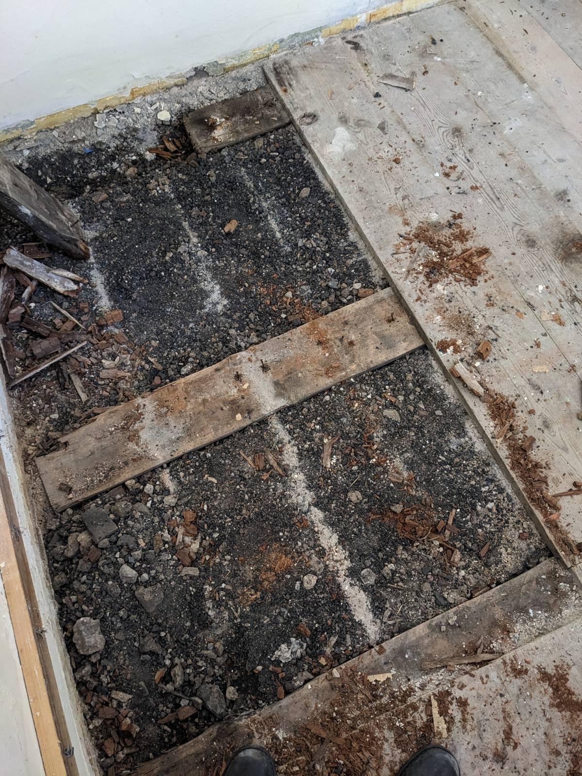

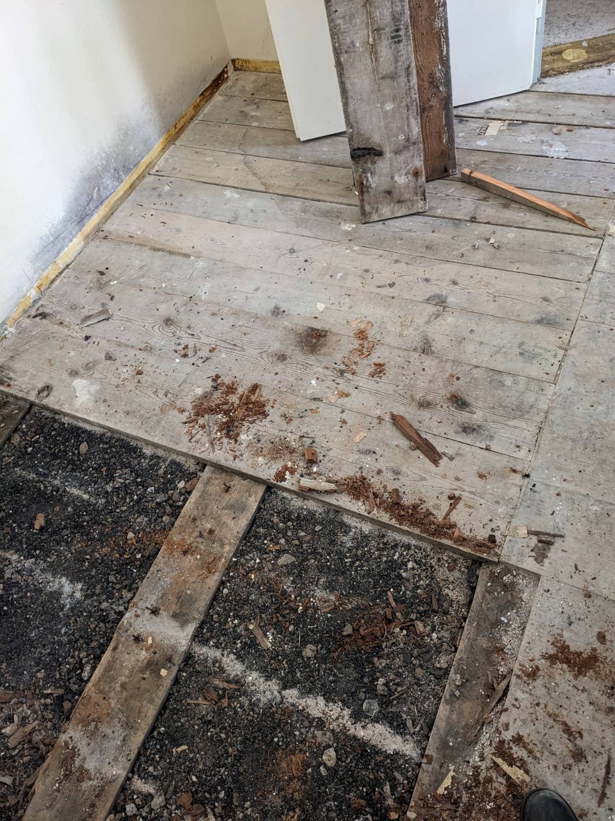

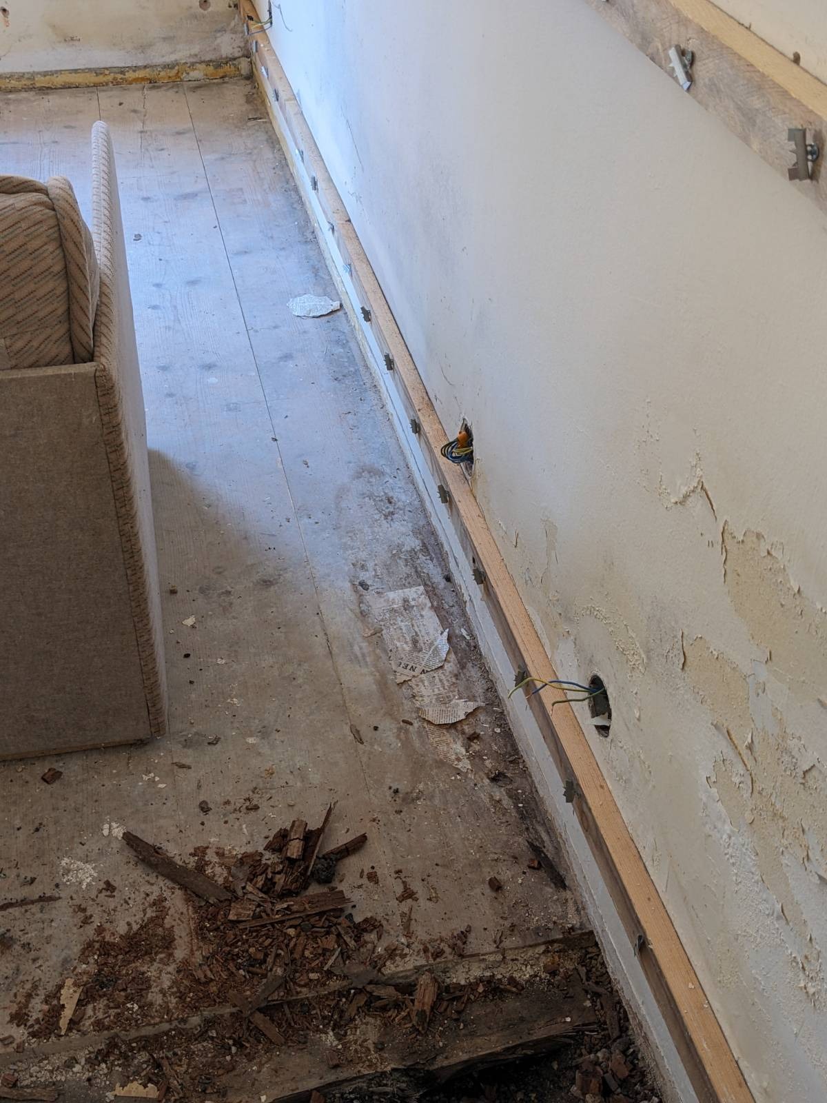

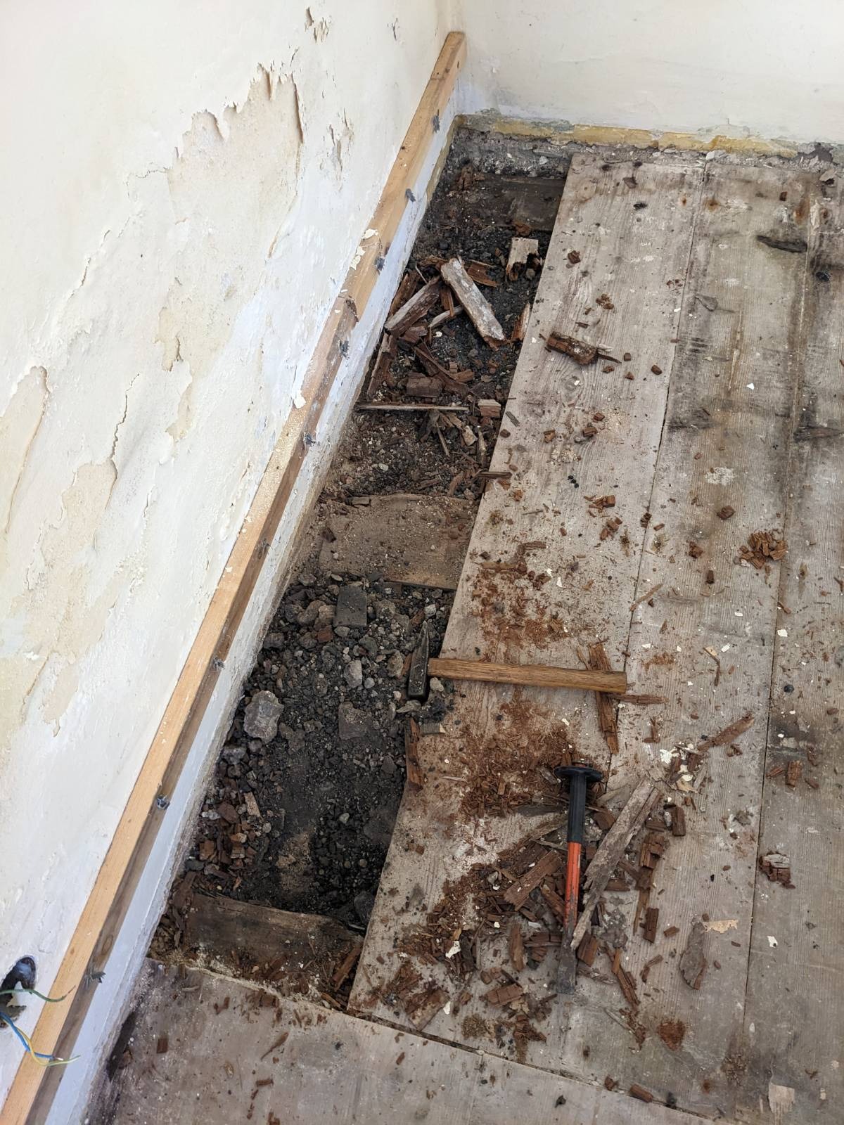

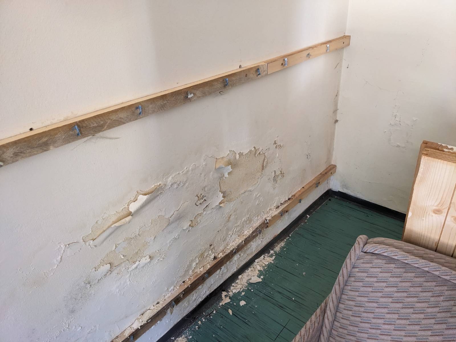

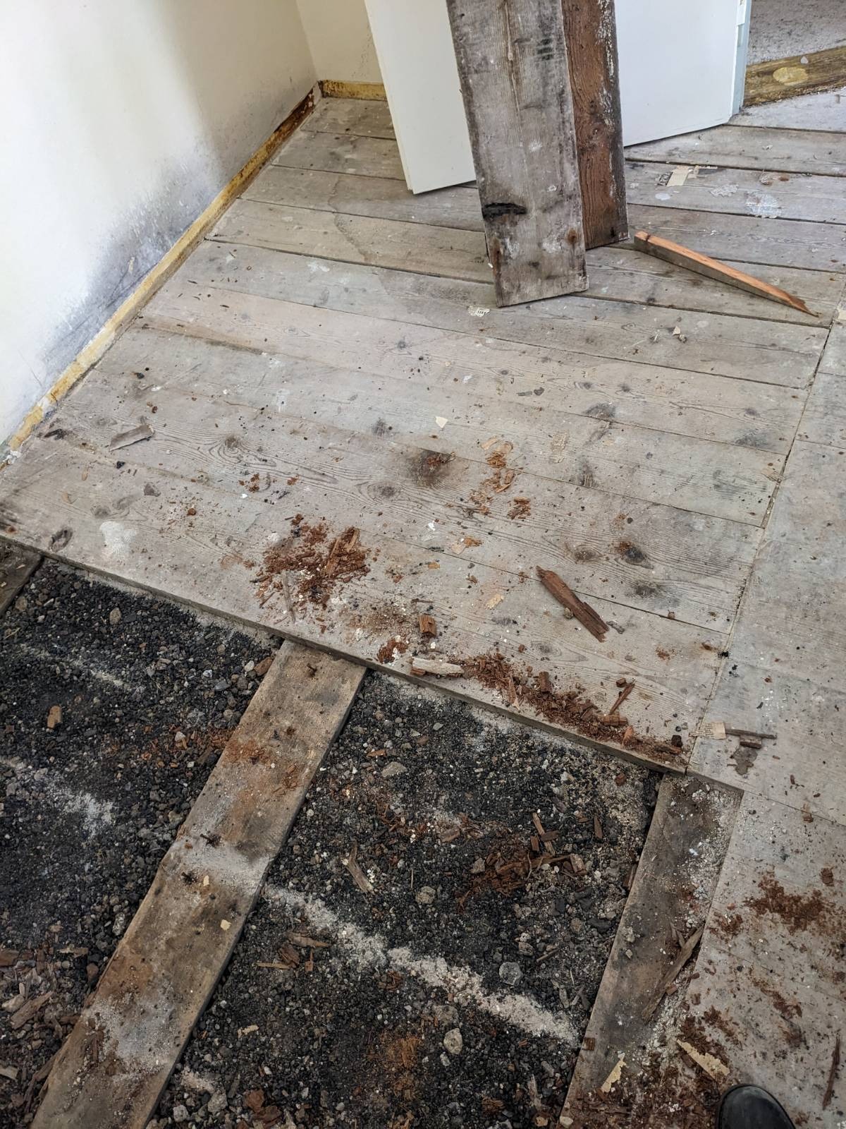

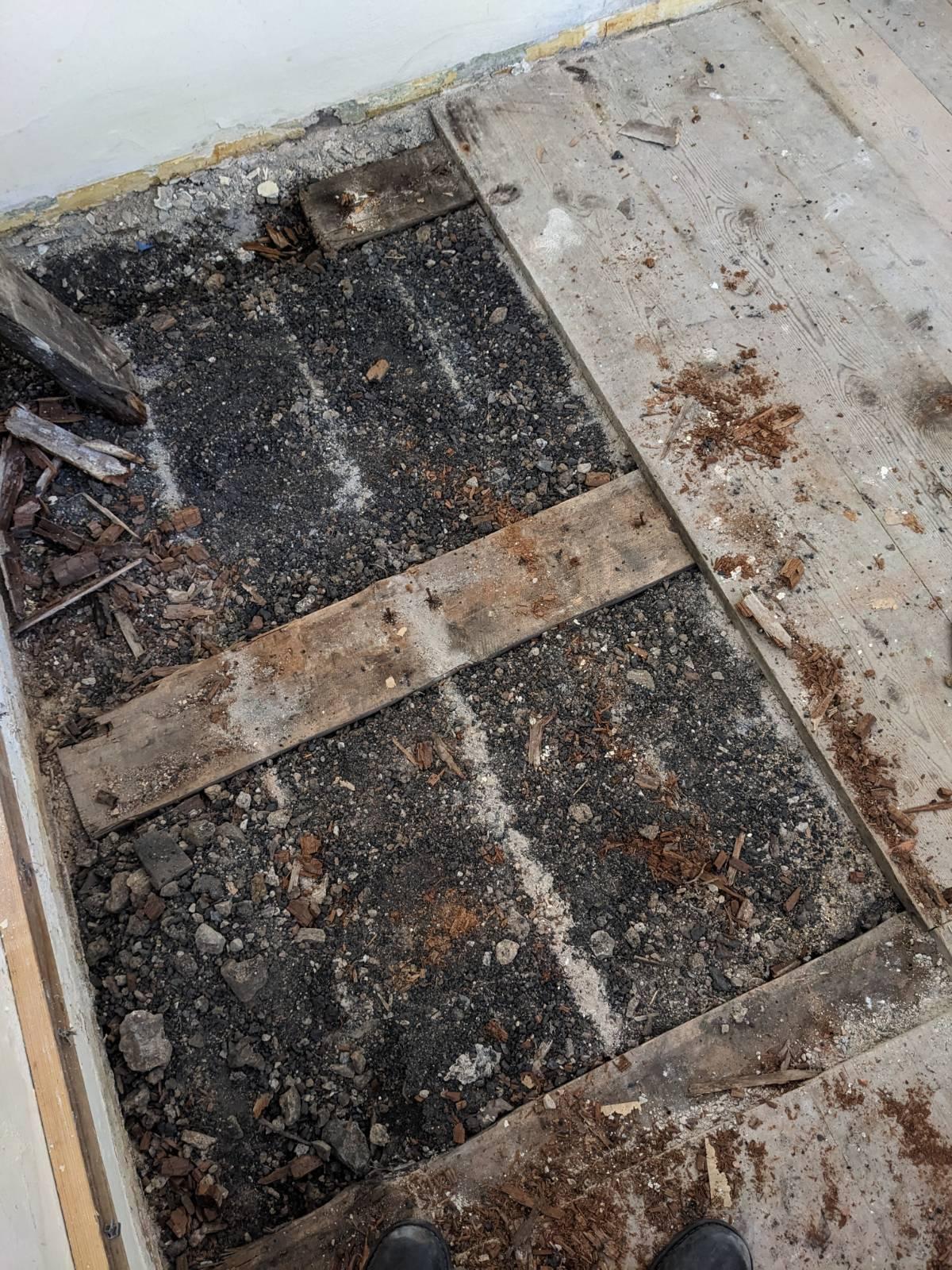

    Hallo an alle,
    wir möchten eine Wohnung in einem Haus sanieren, dass 1911 erbaut wurde. Konkret möchten wir mit den Fußböden beginnen. Das Haus ist nicht ständig bewohnt und ist direkt an einen Fels angebaut. Dementsprechend ist immer eine gewisse "Grundfeuchte" im Mauerwerk, zumindest auf der einen Seite, da.
    In einem Zimmer lag bis vor Kurzem und seit etwa 50 Jahren ein Linoleum-Belag drinnen, der komplett dicht war. Wir haben den restlos entfernt und zum Vorschein kam ein alter Blindboden (Fehlboden). Wir nehmen an, dass auf die Kellerdecke eine Schlackenschüttung oder Ähnliches (siehe angefügte Fotos) aufgebracht wurde. Auf bzw. in dieser Schüttung liegen Holzbalken (ca. 10 cm Stärke) und darauf war bzw. ist der Holzboden genagelt. Wir haben nun gesehen, dass an manchen Stellen die Holzbalken sowie die Holzbretter komplett vermodert sind. Also dürfte es dort feucht sein. Je weiter weg man von der Wand geht, desto weniger ist vermodert. Wir überlegen nun, den Holzboden und die Schüttung (teilweise) zu entfernen und einen neuen Estrich im ganzen Zimmer zu verlegen. Unter dem Zimmer ist ein feuchter Keller.
    Ist es unter den genannten Umständen sinnvoll, einen Estrich zu verlegen, oder sollte man da Alternativen andenken? Wie ist das mit der Zirkulation der Feuchtigkeit? Muss hier darauf geachtet werden, dass die Feuchtigkeit raus kann oder sollte man die, wie auch immer dann, unten halten und abdichten?
    Vielen Dank im Voraus!

    Abgedichtet werden muß wohl in jedem Fall, sofern der Raum bewohnt werden soll.
    Ggf über der Abdichtung mit XPS dämmen, bei Glasschaumplattendämmung ist keine Abdichtung notwendig.
    Zementestrich und Fliesenbelag oder Trockenestrich mit Estrichziegeln direkt auf Dämmung mit Trennlage sind feuchtigkeitsbeständig.
    Wenn auf entsprechende Abdichtung und Einhaltung der Luftfeuchtigkeit geachtet wird ist auch
    Zementestrich, Abdichtung, Kanthölzer und Dielen möglich.
    Am besten kleine feuchtigkeitsgesteuerte Lüftungsanlage installieren, zB Bayernluft o.ä. und auf genügende Erwärmung achten
